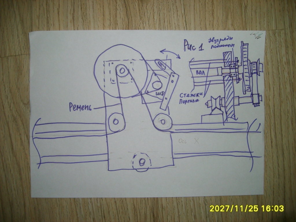

Привода X и Y зубчатый отрезной ремень передача через шкивы 1 к 4.5, вообщем получается 1 оборот шд = 14 мм перемещения, в полушаге наверно придется работать. Стол 1.5*1.6 оставлю место под 4 ось

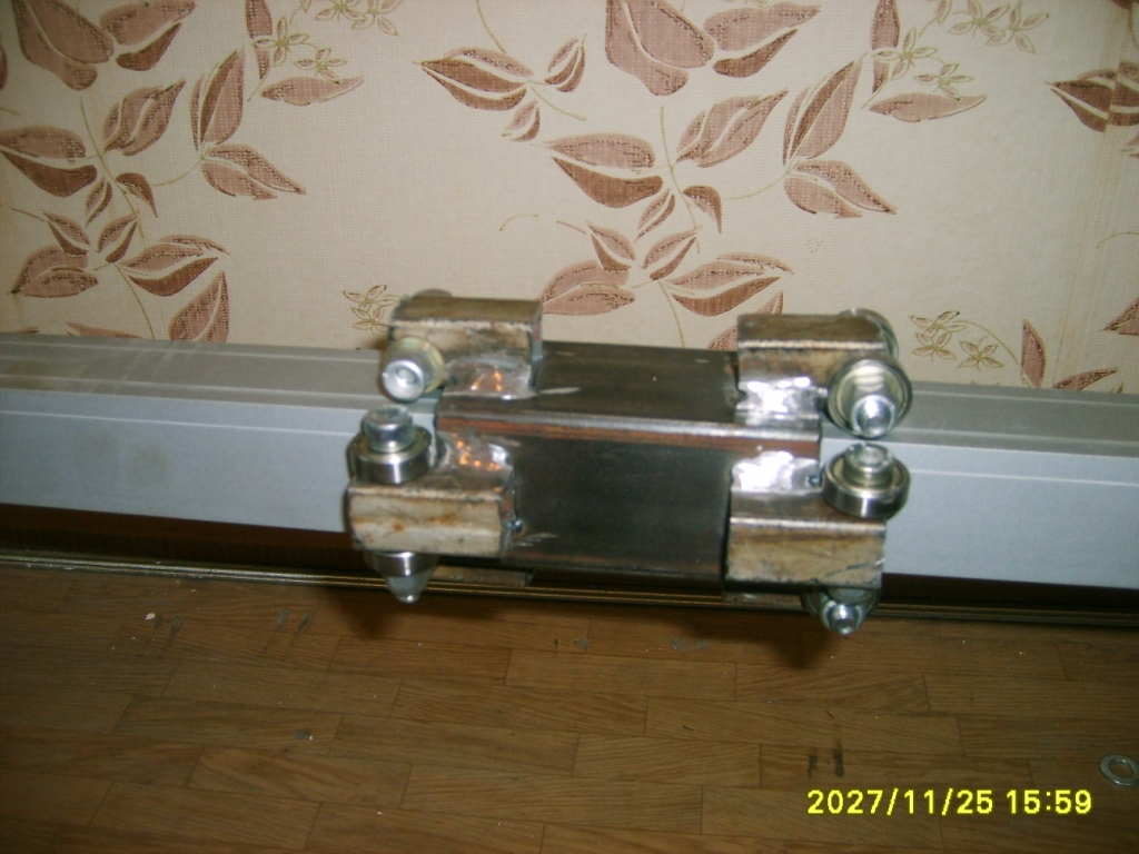

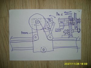

Думаю Z делать так!
Ставлю 4 ролика с пазами в них по 2 подшипника внутренний диаметр подшипника 4 мм а внешний диаметр 18 мм в середине 11 а между ними дюралевую пластинку толщ 6-8 мм или стальную 1.5-2мм с каким нибудь ребром жесткости по середине, который будет ездить вверх вниз, перемещение винт гайка.

Просто мне кажется, что скорости передачи винт-гайка может не хватить, чтобы резко поднимать/опускать резак. На всех видео, которые я видел резак довольно шустро прыгает. Может поставить тот же ремень, или швп?

В полне может быть, говорят если резать железо толще 10 мм нужна еще подпрыжка , тт.е быстый подьем и опускание, вот тут винт гайкой наверно точно не обойдешся, а если ставить ШВП с большим шагом винта то можно, но мне кажется она со временем откажет! шарики забьются металлич пылью и больно дорого стоит. А вот если ремнь через тоже ременный редуктор используя шкивы электрорубанка передачей 1к3 то должно получится, быстрый подьем будет если ШД шаги не пропустит?
Видео Гига я давно видел, неплохо работает но такой блок Z для моего слишком тяжелй будет там два двигателя, при резком торможении и трогании может точность терять из за тяжести сомого блока Z. У меня портал обычный алюминиевый профиль 40*40*1600 правда изнутри стянут 4мя строительными шпильками Д=4 мм по краям, а также внутри этой трубы проходит в добавок вал на которой с двух сторон закреплены зубчатые шестерни которые играют роль ровного перемещения портала т.е, портал тянет только 1 двиг 19 кг, выше писал метод перемещения,
по этому порталу на шарикоподшипниках ездит каретка X на которую нужно собрать достойный Z.

Вся красота Л-оси в том, что она практически не выступает за пределы направляющих. И собирается достаточно просто.
Если боишься, что забьется ШВП, то надо ее спрятать.
По ремню, наверное понадобится редуктор. Все зависит от движка. Кстати, можно взять движок с редуктором.

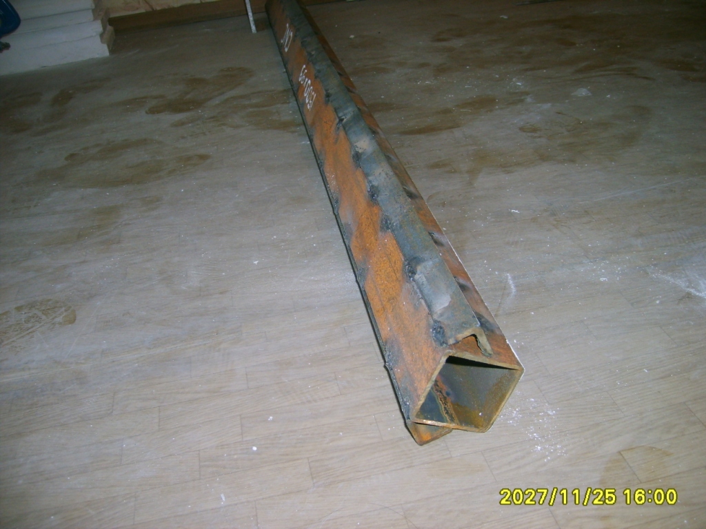

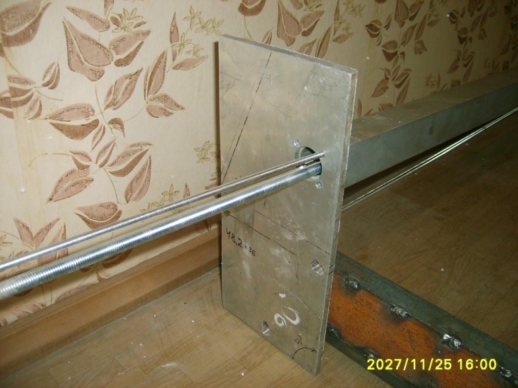

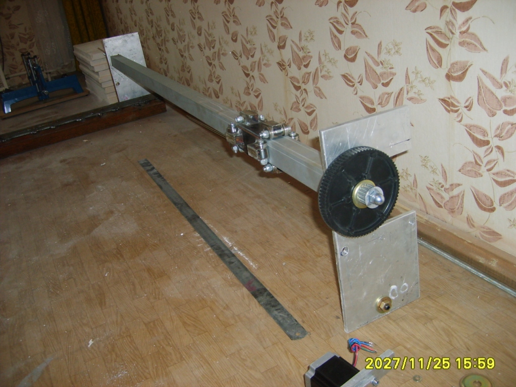

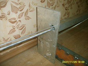

Пока все что имею
портал (18150 просмотров) <a class='original' href='./download/file.php?id=3516&sid=be19d4c026268b76b78df375951fdfbe&mode=view' target=_blank>Загрузить оригинал (412.9 КБ)</a>
портал
Изображение 041.jpg (18150 просмотров) <a class='original' href='./download/file.php?id=3517&sid=be19d4c026268b76b78df375951fdfbe&mode=view' target=_blank>Загрузить оригинал (378.04 КБ)</a>
Изображение 042.jpg (18150 просмотров) <a class='original' href='./download/file.php?id=3518&sid=be19d4c026268b76b78df375951fdfbe&mode=view' target=_blank>Загрузить оригинал (410.82 КБ)</a>
Изображение 048.jpg (18150 просмотров) <a class='original' href='./download/file.php?id=3519&sid=be19d4c026268b76b78df375951fdfbe&mode=view' target=_blank>Загрузить оригинал (395.83 КБ)</a>
Изображение 049.jpg (18150 просмотров) <a class='original' href='./download/file.php?id=3520&sid=be19d4c026268b76b78df375951fdfbe&mode=view' target=_blank>Загрузить оригинал (380.43 КБ)</a>

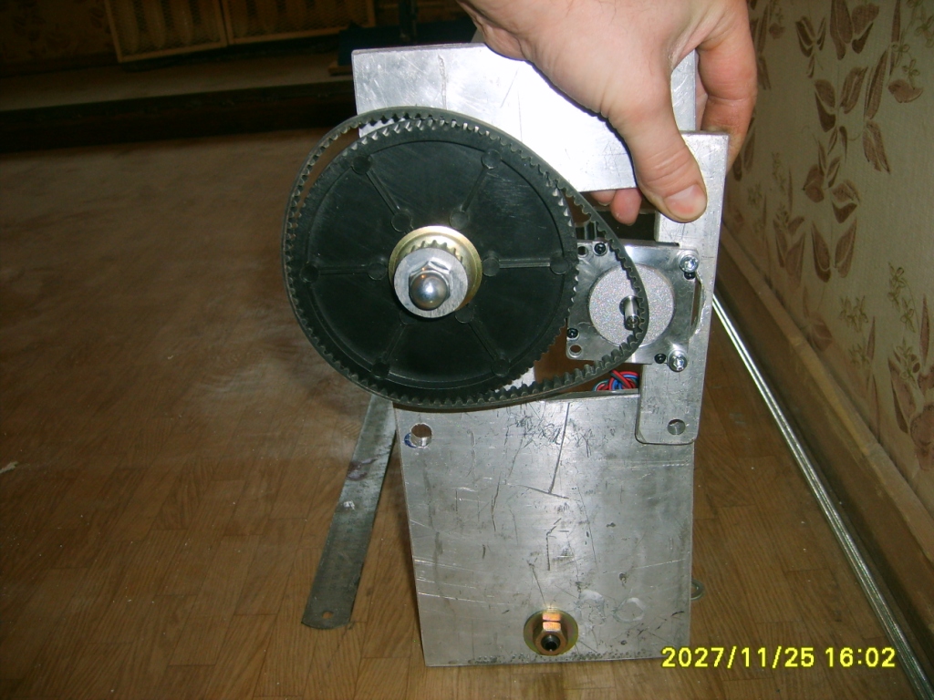

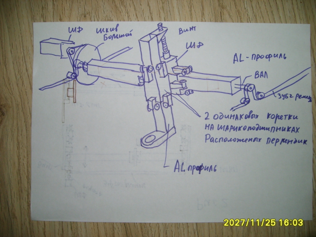

Вот так может сделаю Z (18150 просмотров) <a class='original' href='./download/file.php?id=3521&sid=be19d4c026268b76b78df375951fdfbe&mode=view' target=_blank>Загрузить оригинал (454.38 КБ)</a>

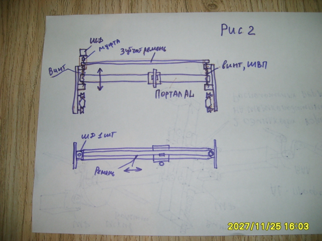

А вот так Z никто не думал сделать? портал облегчается во много раз! соответственно и колебаний меньше, при резких движениях, т.е . коретка Z получится легким. Для плазмы и лазера должно получится. (18150 просмотров) <a class='original' href='./download/file.php?id=3522&sid=be19d4c026268b76b78df375951fdfbe&mode=view' target=_blank>Загрузить оригинал (424.34 КБ)</a>

Re: Ось Z кто для плазмы, как сделать?
giraf_79 писал(а):А вот так Z никто не думал сделать? портал облегчается во много раз! соответственно и колебаний меньше, при резких движениях, т.е . коретка Z получится легким. Для плазмы и лазера должно получится.
Легче не выйдет. На портале все равно останется и шаговик, но плюс к этому добавится еще ода полноценная ось.
Сообщение giraf_79 »
Nick писал(а):Легче не выйдет. На портале все равно останется и шаговик, но плюс к этому добавится еще ода полноценная ось.
Тк шаговик и ось по краям а максимальное колебание в центре, уменьшается колебание в центре портала когда там находится каретка (при резком торможении)

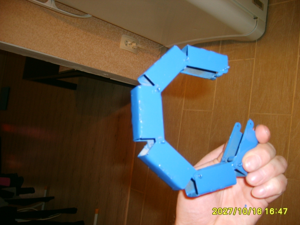

А вот еще что есть!
Ну вот... все свои секреты выдал :monkey:

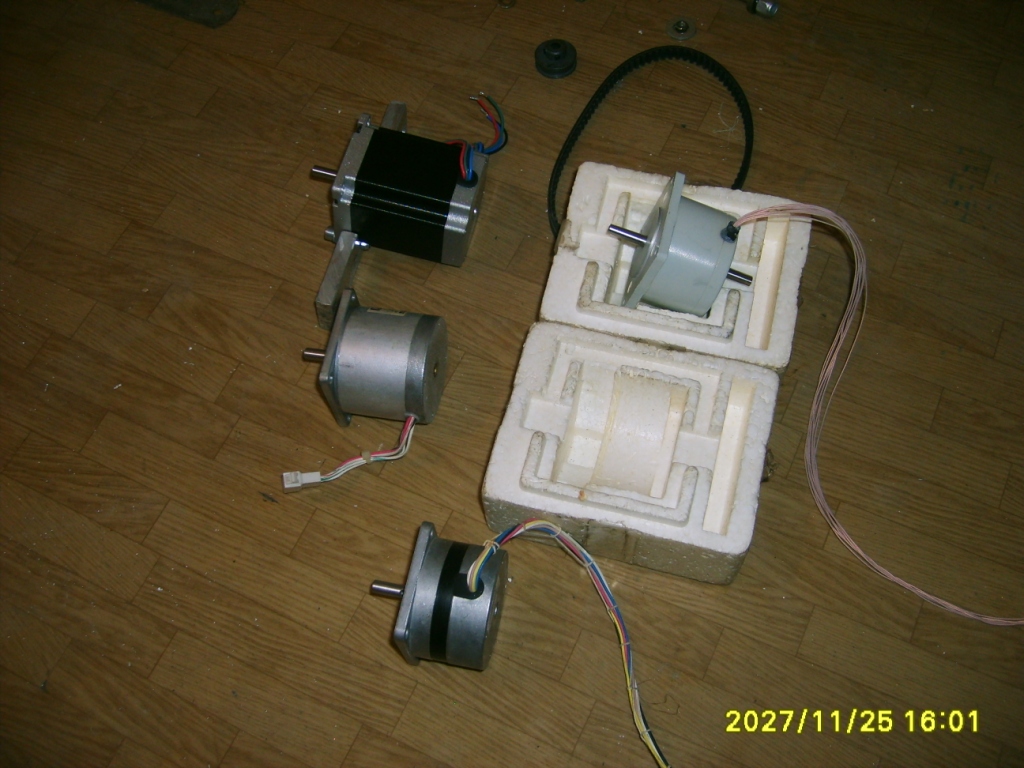

Изображение 036.jpg (18145 просмотров) <a class='original' href='./download/file.php?id=3527&sid=be19d4c026268b76b78df375951fdfbe&mode=view' target=_blank>Загрузить оригинал (399.13 КБ)</a>
Изображение 037.jpg (18145 просмотров) <a class='original' href='./download/file.php?id=3528&sid=be19d4c026268b76b78df375951fdfbe&mode=view' target=_blank>Загрузить оригинал (418.1 КБ)</a>

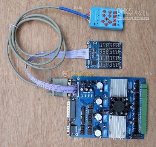

Такие мозги должны прийти из поднебесной, правда не знаю как на плазме себя поведет, (там гипер пмехи и все такое) (18145 просмотров) <a class='original' href='./download/file.php?id=3529&sid=be19d4c026268b76b78df375951fdfbe&mode=view' target=_blank>Загрузить оригинал (56.86 КБ)</a>

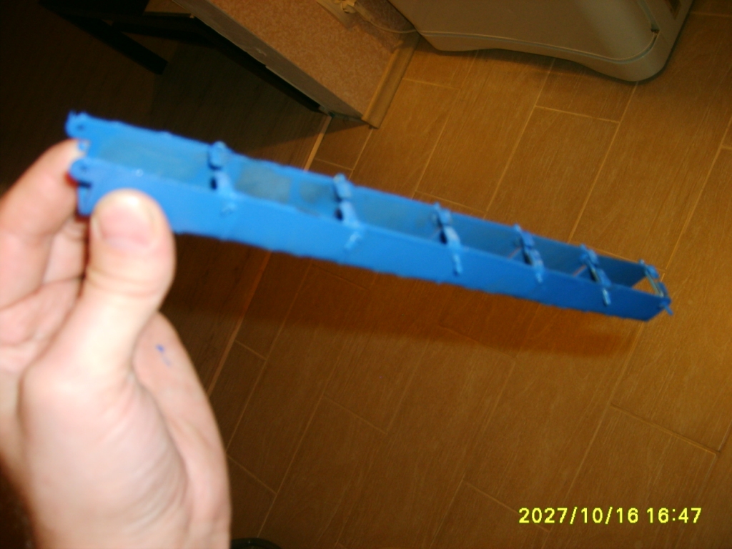

Изображение 046.jpg (18145 просмотров) <a class='original' href='./download/file.php?id=3530&sid=be19d4c026268b76b78df375951fdfbe&mode=view' target=_blank>Загрузить оригинал (379.39 КБ)</a>
giraf_79 писал(а):Тк шаговик и ось по краям а максимальное колебание в центре, уменьшается колебание в центре портала когда там находится каретка (при резком торможении)
ИМХО лучше балку усилить - приклеить к ней еще одну такую же или компаундом каким-нибудь заполнить...
