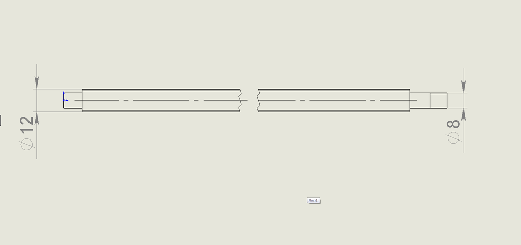

Здравствуйте.
Такой вопрос, заказал проточку концов трапецеидального винта (12х3) под посадку 8 мм. Чем это грозит? Можно так оставить или всё таки лучше переточить концы под 6 мм?
Находил тут на форуме тему, что нужно на 6 мм точить.

у меня под 8мм сделано на таком винте - полет нормальный
нікому нічого не нав'язую.
Re: Концы для винта
А глубина резьбы на нем какая?

Re: Концы для винта
Сообщение rusivan »
Глубина резьбы 1.5 мм.

Re: Концы для винта
Сообщение aegis »
я исходил из соображения чтобы после резьбы осталось мясо чтобы одеть муфту для соединения с ШД. там по впадинам резьбы порядка 6,5-6,7мм выходит, тоесть посадить на 6,35мм вообще проблем нет

Re: Концы для винта
Сообщение rusivan »
aegis писал(а):я исходил из соображения чтобы после резьбы осталось мясо чтобы одеть муфту для соединения с ШД. там по впадинам резьбы порядка 6,5-6,7мм выходит, тоесть посадить на 6,35мм вообще проблем нет
немного не понял, как так 6,5 мм? Как-то очень мало.

Re: Концы для винта
Сообщение aegis »
протачиваете до ф8мм - это посадочные под подшипники. потом эти подшипники подтягиваете через резьбу М8, которая режется на самом винте. диаметр впадины на винте в месте резьбы будет типа 6,7 или около того - значит крупнее этого размера муфту не посадить на вал. но вот муфта на посадку 6,35 и 6мм запросто получится на таком винте. откройте любую стандартную опору и посмотрите какие элементы там должны быть и что для чего

Re: Концы для винта
Сообщение rusivan »
ААА, всё теперь понял.

Re: Концы для винта
Сообщение aegis »
rusivan, просто если будешь точить до ф6мм, то тогда муфта будет 5мм, что как бы и немного
