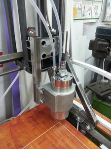

Станок самодельный пока на подшипниках....размеры x-1200 Y-700 Z-300. Смотрел на хивиновски направляющие.....HGR30..HGH20CA вот с этой маркировкой неразобрался.....я так примерно представляю что это размер и у них там какието усилия разные есть...но как подобрать на мой станок?
С ходовыми вроде проще по длине подобрать и всё....или я ошибаюсь????
Вобщем посоветуйте пожалуйста.

Вам, скорее всего придется собрать новый станок, а отсюда взять только моторы с электроникой и шпиндель с инвертором.
Направляющие любые будут намного лучше того, что сейчас (ну, кроме висячих цилиндрических валов).

Ну вобщем то я этот и буду переделывать под направляющие и винты...модернизация так сказать.....чем отличаются 15, 20, 30 хивин?
Сообщения: 11731
Re: Посоветуйте направляющие и ходовые винты
mad писал(а):Ну вобщем то я этот и буду переделывать под направляющие и винты...модернизация так сказать.....чем отличаются 15, 20, 30 хивин?
Как можно этот переделать - непонятно.
15, 20, 30 - это ширина направляющей.

Ну вобщемто мог предвидеть такие советы сам занимаясь радиоуправляемыми авто моделями давал такие советы....."Выкинь этот хлам и купи нормальную шасси" )))...Со временем я безусловно созрею на такую постройку станка. Но пока я хочу довести до ума этот! К томуже требования у этого школьного станка не высокие ...в основном вырезание 2д...рамы для машинок спойлера и т.п. Почему хочу направляющие поставить? Потамучто на подшипниках и с этим винтом по оси х даёт волну не большую.
Вообщем ещё раз обращаю Ваше внимание на то что я просил посоветовать какие именно направляшки взять...в данном случае я же понял что надо выбирать толщину направляющих....Я так понимаю что чем шире тем большие усилия выдержит....Ещё вопрос можно ли стыковать направляющие?

mad писал(а):Вообщем ещё раз обращаю Ваше внимание на то что я просил посоветовать какие именно направляшки взять...в данном случае я же понял что надо выбирать толщину направляющих....Я так понимаю что чем шире тем большие усилия выдержит....
Ну так а как тут посоветовать - направляющие должны устанавливаться на ровную поверхность, а у тебя - квадратные трубы, они просто не могут быть ровной поверхностью.
Профильные рельсы рассчитаны на несколько тонн силы, а рама этого станка прогнется от усилия в несколько ньютонов. Сами по себе рельсы нагрузку нести не могут (как конструкционный элемент).
Если брать круглые валы в качестве рельс - может быть и получится оставить прежний каркас станка, но особого толку от такой доработки не будет - придется использовать очень толстые валы, чтобы они не прогибались.
Есть еще вариант с цилиндрическими валами на опоре - но, опять же их не к чему прикрутить в данном случае.
Вероятность появления волны при использовании ШВП - довольно высока, т.к. часто винты ШВП бывают кривые,
и раз уж винт ШВП намного прочнее строительной шпильки - то и раму станка он изогнет при вращении намного сильнее.
(можно, конечно, попытаться выправить, перед установкой, или попытаться купить не кривые винты, но если уж от шпилек такая проблема, то от винтов ШВП подавно будет).

Под направляющие я туда вварю квадрат 50Х50. Также рама ещё усилиться поперечными вварками 2 шт. чтобы сделать ходовой винт короче. По направляющим какой толщины туда лучше поставить чтобы и непереплачивать и чтобы хватило. Также я планирую усилить станину. Ну и портал тоже переделаю под направляющие (1 широкую прямоугольную трубу 100Х150 примерно). А поповоду винтов я блин думал что они наоборот попрямее будут чем строительные шпильки, покрайтей мере не будут прогибаться под собственным весом.

mad писал(а):Под направляющие я туда вварю
Не проще заново сварить?
mad писал(а):По направляющим какой толщины туда лучше поставить чтобы и непереплачивать и чтобы хватило.
Минимальных (самых дешевых 15 мм) будет достаточно.
mad писал(а):А поповоду винтов я блин думал что они наоборот попрямее будут чем строительные шпильки
Шпильку можно руками выправить.
Кстати, при желании можно найти неплохие импортные шпильки из нержавейки или латуни.
mad писал(а): покрайтей мере не будут прогибаться под собственным весом.
Прогибаться не будут, но если винт ШВП будет длиннее метра - стоит поставить не 16 мм, а хотя бы 20 мм ШВП.

Сварить заново не проще....там сечас просто выкручивается та квадротруба и вваривается другая, побльше. А по поводу 80Х80 и 4 мм. это я наверное на потом отложу когдапонадобится алюминий грызть. Вообще попозжа хочу сделать станок с рабочим полем поменьше..конкретно под аллюминий. Вот там и будет 80Х80 4 мм. и все остальные советы. Пока хочу сделать чтобы этот точнее работал. Дерево, пластик, стеклотексталит, карбон пилить.
Вобщем направляющие 15 ШВП 20. Спасибо за советы. Если кому есть ещё что сказать всегда рад.
P.S. Ник размер детали какой был такой и останется примерно 1000Х60 точно не мерял.
