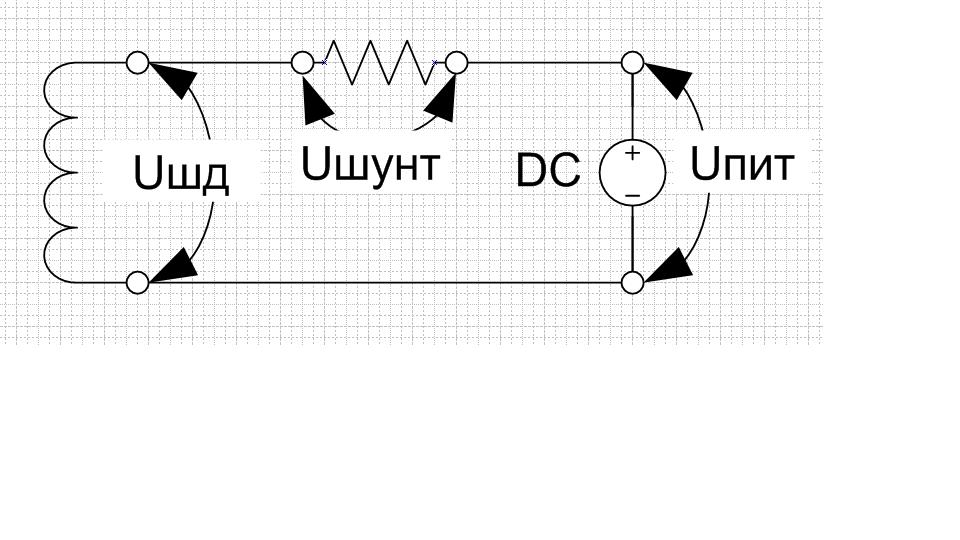

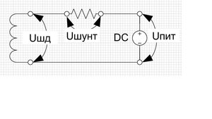

не подскажите, где именно это напряжение можно померить?? заранее спасибо!!
elephant007
Сообщения: 768
Репутация: 332
Откуда: Сибирь, Томск
Re: Расчет напряжения для шаговых двигателей
Сообщение elephant007 »
хоть на нагрузке, хоть на источнике. Провода условно короткие и достаточно толстые (то есть под нагрузкой не греются). Стало быть напряжение будет одинаковым и там и там в пределах погрешности Ц-шки. Ну и на всякий случай (тока не обижаться!) - напряжение мерить не в разорванной цепи!

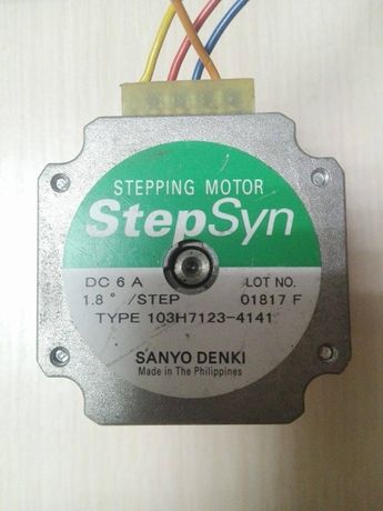

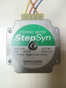

Так это если новый двигатель продают на Али, то на нём может быть указана индуктивность, и то, не всегда. Я использую чаще бэушные моторчики, и даже именитые бренды не всегда дают на них характеристики в своих каталогах .
Вот, можно на него что- нибудь найти?
движок.jpg (19567 просмотров) <a class='original' href='./download/file.php?id=174321&mode=view' target=_blank>Загрузить оригинал (22.92 КБ)</a>
Newengine писал(а):
uralpt писал(а):измерить/посмотреть на Али
Чем больше ток, тем меньше индуктивность и на оборот.
Можно найти подобный шаговик от другого производителя (по току и размеру ШД) и сравнить. Сильно не ошибетесь.
