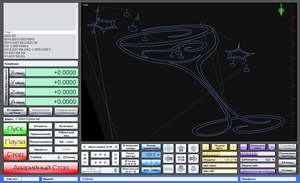

Собственный скринсет для Mach3:
Скринсет я сделал довольно давно, но на этом форуме он опубликован не был.
2014-06-15 00-54-15 Скриншот экрана.png (202337 просмотров) <a class='original' href='./download/file.php?id=29520&mode=view' target=_blank>Загрузить оригинал (670.21 КБ)</a>
Скринсет адаптирован под любые разрешения экрана,
при изготовлении учитывались просьбы большого числа пользователей.
Инструкции по установке - в архиве, пожалуйста прочитайте.
Скринсет бесплатный создан просто для того чтобы сделать мир чуть чуть лучше, однако при этом является вполне серьезной работой.
Скрипты пользовательских кнопок придется отредактировать под свои требования.
При желании нет проблем подменить файлы изображений кнопок.
Читайте инструкцию по установке.

Вместо одной из кнопок сделал кнопку отключения отрисовки графики в окне траектории.
2014-06-19 02-55-51 Mach3 CNC.png (9983 просмотра) <a class='original' href='./download/file.php?id=29719&mode=view' target=_blank>Загрузить оригинал (626.62 КБ)</a>
Ссылка та же: http://ek-maket.ru/RussianScreenset.zip
При обновлении скринсета не забывайте сохранить свои скрипты кнопок, если что-то изменяли.

А как работает новая кнопка, если не сложно в двух словах? Что дает отключение отрисовки?

Ребята, так что все таки даст отключение графики? Как это работает?
Просто боюсь сбить уже настроенный скрин, а интерес раздирает...
Re: Скринсет для Mach3, русскоязычный
Дрюня писал(а):Ребята, так что все таки даст отключение графики? Как это работает?
Сделай копию файла скринсета *.scr (скрипты хранятся в нем), или, лучше переименуй
или, даже всю папку C:/Mach3 заархивируй.
После этого можно не бояться обновить скринсет.
Отключение графики - Mach3 просто перестанет обновлять изображение в окне с траекторией.

Часто из за отрисовки траектории станок подтормаживает.

Пока большие тяжелые файлы не режешь - можно не заморачиваться.

Дрюня писал(а):Что дает отключение отрисовки?
viewtopic.php?f=16&t=5126

Спасибо, значит переустановлю. Предупреждён значит вооружён. :beer_blow:
Я ещё себе в этом скрине отключил кнопку обнуления "Х"У", которая между стрелками расположена, а то пару раз нажал на неё в ненужный момент :hehehe:
