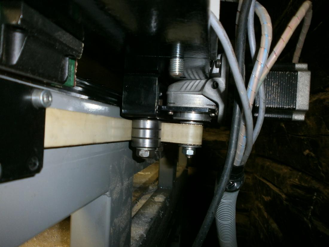

Выточил ось, почти копию болгарочной, только шестерня одевается на горячую со стороны большого подшипника, упирается в буртик, над буртиком посадочное место маленького подшипника. Снизу ось под шкив.
С размерами практически угадал, потребовалась 1 шайба регулировочная, которая и была изготовлена из куска крышки от банки краски.
Обнаружился еще интересный эффект. ось ШД подпружинена волнистой шайбой, и имеется возможность эту ось немного утапливать, тем самым, если собрать редуктор так, чтобы ось немного сдвинулась внутрь, то по мере износа, если такой вдруг случится, она, выдвинувшись скомпенсирует люфт.
шд-болгарка1.JPG (7059 просмотров) <a class='original' href='./download/file.php?id=29710&mode=view' target=_blank>Загрузить оригинал (174.66 КБ)</a>
В человеческом корпусе шума шестерен не слышно совсем, мне оч. нравится.
Скоростей правда не достиг, виной тому козий высокоомный вантовский мотор который был взят на эксперименты, хотя я разобрал и запаралелил его обмотки, видимо особо не помогло.
И маловольтный Б.П.

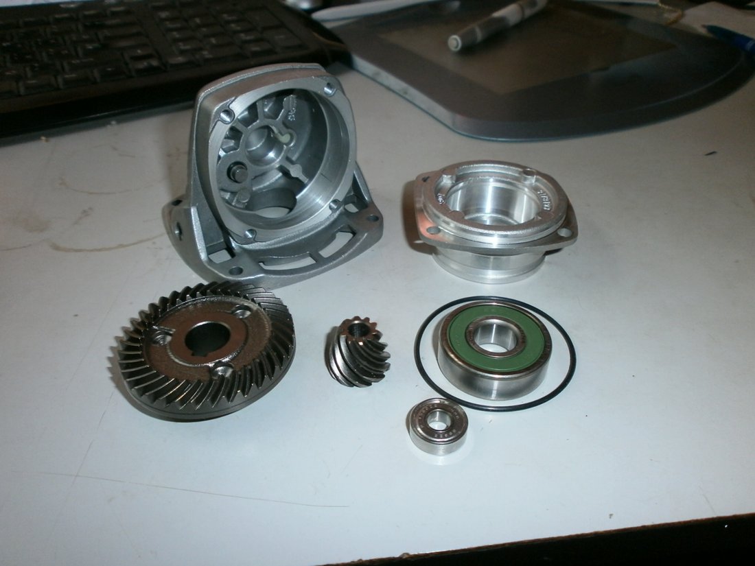

набор.JPG (6983 просмотра) <a class='original' href='./download/file.php?id=29820&mode=view' target=_blank>Загрузить оригинал (103.36 КБ)</a>
Вот набор всего того что необходимо, за исключением вторичного вала.
Стоимоссть этой кучки железок в Брянске ровно 1000р.
Кстати если купить всю болгарку целиком, и изъять из нее редуктор, то оставшийся кусок можно использовать вместо шпинделя, корпус переднего подшипника электрической части выполнен в отдельной пластине между мотором и редуктором.
Останется только дооснастить ее цанговым патроном типа тех что Тенгель продает, с внутренней посадкой Ф6мм.

нет.
Я писал ранее, что вал мотора конструктивно подпружинен, и можно собрать редуктор так, что шестерни всегда будет иметь небольшой натяг.
На ресурсе это не отразится никак, т.к. шестерни очень тввердые, а условия их сечасошной работы несоизмеримы с болгарочными.
Самое ответственное это проточить вал двигателя максимально точно под отверстие в шестерне и ровно нарезать резьбу на нем.
Есть видео работы на станке, позже попробую выложить.
