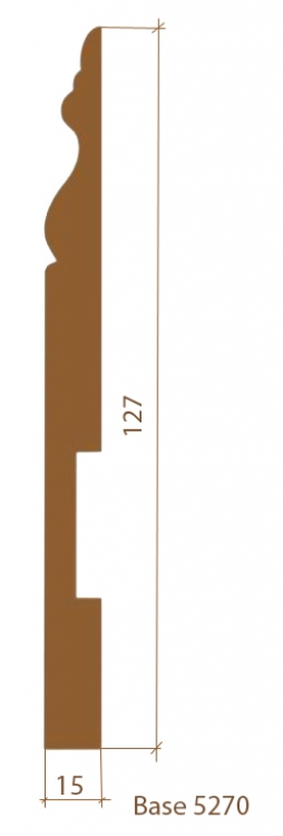

Ок, а если взять лист мдф и с помощью чпу сначала сделать профили, затем нарезать на погонаж? например производство пилястр и капителей, где несомненно нужен фигурный рез.

В этом случае конечно ЧПУ.
Re: какой ЧПУ для погонажа лучше?
Есть фото готовых изделий? Размеры и прочее..

Nick писал(а):Есть фото готовых изделий? Размеры и прочее..
Как вариант
base_5270.jpg (15489 просмотров) <a class='original' href='./download/file.php?id=29626&mode=view' target=_blank>Загрузить оригинал (65.32 КБ)</a>
megagad
Сообщения: 3152
Репутация: 712
Сообщение megagad »
Dmi3i писал(а):Как вариант

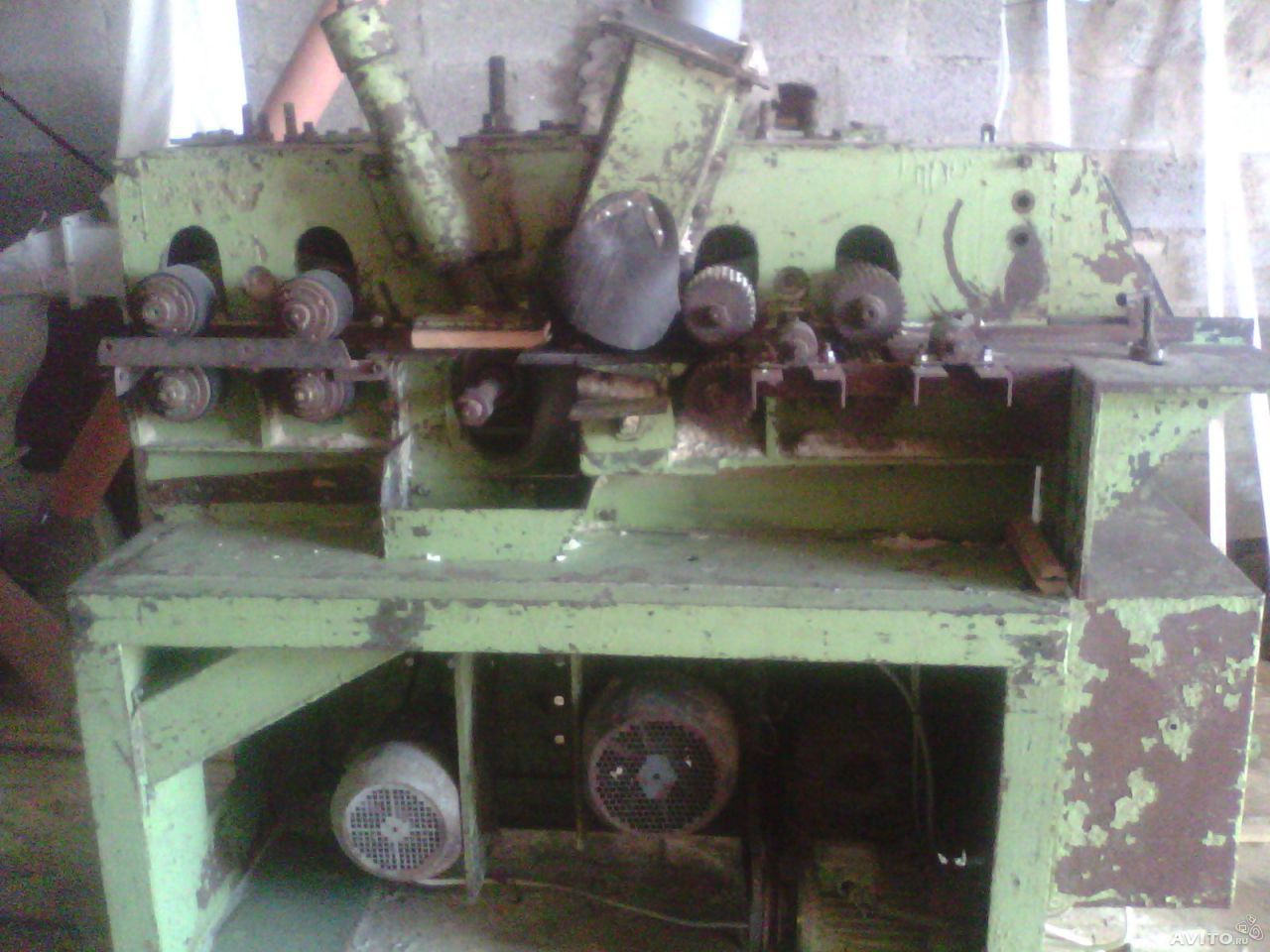

Для таких вещей - двухшпиндельный с фасонными фрезами и "протяжкой" - втыкаете "ленту", на выходе уже "плинтус". А вот если там ещё и рисунок 3Д - тогда да - только ЧПУ

megagad писал(а):Для таких вещей - двухшпиндельный с фасонными фрезами и "протяжкой" - втыкаете "ленту", на выходе уже "плинтус". А вот если там ещё и рисунок 3Д - тогда да - только ЧПУ

master_70 писал(а):еще проще типа фуганка и все
и не надо парится
разные ножи с формой
и гоняй свой погонаж без остановки с огромной скоростью
Собственно то-же самое я и предложил.
Вот пример:
768679209.jpg (15388 просмотров) <a class='original' href='./download/file.php?id=29657&mode=view' target=_blank>Загрузить оригинал (154.52 КБ)</a>
Или вот: http://instrumental.all.biz/dvustoronni ... 0-g2274355 - новый станок 56к гривен, или 170килорублей.
