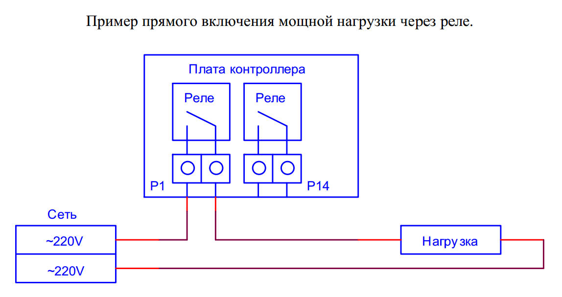

Мужики, помогите новичку! Проблема в следующем, ваяю фрезерный ЧПУ по дереву, электроника такая http://www.ebay.com/itm/4-axis-USB-CNC- ... 46178a247a. В качестве шпинделя хочу использовать фрезер SPARKY X 105CE. Внимание вопрос. Как все это совместить, чтобы не я руками фрезер включал, а умная машина за меня все это делала. в общем нужна схема подключения, какие релюхи и т.п. Как все это делается, я просто с такими вещами еще не сталкивался, а на форуме ничего не нашел. Заранее спасибо за разъяснение.
Re: нужна схема подключения фрезера к контроллееру
На плате есть 3 реле по 10 ампер.
Если шпиндель потребляет не больше - вполне вероятно можно коммутировать с помощью реле.
Если нужно - можно установить дополнительное более мощное реле (и управлять им с помощью реле с платы).

ya.sjawa писал(а):а как подсоединять?
По рабоче-крестьянски :hehehe:
Вот, случайно наткнулся на схему:
2014-04-13 06-18-34 Скриншот экрана.png (2820 просмотров) <a class='original' href='./download/file.php?id=26887&sid=930d6b3aa9b55db538d1f2a9891b7785&mode=view' target=_blank>Загрузить оригинал (35.56 КБ)</a>
Сообщение ya.sjawa »
Спасибо, я так и подключил. Смутило меня вот, что на схеме подключения шпинделя к плате TB6560 был нарисован пускатель, блок питания и шпиндель, я вот с испугу и подумал, что здесь тоже аналогичная петрушка. В общем всем спасибо, война окончена.
