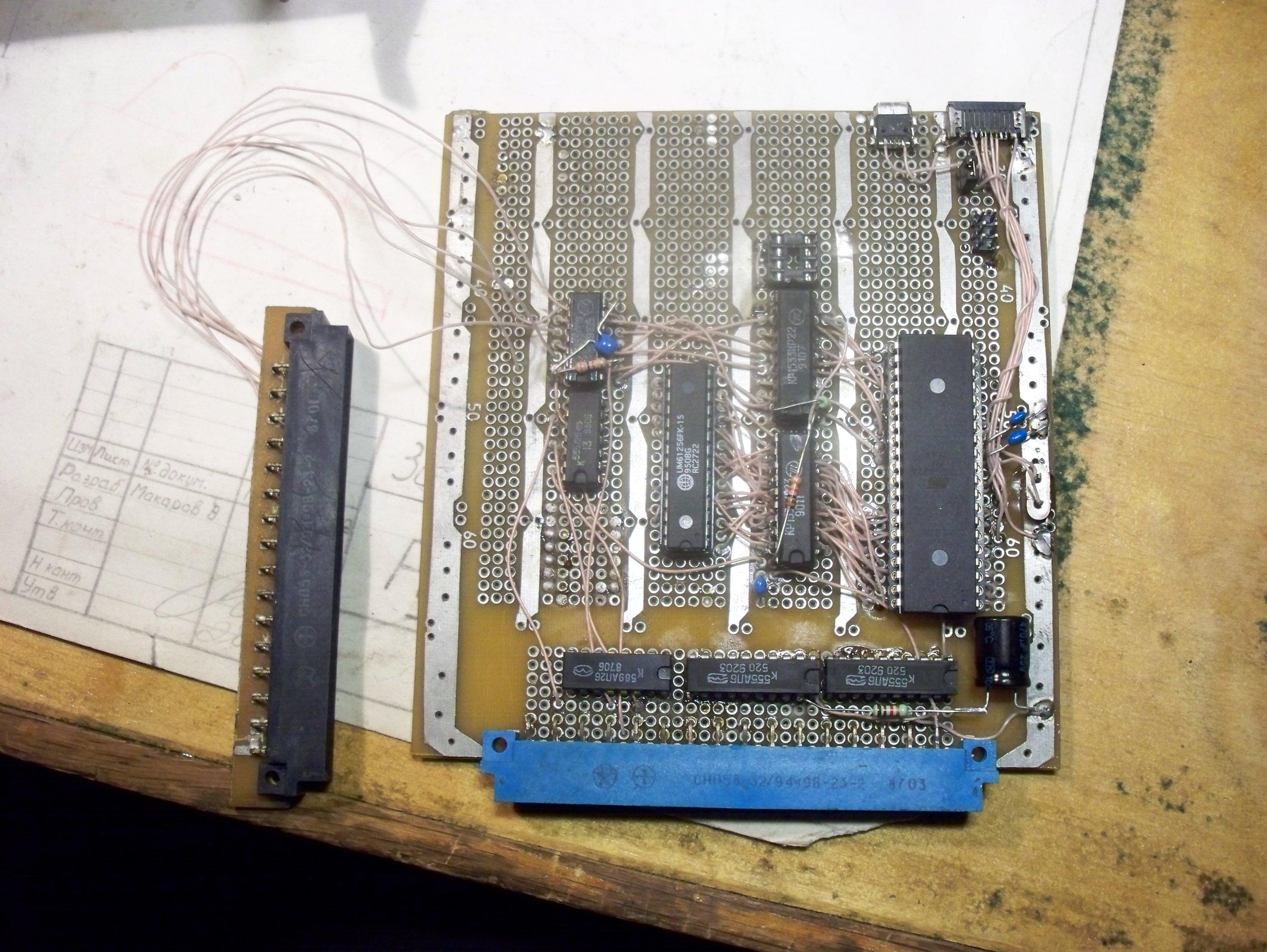

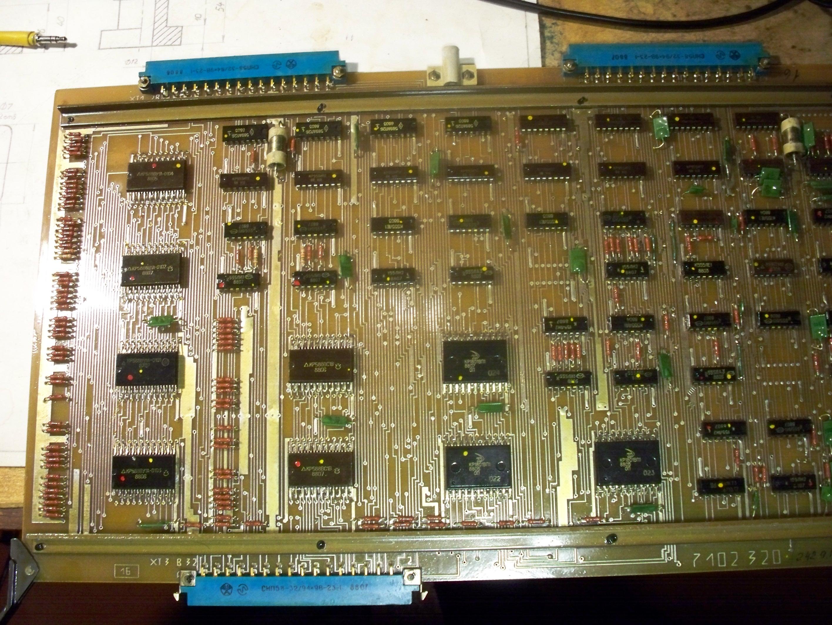

Вот некоторые фотки
эмулятор (3368 просмотров) <a class='original' href='./download/file.php?id=3464&mode=view' target=_blank>Загрузить оригинал (768.53 КБ)</a>
эмулятор
Сам процессор (3368 просмотров) <a class='original' href='./download/file.php?id=3465&mode=view' target=_blank>Загрузить оригинал (890.74 КБ)</a>
Сам процессор
