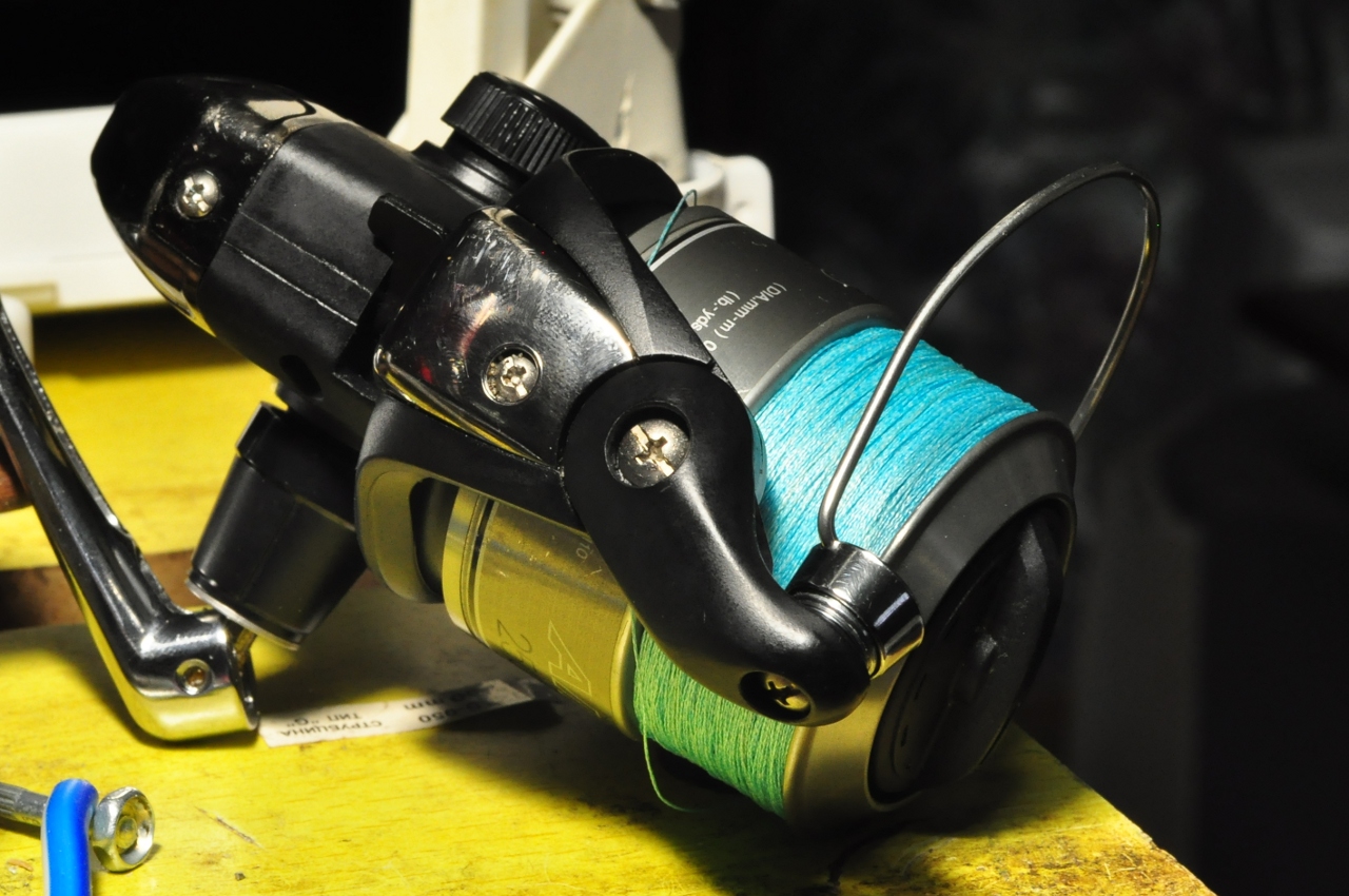

Еще нужно придумать конструкцию направляющего ролика. В рыболовных катушках используют подшипник с пазом, который не трет шнур и направляет его. Можно попробовать поискать запчасти для катушек, либо потрясти фирмы торгующие подшипниками на предмет подшипников с пазом.
Сообщения: 22776
Re: Полноразмерный граффити робот
Вот так выглядит лескоукладчик на катушке Shimano Olivio, попробую разобрать и посмотреть, что внутри.

Внутри оказался простой подшипник скольжения:
graffiti cnc robot 0001.JPG (3369 просмотров) <a class='original' href='./download/file.php?id=770&sid=ea7bf7778b4c6a9a3acfe5681a5d7190&mode=view' target=_blank>Загрузить оригинал (523.11 КБ)</a>
