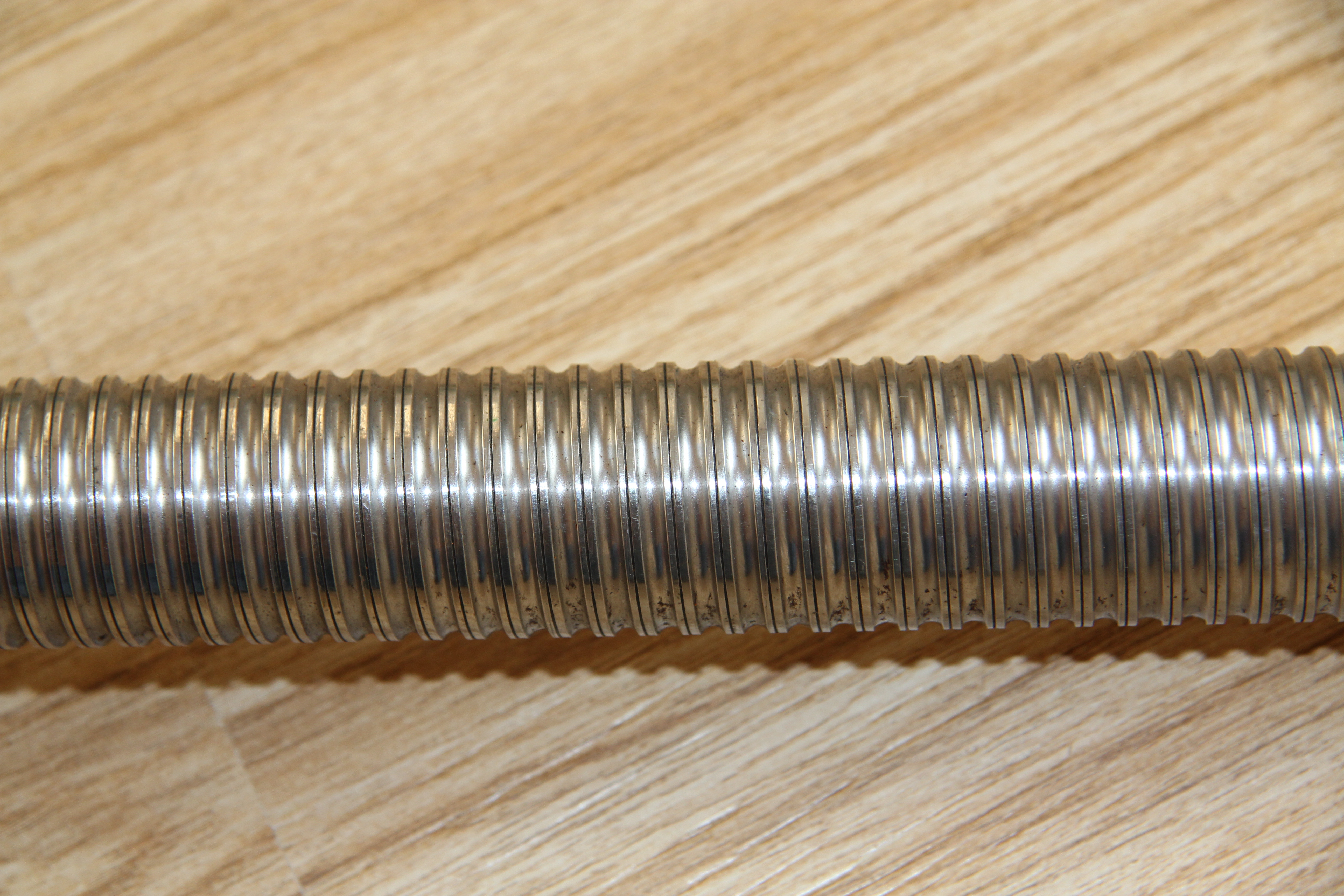

Фото

А собственно винт, его поверхность крупным планом можно?

Вот фото.Бармалей писал(а):А собственно винт, его поверхность крупным планом можно?
Так как ШВП лежат на полу в нежилой комнате, то при наличии смазки на ШВП на них села пыль.
Эту пыль можно отчетливо просмотреть на фото.

Re: Срочно продам ШВП Hiwin
вообще то, по уму, швп (как и рельсы ) должны висеть подвешенными за один кончик.Pahan писал(а):ШВП лежат на полу
Это не С-5 , это катанная ШВП - не шлифованная

Говорят - бывают С5 катанные. Редко, но бывают.konyshevk писал(а):Это не С-5 , это катанная ШВП - не шлифованная
Чтоб точно сказать - нужно мерять. Ну или паспорт иметь на отдельно взятый отрезок.

Ребят, честно я не знаю. Я покупал С5. Как выглядят С5 и С7 я не знаю.
Цена в два раза дешевле чем я брал.
В "живую" они выглядят намного привлекательней чем на фото.
Почему так получилось на фото я не знаю.
Фотоаппарат не мой. Просил друга сфотографировать.
Удачи в решении покупки.
Остальные ШВП которые на фото тоже С5. Но они не продаются.

Вас никто и не думал обвинять, Вас скорее всего обманули при покупке.Pahan писал(а): Я покупал С5. Как выглядят С5 и С7 я не знаю.
Катаная ШВП, без обработки концов, без документов, длиной 1800, за 30000 руб - это 99.9% квалитет С7.
