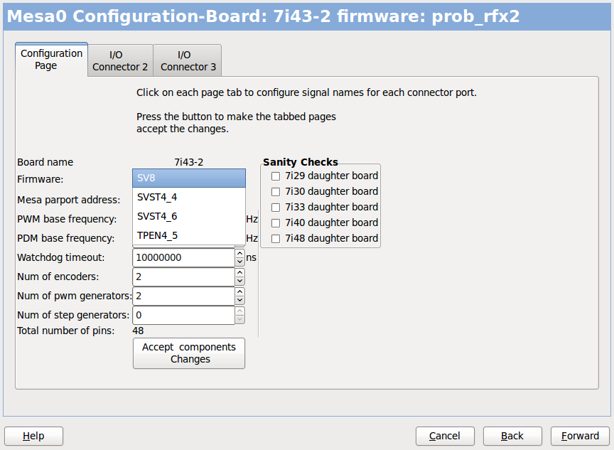

Я купил плату MESA 6i25 и пытаюсь подключить её напрямую к драйверам без платы опторазвязки.
Как я понял,прошивка PROB_RFX2 не позволяет переназначать пины и назначает их в соответсвии с какимто драйвером Gecko.
Скажите пожалуйста.какая именно модель драйвера имеется ввиду или лучше просто приведите таблицу соответсвия сигналов и пинов разъёмов на плате.
Второй вопрос будет таким:Что это за PULLUP?

torvn77 писал(а):Второй вопрос будет таким:Что это за PULLUP?
подтягивающие резисторы :roll: Включить/выключить внутреннюю подтяжку.

W4 включает - выключает,а W3 задаёт значение?
Re: Подключение плат MESA 5i25 и 6i25 без платы опторазвязки
Я подключал к 540:

torvn77 писал(а):W4 включает - выключает,а W3 задаёт значение?
W3 переключает входы (и выходы) в режим, когда на них можно подавать 5В (подтягивать к 5В).

Re: [Wiki]Обсуждение MESA 5i25 и 6i25 prob_rfx2 без опторазв
torvn77 писал(а):И всё,включая 1и с 14 по 17 пин работало как надо?(PVM,FAULT,CHARGE_PUMP)
Charge Pump по моему не было, pwm есть.
Добавил в статью (см первое сообщение) распиновку.
Смотрим
pin# - номер пина,
pin func - назначение
chan - номер канала.
Т.е. эта строчка значит: 4 пин порта - это step от stepgen.1
 Pin#    I/O     Pri. func    Sec. func    Chan      Pin func        Pin Dir
    4        6     IOPort       StepGen       1        Step/Table1     (Out)
torvn77 писал(а):И как LinuxCNC понимает сигналы OUTPUT1 OUTPUT2 ,какими G кодами они управляются?(М7М8?)
По вводам выводам точно не знаю. По идее неиспользованные должны стать IO.
Надо загрузить linuxcnc с пробной конфигурацией и сделать вывод: halcmd show pin hm2, там будет видно какие пины есть.
Сделай такой вывод и результат запости сюда.

Только наверное надо было в плате прошивку сменить?
Или я её уже поменял?
К стати у меня в pncconf ни prob_rfx2 ,ни чего похожего нету.
Screenshot-Point and click configuration - 5i25_prob_rfx2.pncconf .png (10136 просмотров) <a class='original' href='./download/file.php?id=29205&mode=view' target=_blank>Загрузить оригинал (70.62 КБ)</a>

Как я понимаю полученный вывод пинов hm2 они стали GPIO без определённой цели и значения,
Следующим шагом как я понимаю надо d hexye эти пины поставить вместо пинов LPT?
(А то интерфейс редактирования распиновки в мастере как то уж криво и страшновато выглядит)
torvn77 писал(а):К стати у меня в pncconf ни prob_rfx2 ,ни чего похожего нету.
В этом списке только прошивки для 7i43 - они могут загружаться при старте LinuxCNC.
В 5i25 надо прошивать прошивальной прогой из комплекта.
torvn77 писал(а):Как я понимаю полученный вывод пинов hm2 они стали GPIO без определённой цели и значения,
Да.
Только надо помнить, что эти выходы слабые - не всякую оптопару раскачают.

И ещё мне не ясно,зачем менять прошивку плшаты,если пины в итоге получаются одинаковыми?
Как активировать внутрении возможности платы?

torvn77 писал(а):Попробовал загрузиться с конфигами взятыми из вики,получилась ощибка:
Потому что при загрузке не указано сколько PWM-генераторов включить.
torvn77 писал(а):И ещё мне не ясно,зачем менять прошивку плшаты,если пины в итоге получаются одинаковыми?
Кто сказал, что одинаковые?
