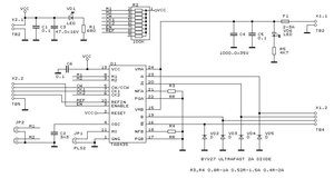

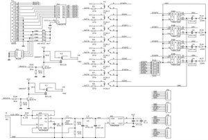

Привет, решил заняться станкостроением и возникли вопросы по электронике.
Вот нашёл схему 3х осевого контроллера:
1.png (8460 просмотров) <a class='original' href='./download/file.php?id=3068&mode=view' target=_blank>Загрузить оригинал (145.23 КБ)</a>

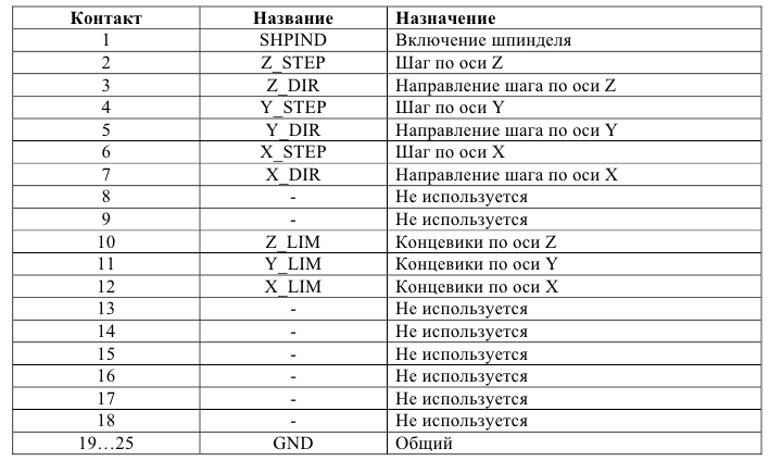

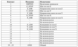

В таблице расписано назначения выводов LPT разъёма:
2.png (8460 просмотров) <a class='original' href='./download/file.php?id=3069&mode=view' target=_blank>Загрузить оригинал (62.44 КБ)</a>
В эту схему хочу добавить ещё 2 аналогичные оси, и задействовать выводы, которые не используются, например 13, 14 и 15, 16.
Можно так сделать? И будет ли оно работать с программой EMC2?
Re: 3axLPT контроллер
дешевше будет купить нормальный контроллер.

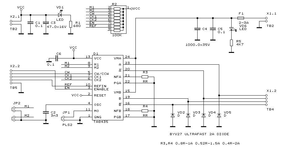

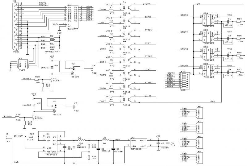

Схема драйвера (8230 просмотров) <a class='original' href='./download/file.php?id=3434&mode=view' target=_blank>Загрузить оригинал (49.26 КБ)</a>
Схема драйвера

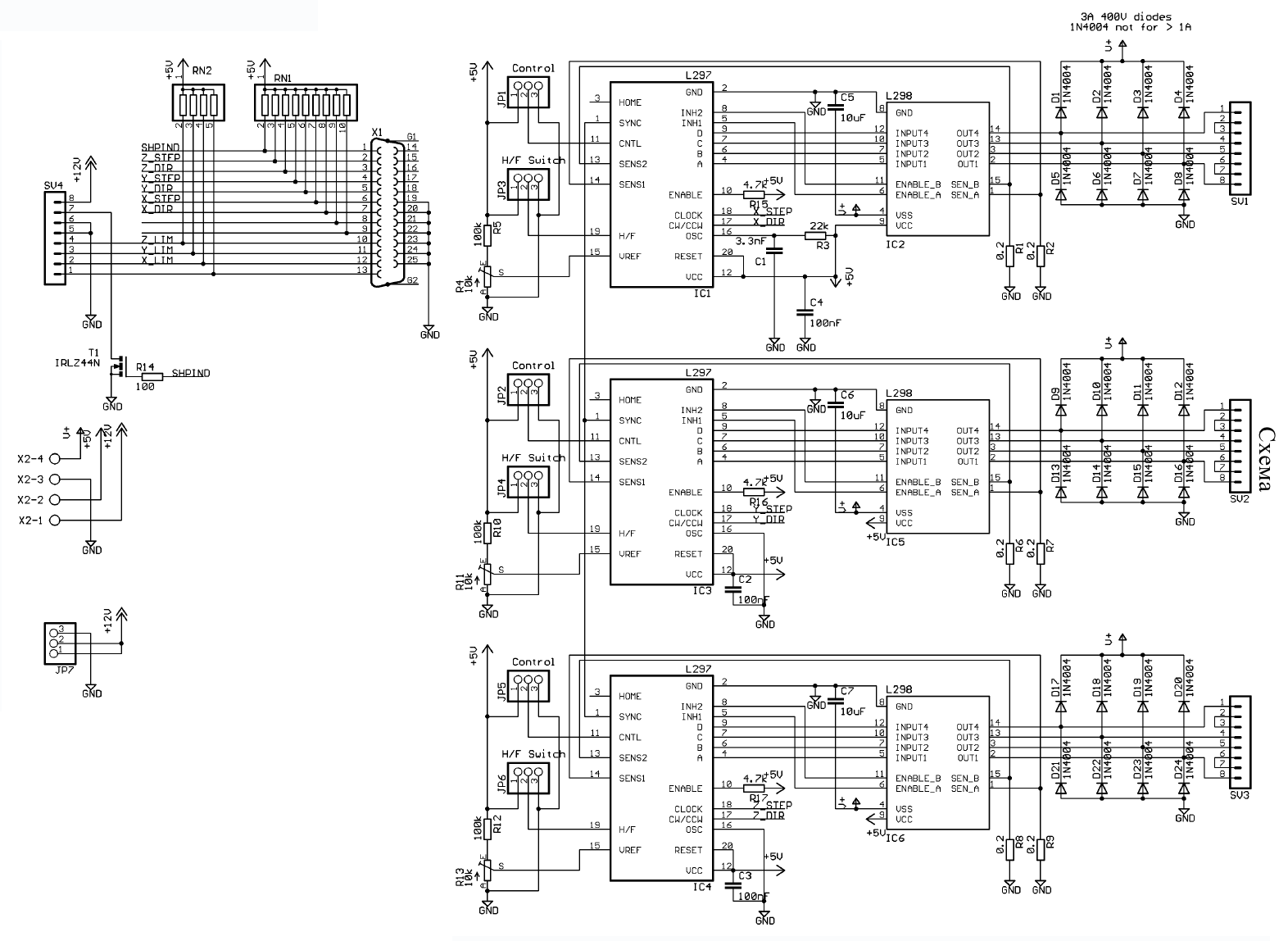

схема опторазвязки (8230 просмотров) <a class='original' href='./download/file.php?id=3435&mode=view' target=_blank>Загрузить оригинал (64.32 КБ)</a>
схема опторазвязки

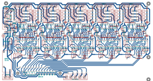

Наконец-то вернулся к работе над станком. Начинаю разводку платы, хочу добавить к ней световую индикацию на питание, и на работу каждой оси. Подскажите куда подключить светодиоды?
Насколько я понимаю, можно хоть прямо к пинам LPT...
Rayne
Сообщения: 19
Зарегистрирован: 09 окт 2011, 19:25
Сообщение Rayne »

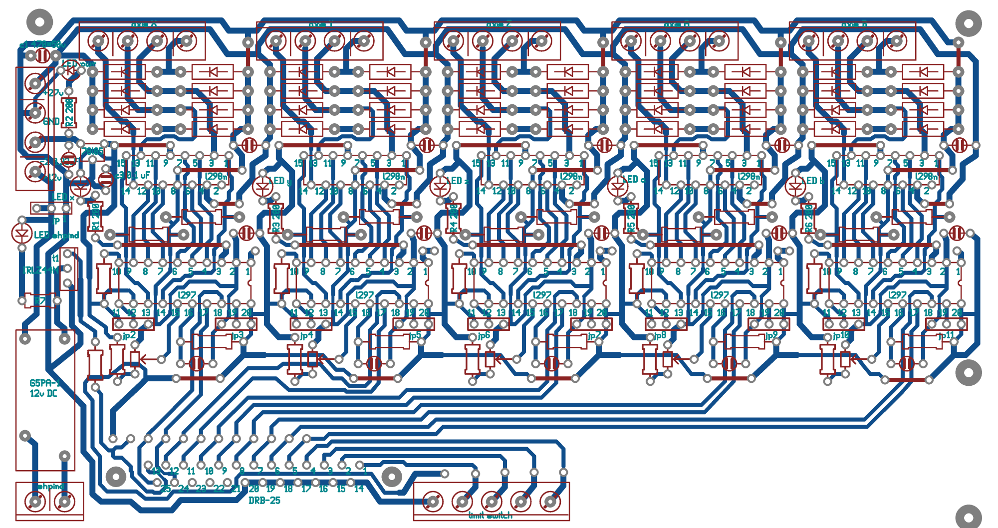

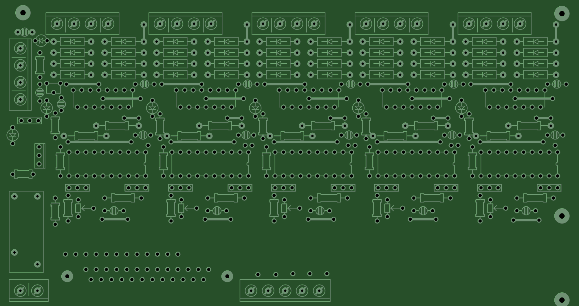

Вот что у меня получилось:
(надеюсь ошибок не много)
5axlpt_c1-wc_v0.1-.png (7200 просмотров) <a class='original' href='./download/file.php?id=5274&mode=view' target=_blank>Загрузить оригинал (811.01 КБ)</a>
5axlpt_c1-wc_v0.11-.png (7200 просмотров) <a class='original' href='./download/file.php?id=5275&mode=view' target=_blank>Загрузить оригинал (467.3 КБ)</a>
И ещё вопрос, в этом контроллере есть режим удержания двигателей?
Impartial
Сообщения: 953
Репутация: 36
Сообщение Impartial »
Красиво!
Добавь на всякий случай гасящий снаббер (для того, чтобы напряжение питания не выпрыгивало при работе двигателя в генераторном режиме) на каждый канал и все будет отлично работать. Можно и один на все каналы.
В L297 это есть.
