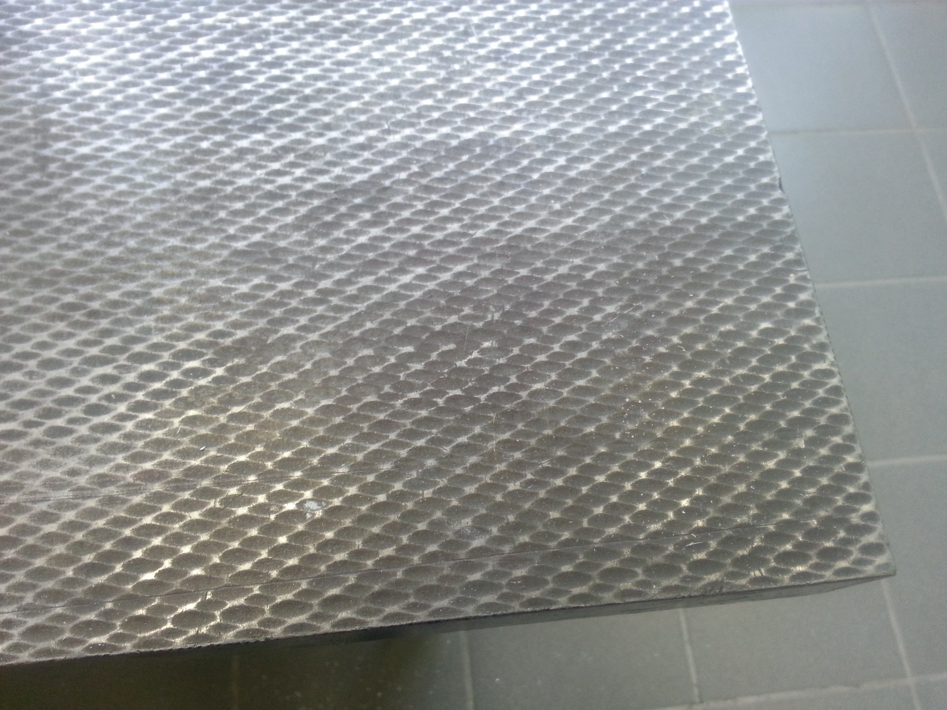

Плита новая куплена нетак давно. Есть еще плита старая на ней ямки ромбиками. Когда буду собирать проверю еще раз на рахных плитах. Вот думаю как померить саму станину там индикатором в середину площадки под рельс недостанеш поетому как ие померить пока незнаю. Тащить на КИМ много гемороя.

вобщем примерил стойку достает впритык но думаю точность будет неахти. сфотал вторую старую плиту и маркировку новой а на старой плите нет опознавательных знаков.
поверхность старой плиты (5714 просмотров) <a class='original' href='./download/file.php?id=28736&mode=view' target=_blank>Загрузить оригинал (2.16 МБ)</a>
поверхность старой плиты (5714 просмотров) <a class='original' href='./download/file.php?id=28737&mode=view' target=_blank>Загрузить оригинал (1.96 МБ)</a>
