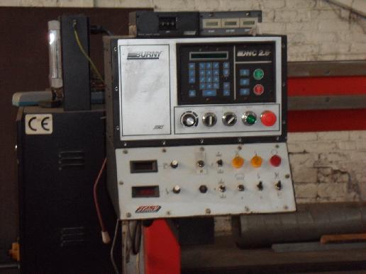

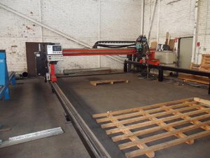

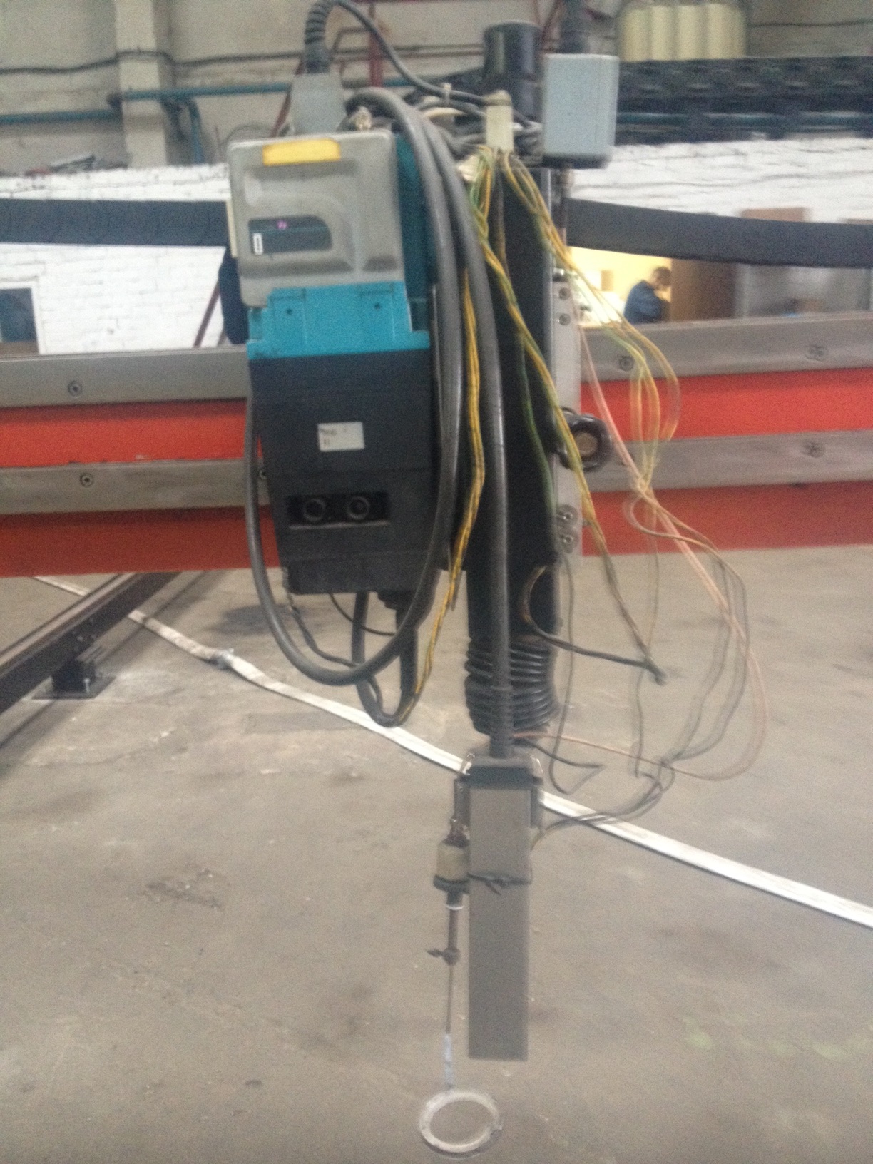

Волею судьбы, так приключилось, что по наследству нашему предприятию перепал стол плазменной резки Stako Econum 3500 и источник Hyperterm 4001. По утверждению бывшего владельца демонтировалось оборудование в рабочем состоянии, после этого пролежало несколько лет на складе не востребованным, и соответственно частично разукмплектовалось (как бывает, само по себе). Hyperterm, насколько можно судить весь в комплекте, кроме того на портале закреплен промышленный принтер Imaje 7s он выполнял функцию полноценного маркировщика, хотелось бы тоже вернуть его к жизни. Возникло желание запустить все это хозяйство в работу, естественно модернизировав его. И вот тут как раз много вопросов. Хотелось бы все заказать у одного продавца (имею в виду CNC, моторы, драйвера, кабеля и т.д.) попался продавец www.adtechen.com/ может кто то имел опыт работы с ними? Я так думаю, что европейского производителя вряд ли укусим по финансам, посоветуете кого ни будь еще из поднебесной. Буду рад любым советам по комплектации всего оборудования в единую рабочую систему. Есть мысли по поводу модернизации головы в много позиционную, если кто сталкивался, поделитесь опытом. Немного фото этого зверя.

Начать наверно стоит с того чтобы проверить роботоспособность Hyperterm 4001. Запустить его в ручную проверить роботоспособность. Если он разукомплектован - печальное дело.
Далее пропбовать запустить сервоприводы и понять в каком они режиме работают степ/дир или аналог. После этого можно прикинуть какие мозги можно поставить.

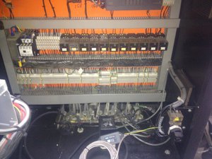

По поводу http://www.adtechen.com/ ситуация радует. Сразу понравилось, что это производитель, а не перепродажа и если опыт положительный значит будем пытаться комплектоваться. Стойка не свежа, абсолютна согласен, но мы перемеряли ее деформации, в геометрии портала грандиозных не нашли, да и даренному коня.... так сказать. Да и мысль формируется примерно такая, есть источник, есть стойка, есть принтер, так может взять и сформировать все на новых моторах, мозгах, драйверах, оставив только электрическую составляющую, так сказать с нуля?

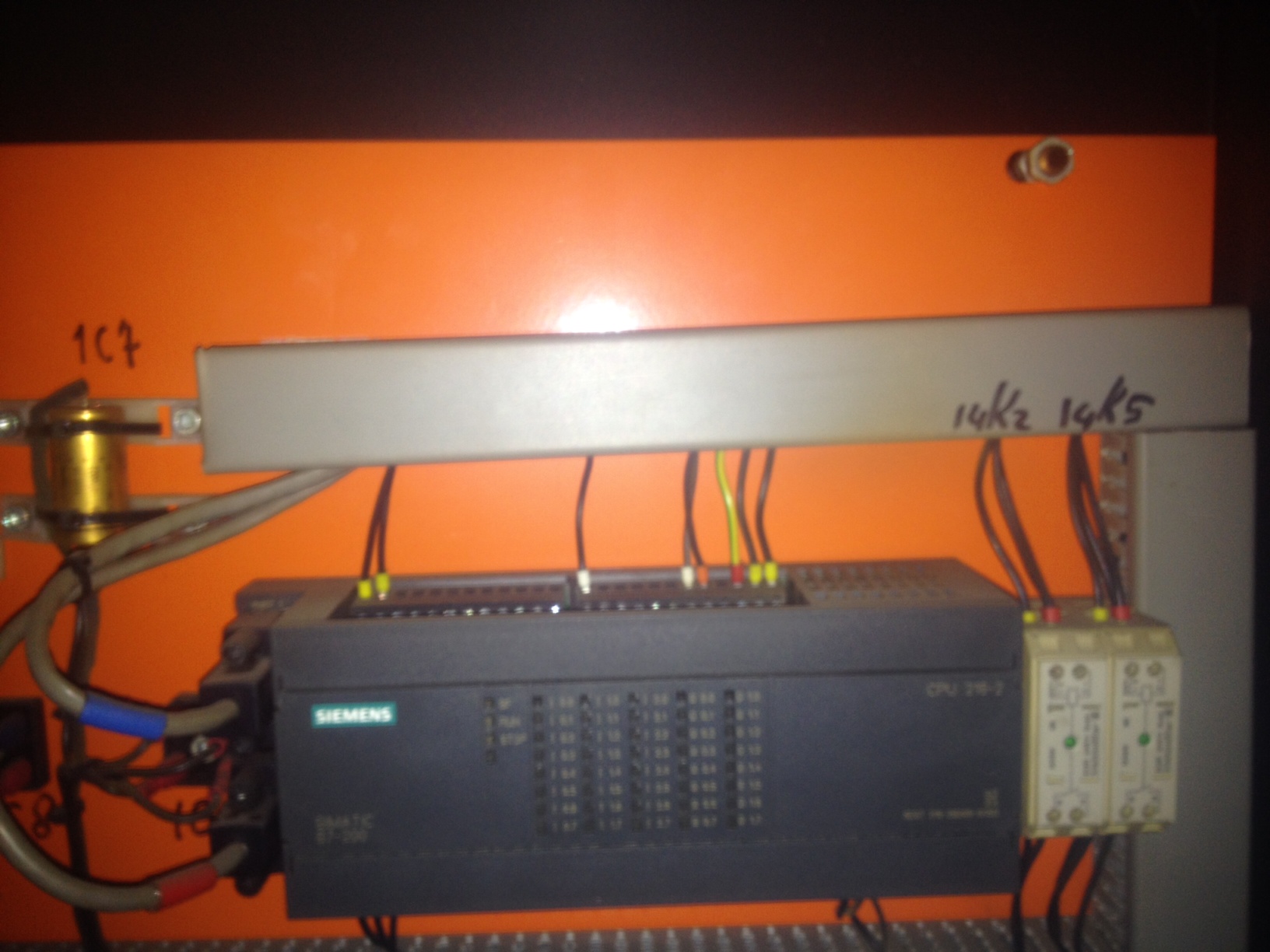

не понятная приблуда от SIMENSA (4016 просмотров) <a class='original' href='./download/file.php?id=28929&mode=view' target=_blank>Загрузить оригинал (434.13 КБ)</a>

Фото бы получше что-бы название видно было, похоже на прогр. контроллер

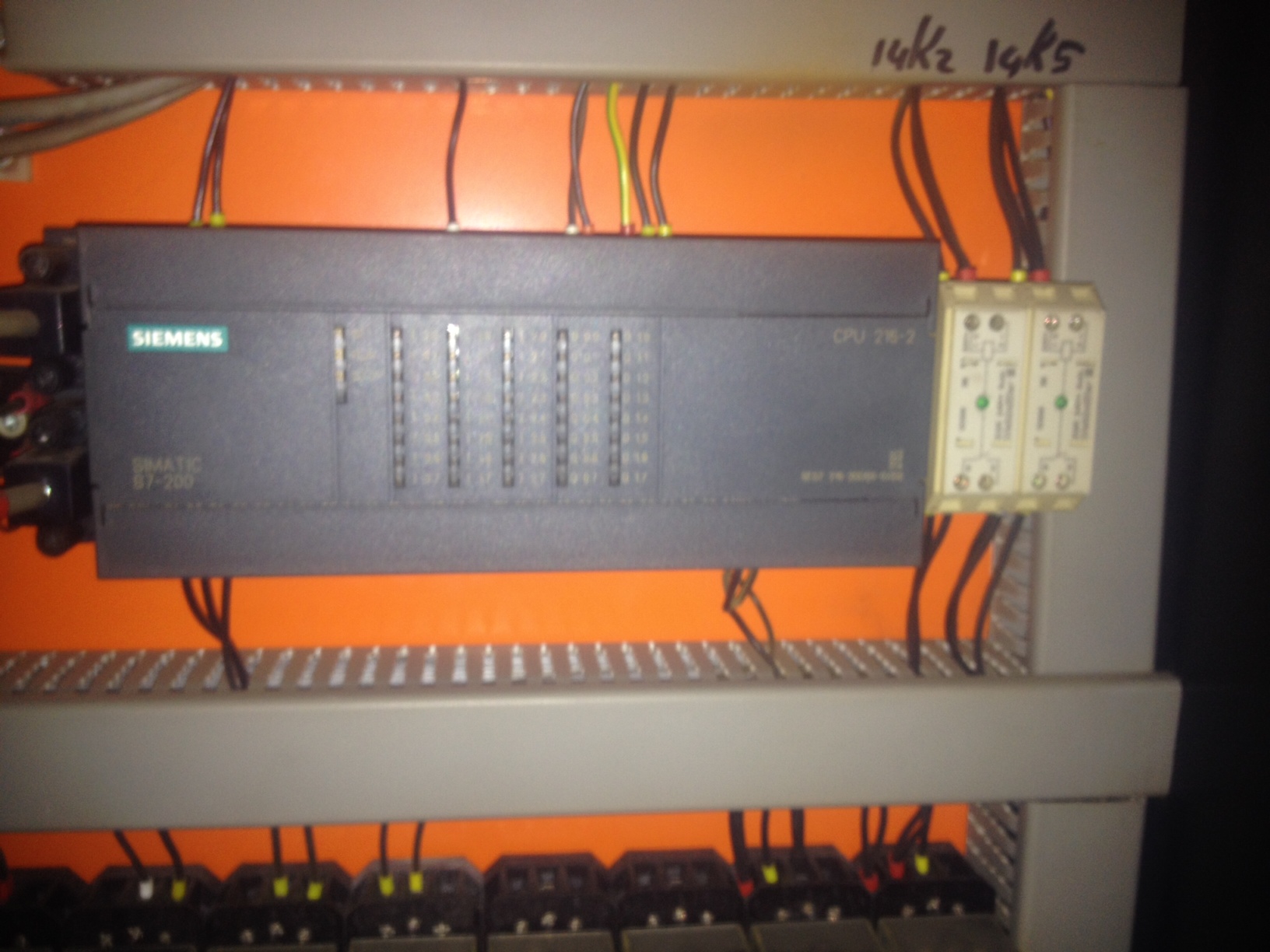

Судя по системе работы принтера загубить его можно только специально. Там стоит две емкости, одна с краской, вторая с растворителем, и программно в начале и конце работы голова продувается растворителем. Если верить прежнему владельцу, оборудование было демонтировано полностью в рабочем состоянии, очень хочется этому верить. Я так понимаю приблуда Siemens это относится к принтеру?
ну вот получше фото (Siemens, simatic s7-200, cpu 216-2) (3977 просмотров) <a class='original' href='./download/file.php?id=28933&mode=view' target=_blank>Загрузить оригинал (453.82 КБ)</a>
