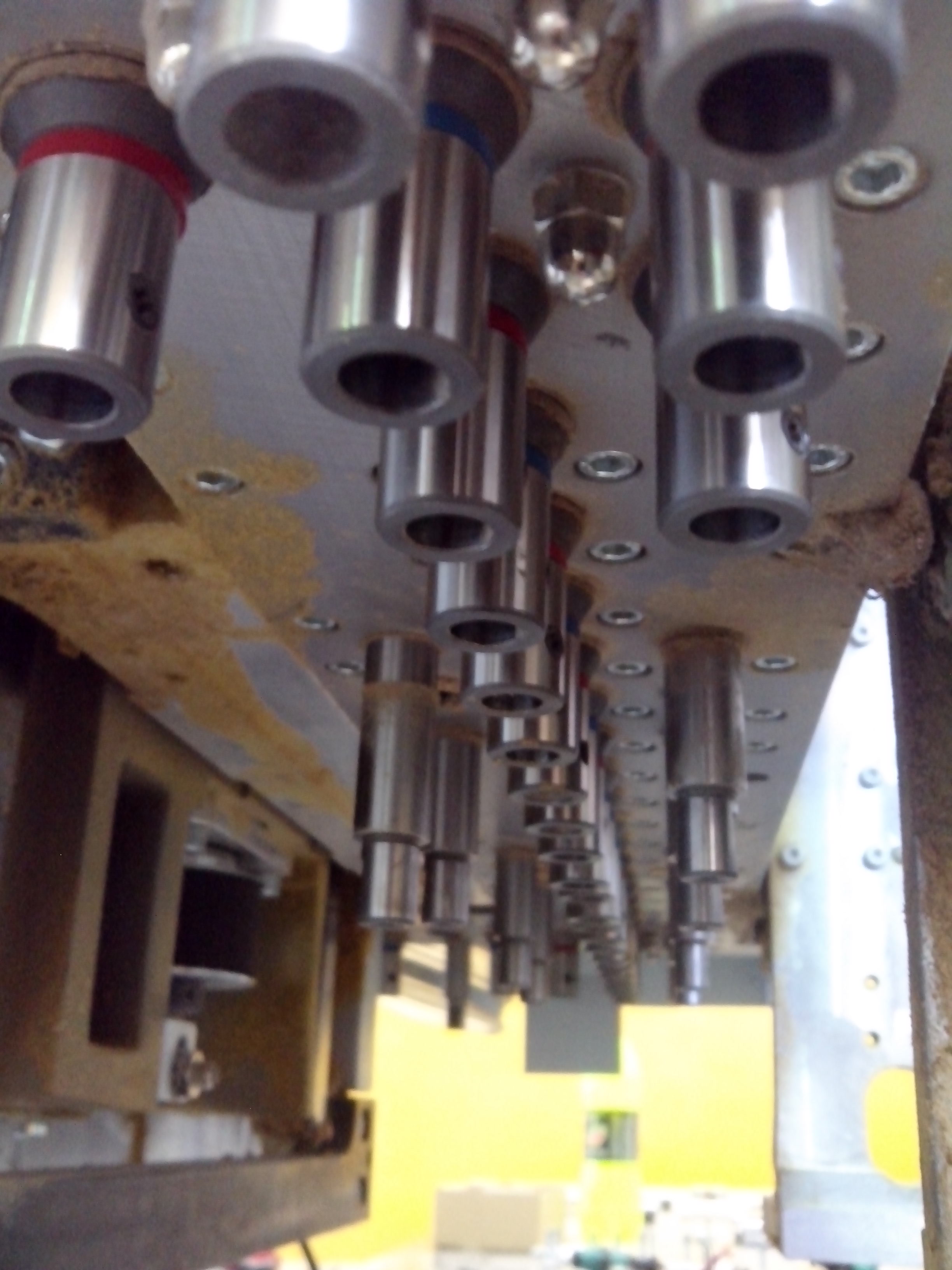

По моему это велосипед.
Двухпортальные станки уже давно созданы и применяются. Тот же reichenbaher их делает, управляются с одного синумерика.
Если шаг отверстий постоянный, то гораздо проще пойти по пути увеличения количества сверлильных шпинделей с фиксированным шагом в одной сверлильной головке. Так устроены практически все сверлильные центры для палок.
У нас на производстве есть несколько. К примеру, skipper 100 от Biesse имеет по 29 сверлильных шпинделей на каждой из двух головок, шаг 32мм.
Т.е. если нужно сверлить 10 отверстий в ряд, то эту операцию можно производить одним движением сверлильной головки с 10ю шпинделями. Шпиндели можно сделать выдвижными, тогда имеется возможность сверлить лишь некоторые отверстия с расстоянием, кратным шагу шпинделей в головке.
Вот фото сверлильной головки Weeke BHX500 от Homag, к примеру.
Думаю что такой подход - самый доступный и простой способ в разы повысить производительность без лишних заморочек.

nERV писал(а):skipper 100 от Biesse имеет
Скипер в основном механиков и инженеров "имеет" на том производстве куда это купили))) это конечно частное мнение.
Думаю написать софт для управления такими центрами в одиночку утопия. Можно конечно использовать шаблоны да только не три копейки стоят.

nERV писал(а):К примеру, skipper 100 от Biesse имеет по 29 сверлильных шпинделей на каждой из двух головок, шаг 32мм.
Если в курсе подскажите: Сколько будет стоить одна сверлильная голова (шаг между отверстиями 50мм)?
Меня больше всего во всех проектах подводили те вещи, которые делал на заказ.
Такую голову изготовить- думаю не дешёвое удовольствие.
Если узел покупной (промышленный) - то он как правило работает.
Правда попались привода СПШ (так их и не победили) хотя, насколько они промышленные?
