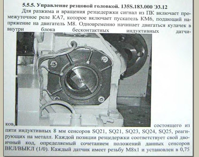

Вот есть 6-позиционный датчик смены инструмента: Есть 2 LPT порта.

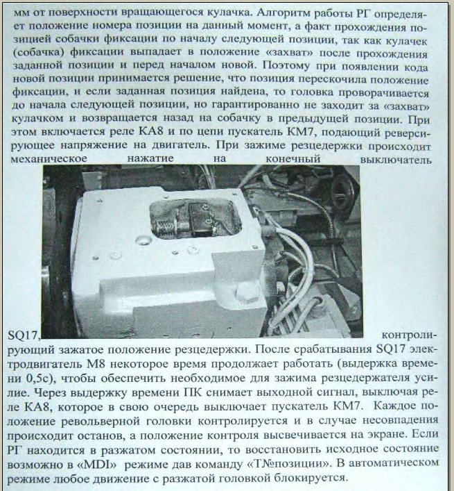

Re: Нужна помощь по работе с Classicladder.
Сообщение nkp »
1 Потупил сигнал для см инструмента-начинает вращаться эл двигатель привода револьв головки разжимая ее и продолжая вращать
2 Когда заданный инстр подходит в рабочее положение-срабатывает один из 6 контактов датчика(см фото)
3 Эл двигатель реверсируется зажимая головку
4 В конце зажима срабат концевик-смена произошла,головка зажата.можно продожать исп программы
