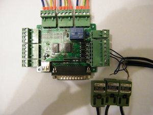

Все провода от Signal Connector как показано на следующей фотографии приходят в плату коммутации DXB-55, от трех драйверов.
DSCF1675.JPG (18290 просмотров) <a class='original' href='./download/file.php?id=30194&mode=view' target=_blank>Загрузить оригинал (2.88 МБ)</a>

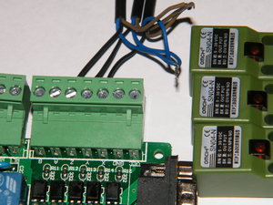

А вот с датчиками не совсем все понял. Черные провода от трех датчиков подцепил в X, Y, Z, а вот с питанием не знаю, что делать. Их можно запитать от БП 12 В ?
DSCF1676.JPG (18290 просмотров) <a class='original' href='./download/file.php?id=30195&mode=view' target=_blank>Загрузить оригинал (2.77 МБ)</a>
Сама плата благодаря наличию USB порта, будет подключена к USB для получения 5 В.
DSCF1660.JPG (18290 просмотров) <a class='original' href='./download/file.php?id=30196&mode=view' target=_blank>Загрузить оригинал (1.81 МБ)</a>
Все Верно?

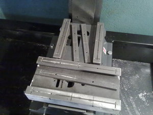

И еще подготовил направляющие для смазки.
24062014562.jpg (18284 просмотра) <a class='original' href='./download/file.php?id=30197&mode=view' target=_blank>Загрузить оригинал (175.37 КБ)</a>

rz90 писал(а):А вот с датчиками не совсем все понял. Черные провода от трех датчиков подцепил в X, Y, Z, а вот с питанием не знаю, что делать. Их можно запитать от БП 12 В ?
Да (на нем написано 5-30В), но на нем на выходе тогда может оказаться теже 12В. Лучше в 5В воткни.
