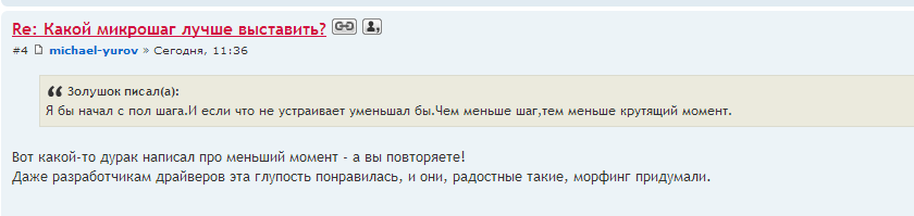

mhael писал(а):у и как "НАРОСТАНИЕ МОМЕНТА" отражается на кратном снижении "ДЕЙСТВУЮЩЕГО МОМЕНТА". ЧТо при очень малом наростании момента мотора мри микрошаге его действующий (и действовавший до нарастания) момент тоже становится незначительным?
извините если вам трудно понять текст, то обратите внимание на готовую таблицу, где приведен остаток момента при каждом микрошаге относительно момента полного шага (100 процентов).
mhael писал(а):позиционирования а не падении в разы момента мотора?
В разы падения момента, это к michael-yurov.
Мне не надо приписывать.

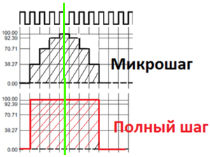

Baha писал(а):почитайте первый абзац, где отсутствует слово INCREMENTAL
прочитал еще раз. Ничего нового для себя не почерпнул, так как никогда не питал иллюзий в отношении того, что дробление шага всегда работает с гарантированной точностью. Поэтому для себя и прикупил сервы с энкодерами. Но кто Вам сказал, что деление шага снижает момент мотора? может оно снижает именно НАРОСТАНИЕ МОМЕНТА МОТОРА, которого как-раз может и не хватить для того, чтобы гарантировать позицию механики.
Baha писал(а):где приведен остаток момента при каждом микрошаге
Момента чего? фазы? мотора? Странные микрошаги у Вас получаются У меня например микрошаги такие, что при снижении момента одной фазы происходит увеличение момента другой фазы. Я поэтому и писал, что картинки с площадами для ОДНОЙ ФАЗЫ не есть картинка для МОТОРА.

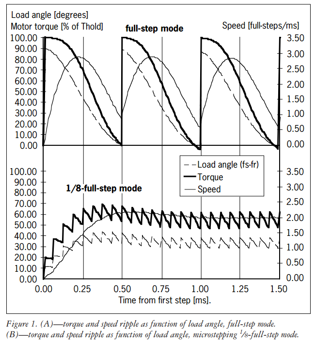

Baha писал(а):КРАСНАЯ НИТЬ стати это падение момента от микрошага
Этот график вообще не отражает никак момент. График отражает разность позиционирования требуемого и реального. Это следует просто из подписи к картинке, для этого даже физику знать не надо.
А почему происходит именно падение момента мотора и во сколько раз, Вы так и не ответили. Хотя я и писал, что падение возможно в корень из двух раз.

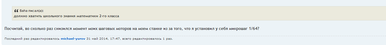

Baha - 1 вопрос. Момент мотора на микрошаге падает в разы или нет? Просто сейчас окажется, что я доказываю то, что вы боялись сказать.

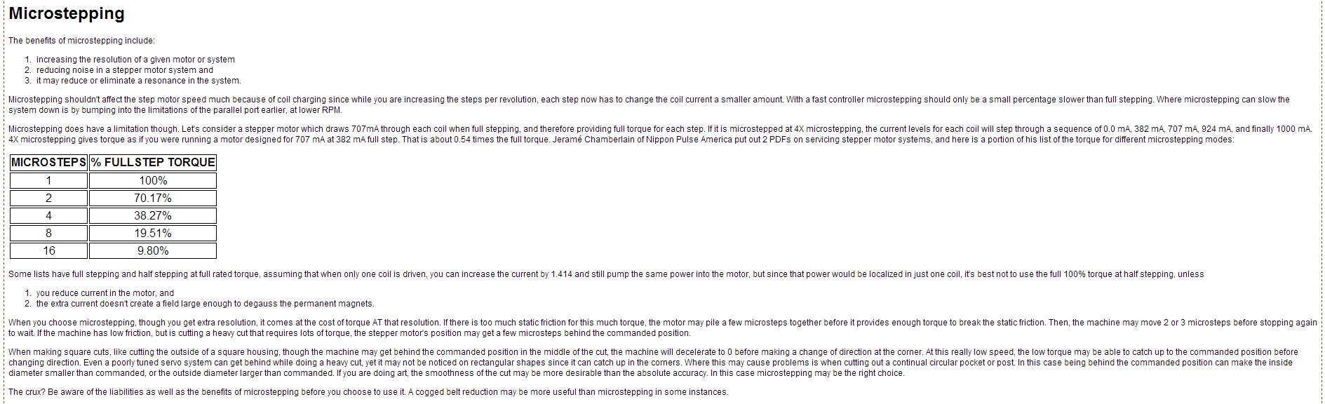

из вики EMC2, http://wiki.linuxcnc.org/cgi-bin/wiki.p ... imitations , к сожалению с картинкой, от куда она туда попало думаю и так понятно.
23.png (6238 просмотров) <a class='original' href='./download/file.php?id=28878&sid=7a4b01c748087cc3c127a7c979b0939f&mode=view' target=_blank>Загрузить оригинал (67.79 КБ)</a>

Baha писал(а):из вики EMC2
Круто. И что же там написано? Что мотор не тянет на микрошаг? т.е У него не хватает мощи сделать именно МИКРОШАГ
(на полный шаг он в любом случае отработает как положено, что скажется только на точности позиционирования, о чем я писал ранее. И ошибка будет не больше величины полного шага)
, потому что от его текущей пизиции до желаемой просто изменение момента столь мало что мотор тупо останется в том же положении? Так никто и не спорит с тем, что такое имеет место быть. Вопрос в том, останется ли мотор в своем прежнем положении, если например при режиме деления шага 1/64 я ему дам 64 импульса? Вернее для меня это не вопрос, я ответ знаю. А Вы, Баха, утверждаете, что он вообще не провернется. Про то, как эти 64 деления шага мотор пройдет сейчас речи не идет. Да хоть рывком за 1 шаг при последнем импульсе (утрирую). Есть большая разница между "ПАДАЕТ МОМЕНТ МОТОРА (в принципе)" и "ПАДАЕТ МОМЕНТ МОТОРА В НЕКОТОРЫХ ПОЗИЦИЯХ МИКРОШАГА". А ссылку вы правильную дали. Там как-раз все, можно сказать, "на пальцах" объясняется.

Baha, Умеете же доходчиво и нормально без наездов объяснять. Последний Ваш пост тому пример. Так зачем столько постов тратить на СРАЧЬ и кидание картинками в сочетании с нелепым снобизмом.
Re: Какой микрошаг лучше выставить?
Предположим, что мотор находится в режиме удержания в положении, отмеченном зелёной линией. Какова будет разница моментов для первого и второго графиков и почему?
Если кому-то не нравится режим удержания, то наложите на графики положение ротора, вернее расстояние между полюсами ротора и статора.
а то я уже стремаюсь предлагать к обсуждению "теоретические" шаговики с 4-8 полюсами, которые рисуют в статьях про то как они работают.

michael-yurov писал(а):Вот какой-то дурак написал про меньший момент - а вы повторяете!
вот пишут что не бывает - меньшего момента.
