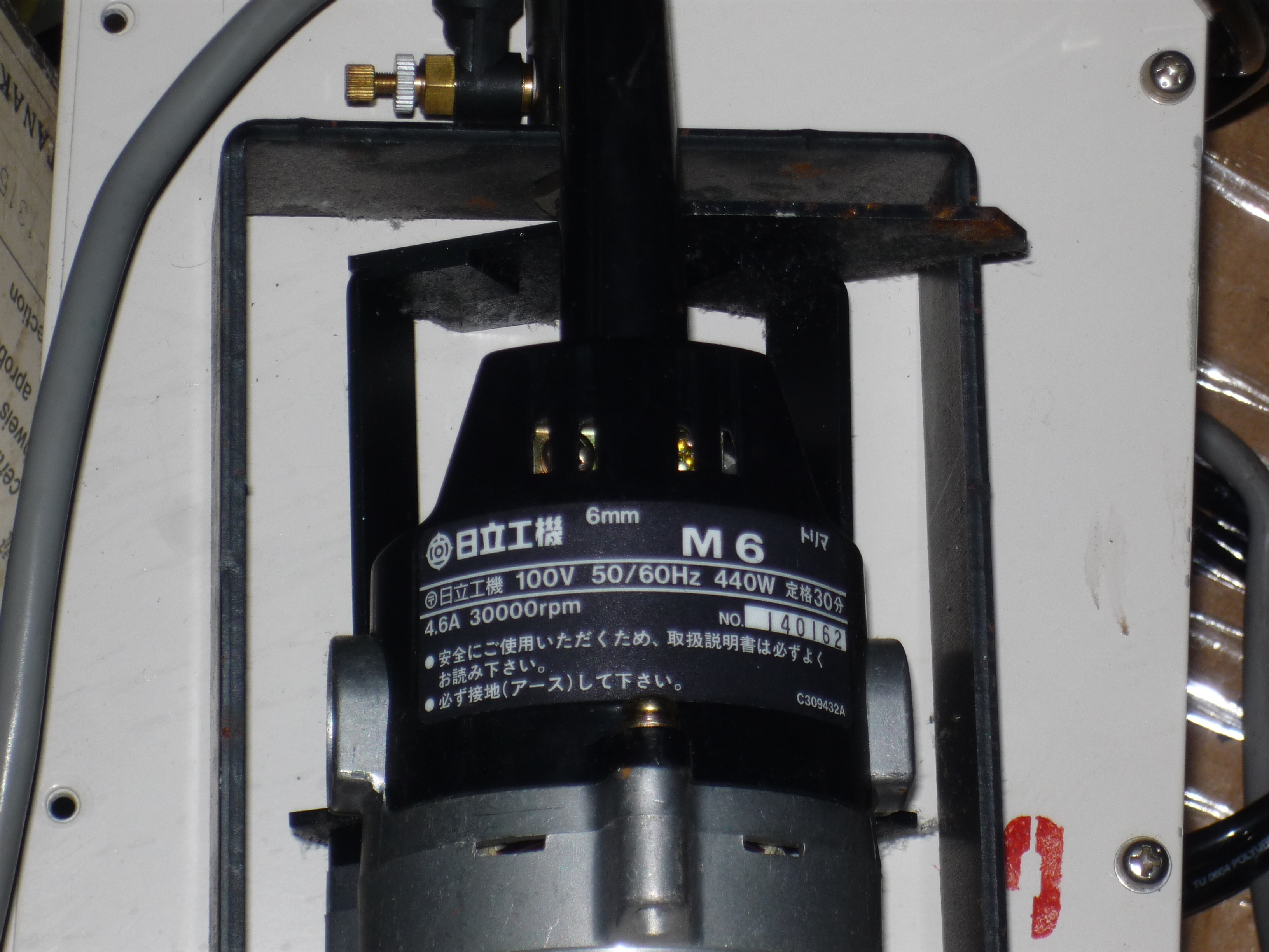

Приехал наконец-то ко мне коллекторный шпиндель.
И в комплекте с ним интересный трансформатор.
Куча входов: 115,220,240,380,415,440в.
И выход 100в. (шпиндель на 100в 30000 об/мин.)
Правильно я думаю, что если подать 220в. на входы 240,380,415,440в. на выходе место 100в. мы получим: 91,57,53 и 50в.
Что в итоге будет соответствовать 27300, 17100, 15900 15000 об/мин шпинделя?

мощь какая?РЕКЛАМА писал(а):Приехал наконец-то ко мне коллекторный шпиндель.

Да.РЕКЛАМА писал(а):Правильно я думаю, что если подать 220в. на входы 240,380,415,440в. на выходе место 100в. мы получим: 91,57,53 и 50в.
Нет. Получится столько, сколько получится и будет "гулять" от нагрузки т.к. в первую очередь уменьшится мощность/момент, а обороты как следствие из-за потерь на трение.РЕКЛАМА писал(а):Что в итоге будет соответствовать 27300, 17100, 15900 15000 об/мин шпинделя?

Ну это понятно что обороты по любому будут проседать.
я интересовался чисто теорией.
А контору, которая этот агрегат произвела никто не может случайно опознать по японским буковкам?

Hitachi. Только буковки китайские.

а мож вместо транса ЛАТР?

Есть и латр, но транс такой красивенький, аккуратный и тяжеленный.
А куда его еще приспособить можно?
Размотать и сделать отводы через 50 вольт?
