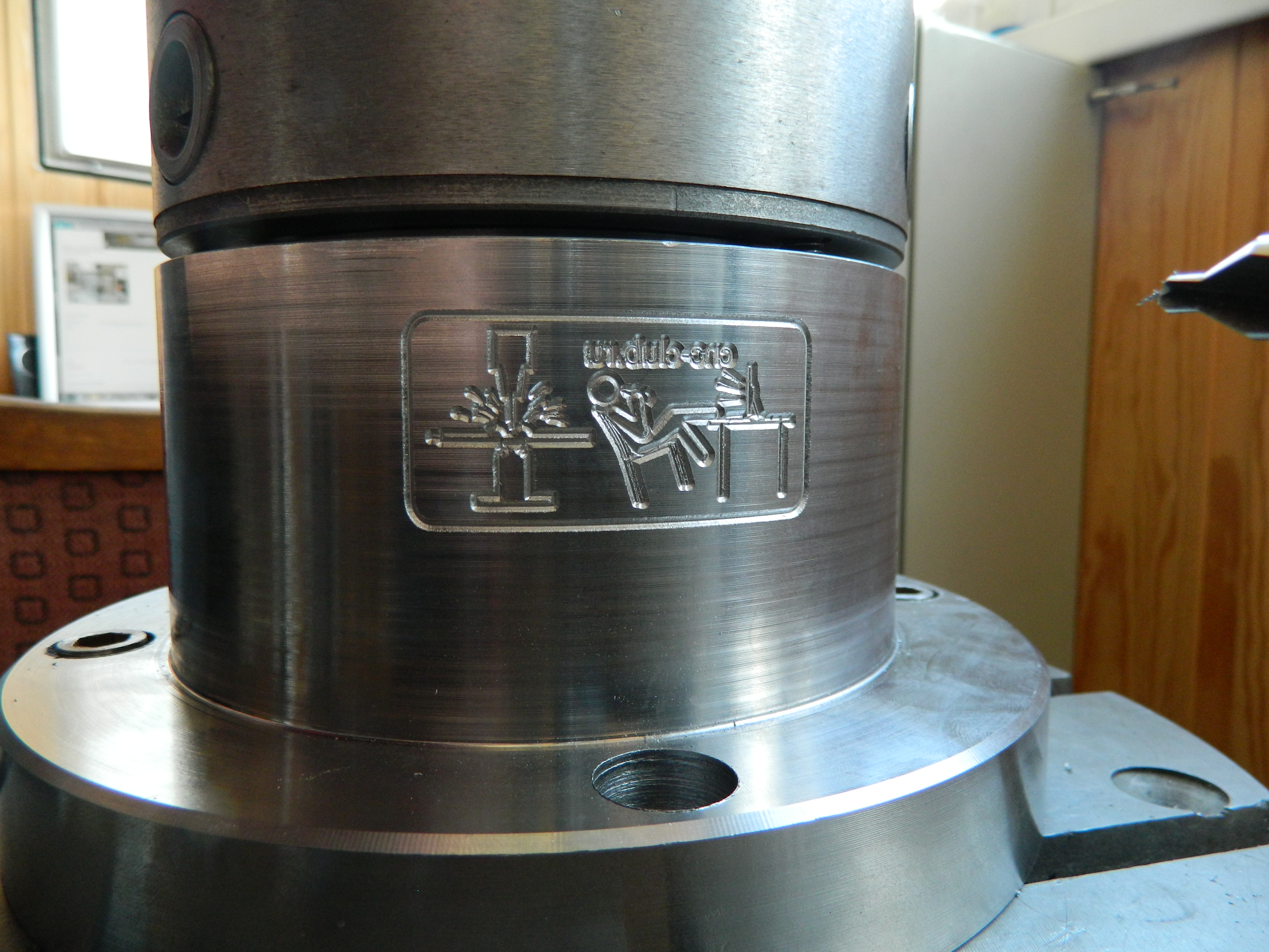

Сделал ось А и решил испытать https://www.youtube.com/watch?v=PvwwbatjUus
Заклеймив подставку под патрон
И вот что получилось
Скорость вращения 1000об/мин подача 100мм/мин в цанге обычная центровка.
добрым инструментом ещё не обзавелся

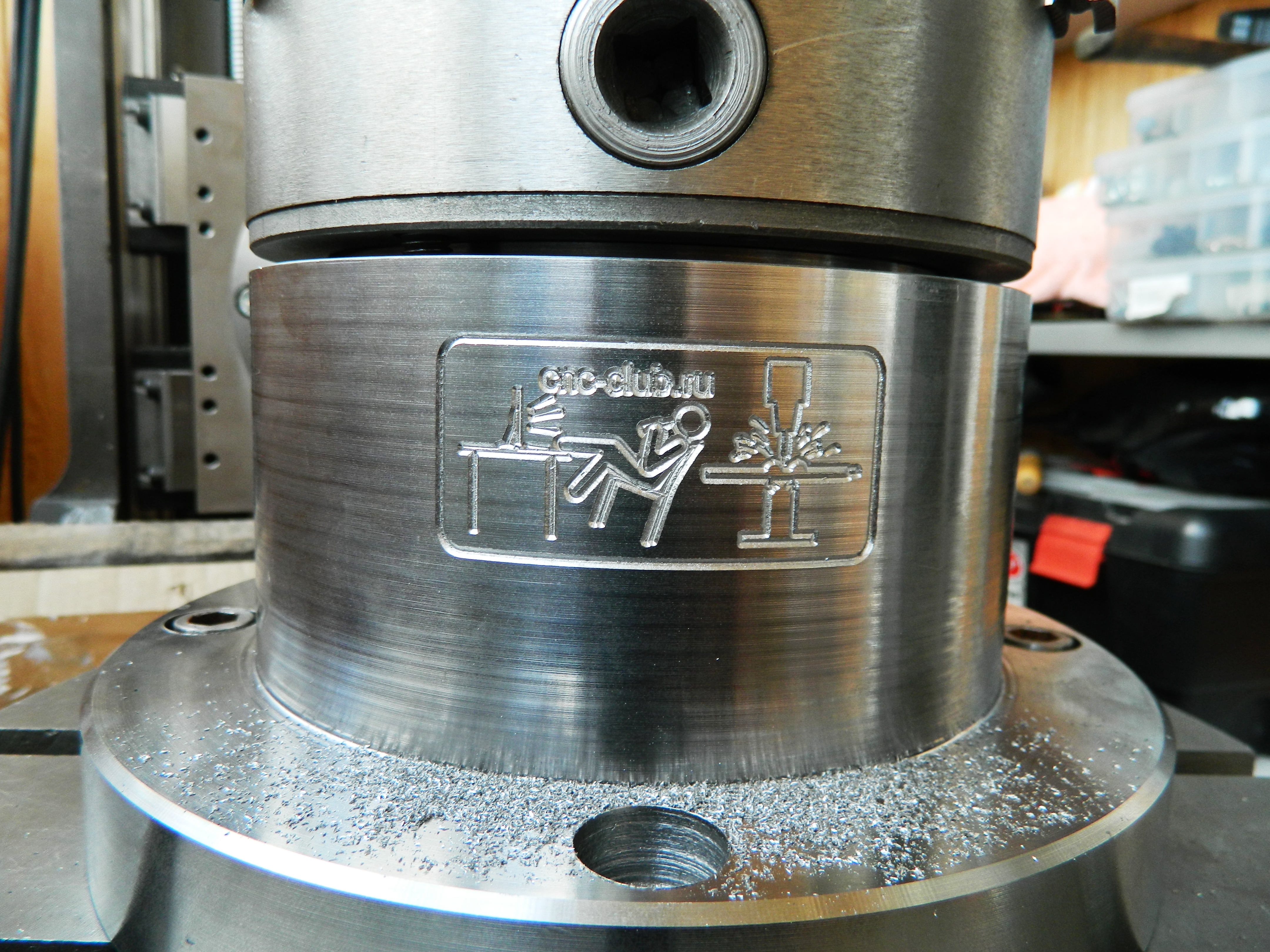

Правда со второго раза первый вот :hehehe: :hehehe: :hehehe:
Почему то у мача А в плюс против часой вращение и результат налицо все зеркально
