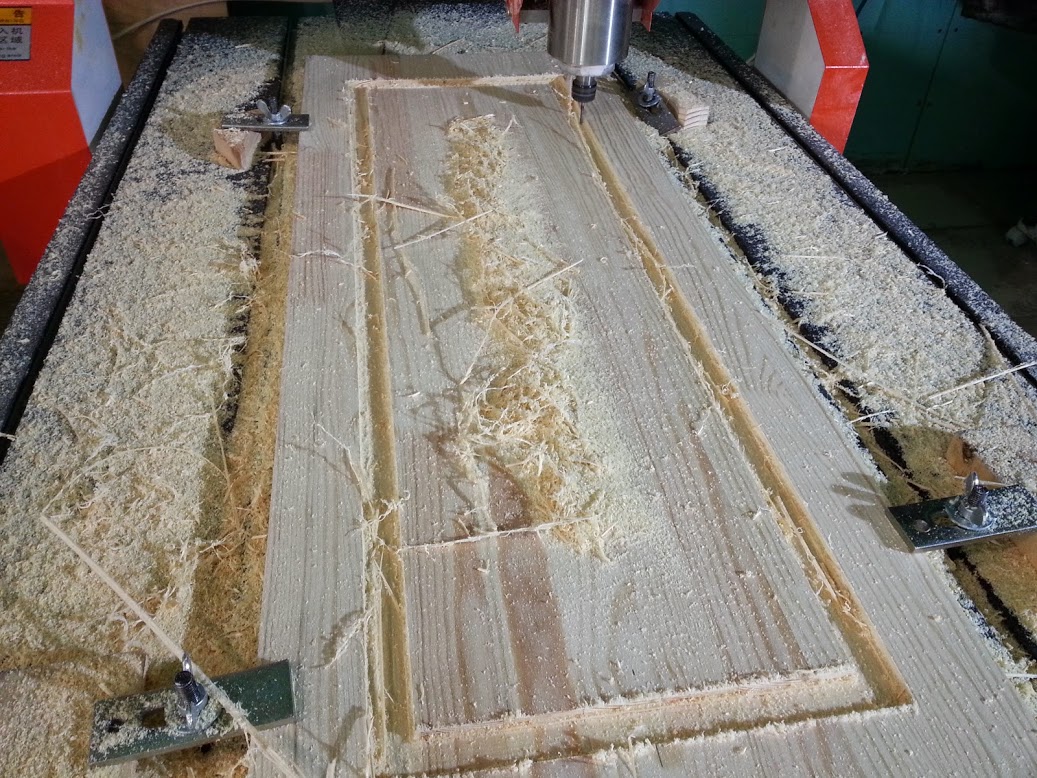

Выборка паза (24702 просмотра) <a class='original' href='./download/file.php?id=27802&sid=f687b1fa8202d3cf78c1224b775045b2&mode=view' target=_blank>Загрузить оригинал (279.72 КБ)</a>
Выборка паза

Тогда непонятно, что происходит на второй фотке и как она связана с остальными.

На второй фотке я выбираю паз глубиной 5 мм, на третьей в этот паз вклеиваю брусочки. Потом на этих брусочках фрезой ball 6mm наношу рисунок.

Теперь понятно. А как ты после вклейки брусков ноль и параллельность осям ловишь, чтобы рисунок нанести?

Сугубо технологический вопрос.
Ноль у меня середина рисунка по Х и низ по У. Выставляю на глазок фрезу и погнал.
Параллельность - смотрю первый контур черновой обработки, чтобы снял справа и слева одинакого.
С учетом того, что фасадов 8 штук, то с третьего они идут уже на автомате. 2 минуты на установку и 30 минут на фрезерование. "На глаз" выходит достаточно точно, примерно в пол десятки, граница снимается двумя махами 150 шкурки (на сосне).
А вообще, попрыгав с нулем, я уже понял, что надо на столе делать фиксаторы для нуля и параллельности. Тогда, настроив станок один раз для фрезеровки паза, потом можно просто вкладывать фасады не заморачиваясь на нуле.
