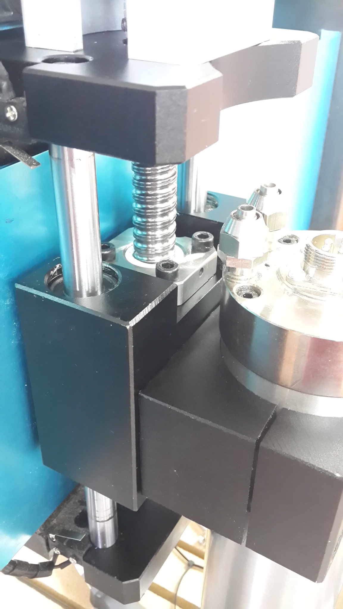

Подскажите где можно заказать направляющие валы диаметром 13 мм с обработкой - обрезка по длине и нарезка внутренней резьбы в торцах? Шариковые втулки на этот размер нашел, а вот валов нигде не могу найти такого диаметра... Нужны всего две штуки по 20 см.

12.7 мало, у меня на станке по оси Z стоят две таких направляющих, похоже что они тоньше, чем нужно на 1-2 десятки, втулки на них болтаются...
Втулки вот такие, например - http://www.inpo.ru/shop/sku/47631#.U0z48UBVixk (здесь я их и заказал), попадаются и по другим сайтам - например http://gelikor.ru/closelb/lm13uu.html (это все не реклама :)). Внутренний диаметр - 13 мм, внешний - 23 мм.
А вот валы только изредка упоминаются в каталогах, но в наличии нигде не могу найти...
Ну и попутный вопрос - никто не разбирал направляющие на 12-13 мм? Не знаете какой диаметр шариков в нем? Меньше 3 мм - точно, что-то в районе 2.3-2.5, но вот какой точный размер узнать бы...
Переделать бы ось Z под 12 или 16 мм, но это нужно капитально переделывать, а хотелось бы пока убрать люфты просто заменив детали на более качественные...

Так если бы там были блоки, а там шариковые втулки, вставленные в "кирпич" дюраля, по две на каждом валу.
20140415_185535.jpg (3432 просмотра) <a class='original' href='./download/file.php?id=26969&mode=view' target=_blank>Загрузить оригинал (591.78 КБ)</a>
Ну и по валам - мой штангель показывает их толщину 12.88-12.90 мм. Штангель, конечно, китайский, но на валах 20 мм он показывает 20.02 мм, то есть врать на десятку он не может :)
Сейчас я заказал валы 13 мм, заказал шариковые втулки обычные и разрезные, заказал опорные блоки. Получу все это - буду пробовать разные комбинации :)Ничего не выйдет с обычными втулками - просверлю в торцах "кирпича" отверстия напротив втулок, нарежу резьбу, вставлю в посадочное место разрезные втулки и попробую поджимать их болтами через просверленное отверстие :)

Не надо так делать - внешняя обойма и беговые дорожки на ней будут деформироваться неравномерно. Так-же уменьшится площадь контакта подшипника и корпуса - может появится люфт в этом месте.
Я б сделал пропилы вот так:
20140415_185535.jpg (3415 просмотров) <a class='original' href='./download/file.php?id=26971&mode=view' target=_blank>Загрузить оригинал (114.42 КБ)</a>
Ну или разбирать, замерять шарики и искать чуть большие. Где взять не знаю, я пока только сталкивался с размером 1/8" (3.175мм).

Нет, замена валов полностью не решила проблему, хотя люфт значительно сократился.
Окончательно люфт я убрал так: разрезал вдоль все шариковые втулки, в основании, в которое вставляются эти втулки, просверлил по бокам отверстия по две штуки напротив каждой втулки и нарезал в них резьбу М4, вставил втулки на место разрезами "назад" (в сторону задней части станка) и потом в отверстия повкручивал болты с контрящими гайками. Этими болтами зажал втулки так, что бы валы бегали внутри втулок легко, но без люфта. Все, люфта практически нет :) При надавливании на нижний конец шпинделя с усилием примерно 3 кг кончик фрезы уходит где-то на 5 соток. Меня это устраивает :)
Теперь, правда, стало хорошо видно как прогибаются валы 20мм на оси X при давлении на шпиндель, особенно когда шпиндель выведен на середину оси X :)
