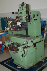

А если КРС вот такой (2а430 ) например очпушить ?
DSC_0661.JPG (2587 просмотров) <a class='original' href='./download/file.php?id=28461&mode=view' target=_blank>Загрузить оригинал (77.46 КБ)</a>
Станок высокоточный , по паспорту даже годиться для чистового фрезерования , в силу природы своей направляйки и винты скорее всего не изношены даже у сильно древнего станка , размер перемещений вроде 400*250 , самое то .

romanru1 писал(а):по паспорту даже годиться для чистового фрезерования ,
скорее всего он только для чистового и годится. Обычно КРСы нежные станки, особенно шпиндель.

romanru1 писал(а):А если КРС вот такой (2а430 ) например очпушить ?
это КОРДИНАТНО РАСТОЧНОЙ!! фрезеровать будет, НО жесткость маленькая. .. Он предназначен ТОЛЬКО для расточки на тормозах.
aftaev писал(а):особенно шпиндель.
шпиндель у них призабавный.. передний подшипник можно затянуть и отпустить не разбирая станок... Этакая регулировка прямо на пиноли)
Это чудо будет ОЧЕНЬ ТЯЖЕЛО чпушить в кустарных условиях. иначе его будет клинить. Если он с живой оптикой, то лучше использовать "как есть")
Берите фрезерный. он для того и создан.

Dmaster писал(а):шпиндель у них призабавный.. передний подшипник можно затянуть и отпустить не разбирая станок... Этакая регулировка прямо на пиноли)
смахивает как на плоскошлифах. На некоторых моделях КРС передний подшип не качения, а скольжения. Потому шпиндель расчитан только на растачивание и сверление и чистовое фрезерование, где съем мизерный.
