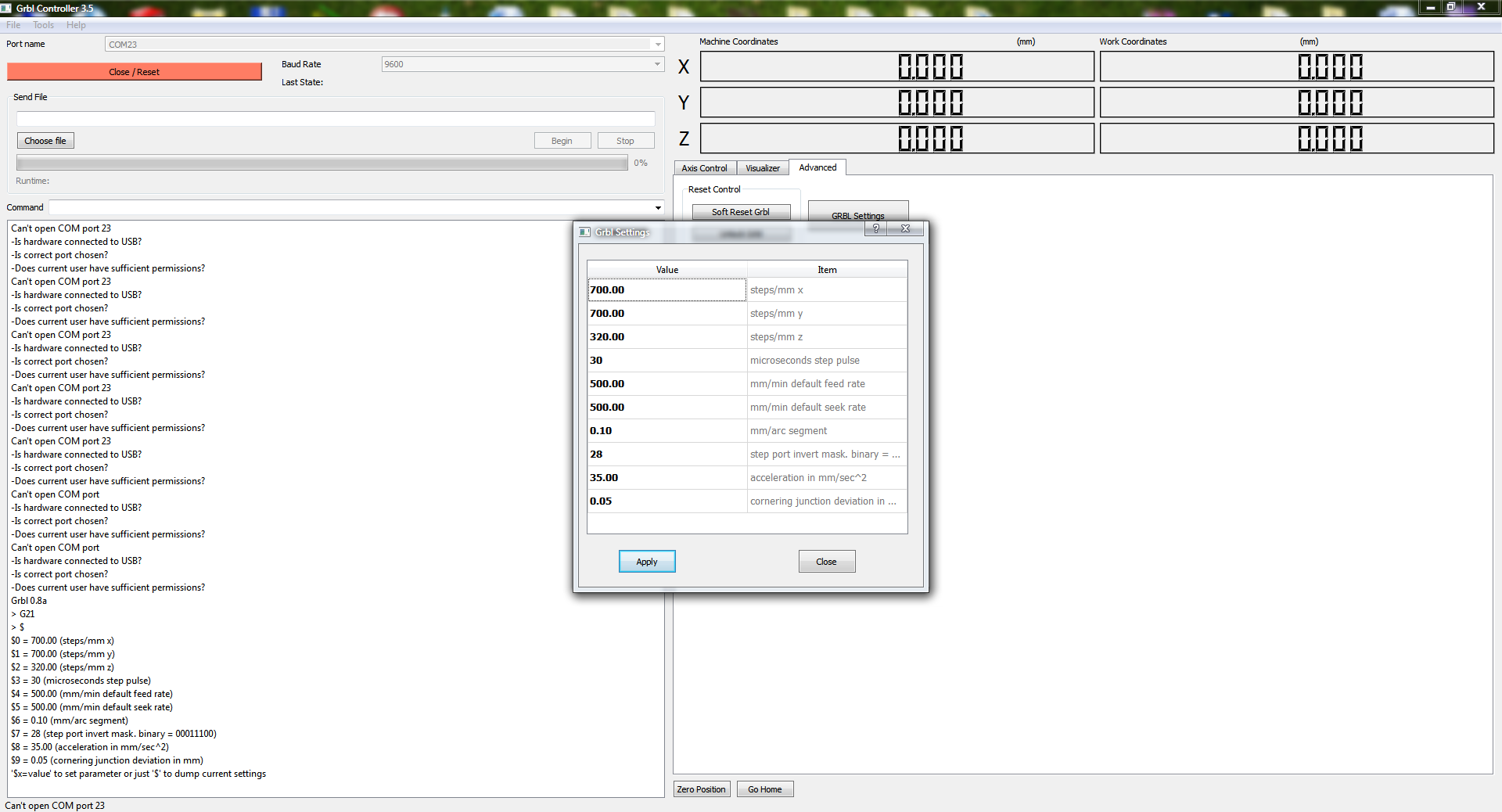

Вот такая штука получилась http://www.youtube.com/watch?v=8aBcPIIH-1w Управляется платой Arduino с драйверами A4983 и прошитая http://zapmaker.org/projects/grbl-controller-3-0/ Вот скриншот базовых настроек программы
В общем, что делать дальше?
Шаговики 400 шагов на оборт, в режиме 1/16

Хм, у меня обратной связи нет. Я поимаю, как должны работать зеркала, но я плохо дружу с кодом и программированием. Возможно ли стандартными какими-то программами управлять сканатором? Или как настроить программу (которая на скриншоте)?
