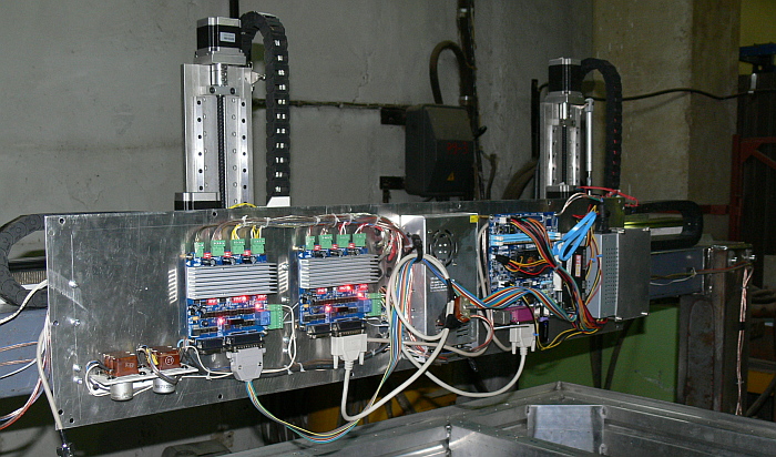

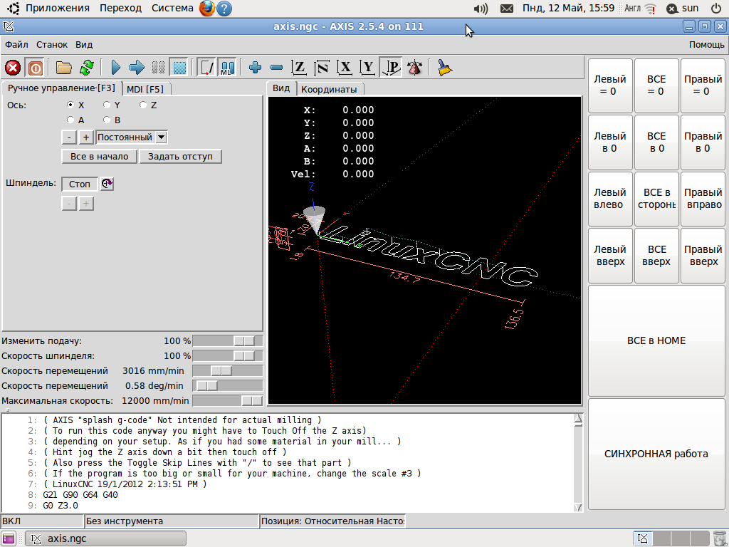

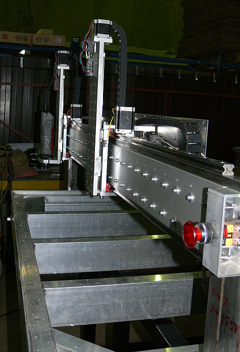

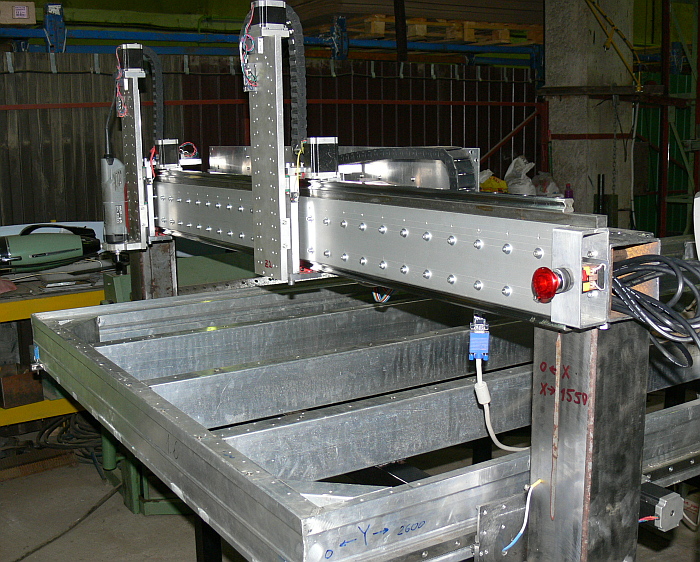

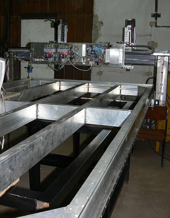

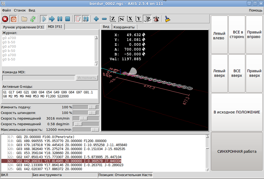

Обещанные фото и конфиги. Сегодня разобрался с глюками, но смена инструмента так и не заработала...

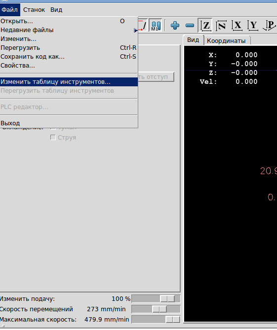

Ворон226 писал(а):Сегодня разобрался с глюками, но смена инструмента так и не заработала...
скорей всего в таблице инструментов не прописан инструмент №1
команда в терминале :
tooledit ПЛНЫЙ_ПУТЬ_К/tool.tbl
и прописать правильно инструменты
или прописать примерно такое:
T1 P1 D0.125000 Z+0.511000 ;1/8 end mill
T2 P2 D0.062500 Z+0.100000 ;1/16 end mill
T3 P3 D0.201000 Z+1.273000 ;#7 tap drill
ну или в емс из меню открыть таблицу:
Рабочий стол 1_027.png (3243 просмотра) <a class='original' href='./download/file.php?id=28079&sid=b57b1875b91ae77f4e3929838fe1bb7e&mode=view' target=_blank>Загрузить оригинал (39.04 КБ)</a>

В справке по AXIS есть клавиши для перемещения оси А, а вот отдельно оси В - нет. Есть клавили перемещения выбранной оси. Но тут я узнал "подводный камень" AXIS: оси А и В в AXIS ПОВОРОТНЫЕ! Мало того, что скорость их регулируется градусами в секунду (вроде), но самое отвратительное - на максимуме крутят ОЧЕНЬ медленно (я даже не сразу понял, что они двигаются). Да и на экране В отображается вращением...
Потому вопрос:
Есть ли стандартные средства отображения двух шпинделей в рабочем поле? (понимаю, что многого хочу - но вдруг?)
Кстати, сегодня переделал дополнительные кнопки, с которыми стало работать удобнее (см. скан)
Список MDI-команд:
MDI_COMMAND = G53 G0 Y0 X0 Z0 A1550 B0
MDI_COMMAND = G92 X0 Y0 Z0
MDI_COMMAND = G92 X0 Y0 Z0 A0 B0
MDI_COMMAND = G92 A0 B0
MDI_COMMAND = G0 X0 Y0 Z0
MDI_COMMAND = G0 X0 Y0 Z0 A0 B0
MDI_COMMAND = G0 Y0 A0 B0
MDI_COMMAND = G53 G0 X0
MDI_COMMAND = G53 G0 X0 A1550
MDI_COMMAND = G53 G0 A1550
MDI_COMMAND = G53 G0 Z0
MDI_COMMAND = G53 G0 Z0 B0
MDI_COMMAND = G53 G0 B0
Снимок-1.png (3210 просмотров) <a class='original' href='./download/file.php?id=28133&sid=b57b1875b91ae77f4e3929838fe1bb7e&mode=view' target=_blank>Загрузить оригинал (115.79 КБ)</a>

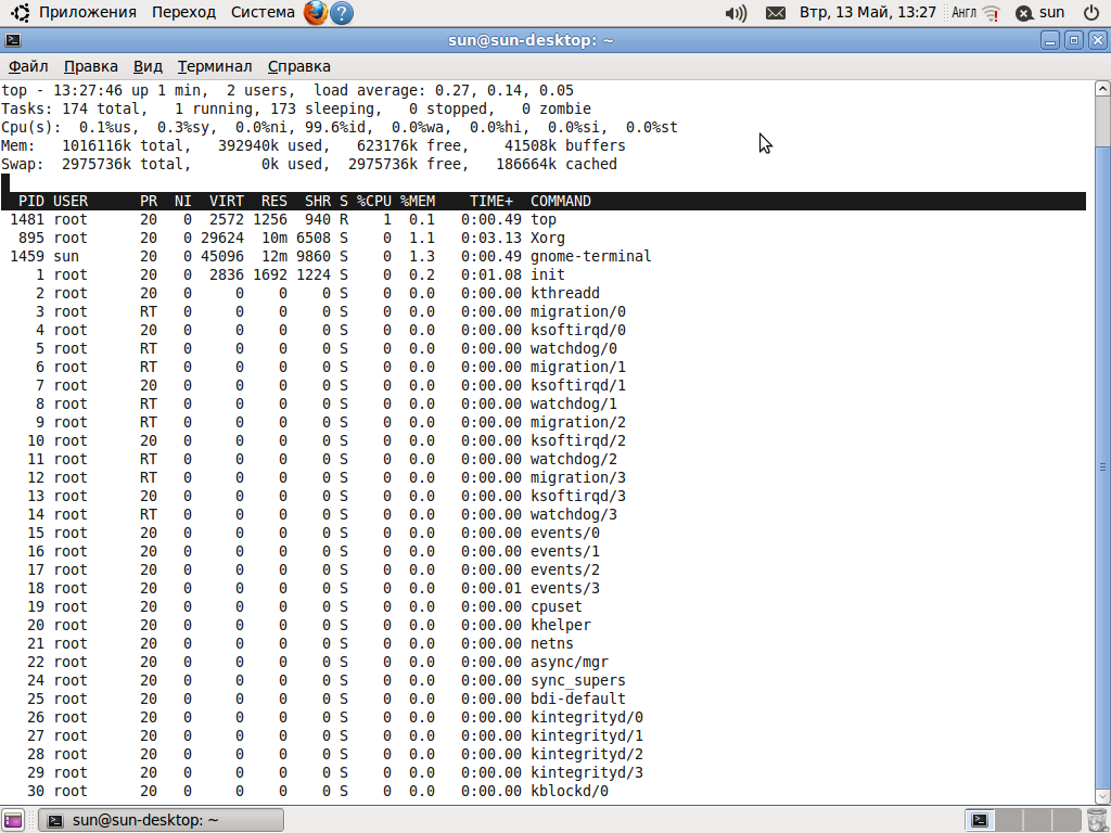

Также сегодня вызел ещё один "глюк" - даже не знаю куда копать?
Включаю LCNC, выхожу по осям в HOME, загружаю программу обработки по трем координатам (ранее уже работала), запускаю станок, и станок начинает резать, используя, естественно, три координаты, т.е. основным шпинделем. В это время второй шпиндель молчаливо стоит в уголке портала (это и понятно - программа использует только три координаты: X, Y, Z).
Программа отработала. Пробую задать высоту по Z, используя кнопку "Задать отступ": нажимаю кнопку, ввожу координату и нажимаю Enter - визуальная панель AXIS исчезает с экрана! Нет её и в свернутом виде внизу... И часть иконок в верхнем меню исчезает. А при попытке обратиться к Система-Администрирование-... исчезает и верхняя панель Linux-а...
Отключаю питание. Загружаю комп заново (при загрузке ругается, что нужно восстановить файлы, загружает). Включаю LCNC - последние изменения не сохранились.
Через некоторое время ситуация повторяется, но при попытке двинуть станок командой MDI.
Еще через некоторое время опять виснет...
В чем может быть причина? Где копать? Что смотреть?

Ворон226 писал(а):В чем может быть причина? Где копать? Что смотреть?
Попробуй просто подождать какое-то время (сходи пообедать и т.п.)... А вообще для начала полезно "в трее" повесить монитор системных ресурсов, чтоб было видно чем оно тупит.

UAVpilot писал(а):А вообще для начала полезно "в трее" повесить монитор системных ресурсов
А чем лучше? top-а достаточно? И можно ли и как скачать htop на флэшку для установки на станке (пока на станке нет инета). И что смотреть? Какие заморочки особенно "интересны"?

Ворон226 писал(а):А чем лучше? top-а достаточно? И можно ли и как скачать htop на флэшку для установки на станке (пока на станке нет инета). И что смотреть? Какие заморочки особенно "интересны"?
top покажет только загрузку CPU и общую загрузку системы, монитор покажет ещё отдельно диски. Можно конечно и "в ручную" посмотреть, но для этого придётся освоить пару консольных утилит и немного разбираться в кишочках ядра. :)
Скачать можно - apt-get умеет и просто загружать пакеты без установки. Только надо зависимости смотреть, чтоб не пришлось 100500 раз бегать за недостающими пакетами. :)

Сегодня пытался найти закономерности в зависании компьютера на станке...
Первое зависание не заставило себя долго ждать. LinuxCNC исчез с экрана монитора. Запустить терминал ни из меню, ни сочетанием клавиш Ctrl+Alt+T не удалось - ругнулось:
Не удалось выполнить процесс-потомок "gnome-terminal" (Ошибка ввода-вывода)
Пришлось выключать комп и загружать заново.
Сразу запустил в терминале top (снимок 1)
Запустил LCNC, который через минут пять-десять начал тормозить - долго отрабатывал команду MDI из AXIS (около 15 секунд до начала выполнения команды).
Сделал второй снимок процессов в top. Копия экрана делалась около 30 секунд... Вроде как копия была сделана, но в папке для копии не появилась... Далее исчез экран с AXIS, затем все менюшки и панели. Остался только экран с top, на котором были следующие процессы (копия экрана сделать уже не мог):

(есть подозрение, что проблемы вызваны тем, что совсем близко к материнке проходил силовой кабель питания БП двигателей и самого компа. Вот уже полчаса комп дома работает и не крякает)
Снимок-2.png (3138 просмотров) <a class='original' href='./download/file.php?id=28174&sid=b57b1875b91ae77f4e3929838fe1bb7e&mode=view' target=_blank>Загрузить оригинал (138.21 КБ)</a>
