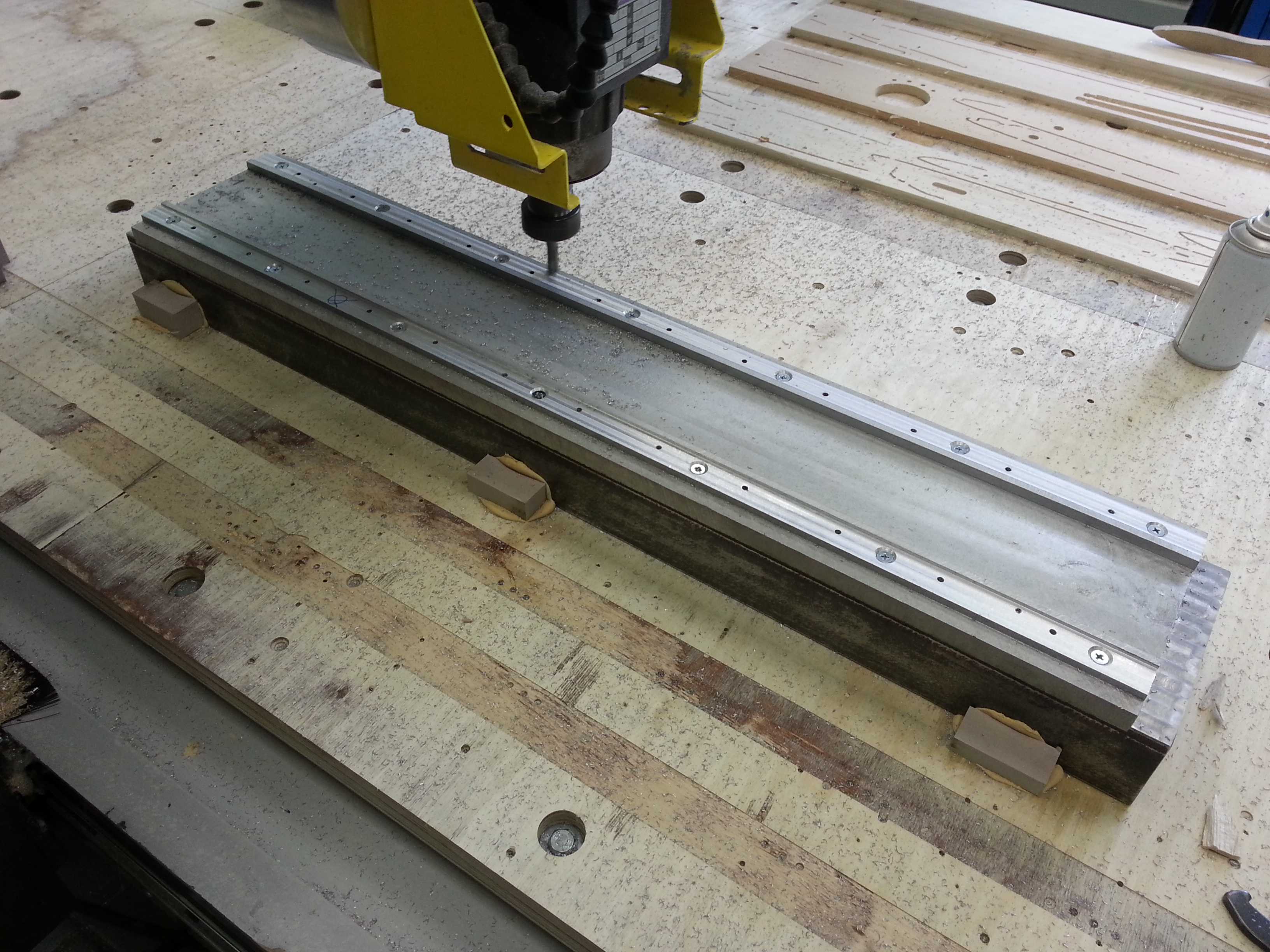

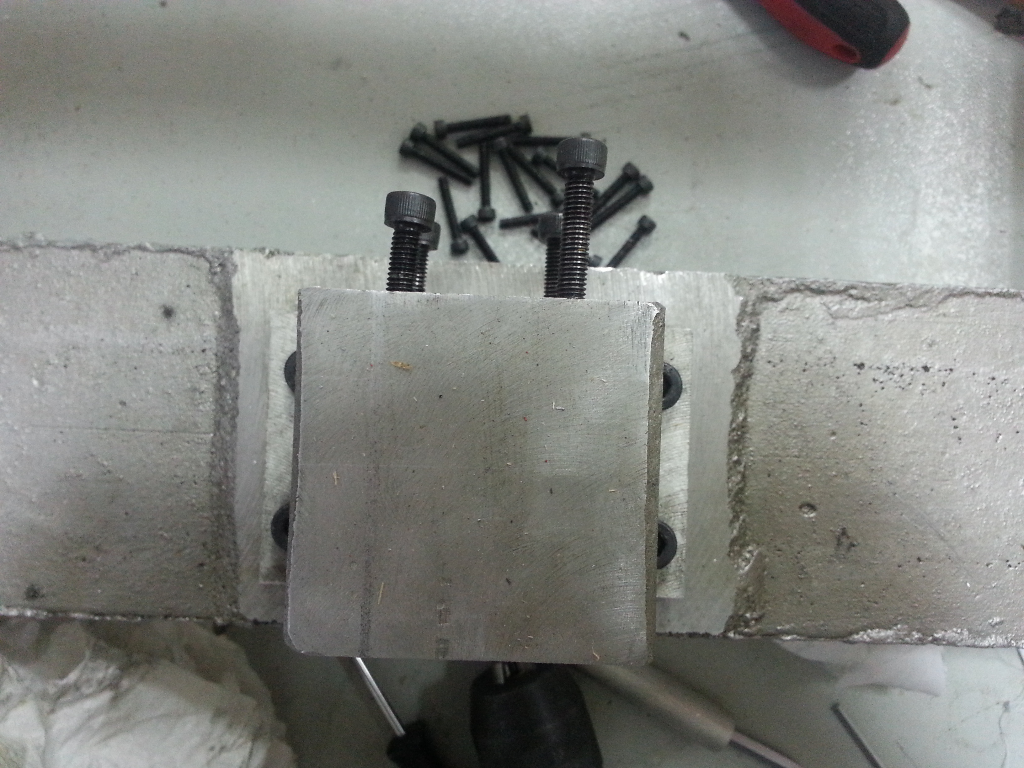

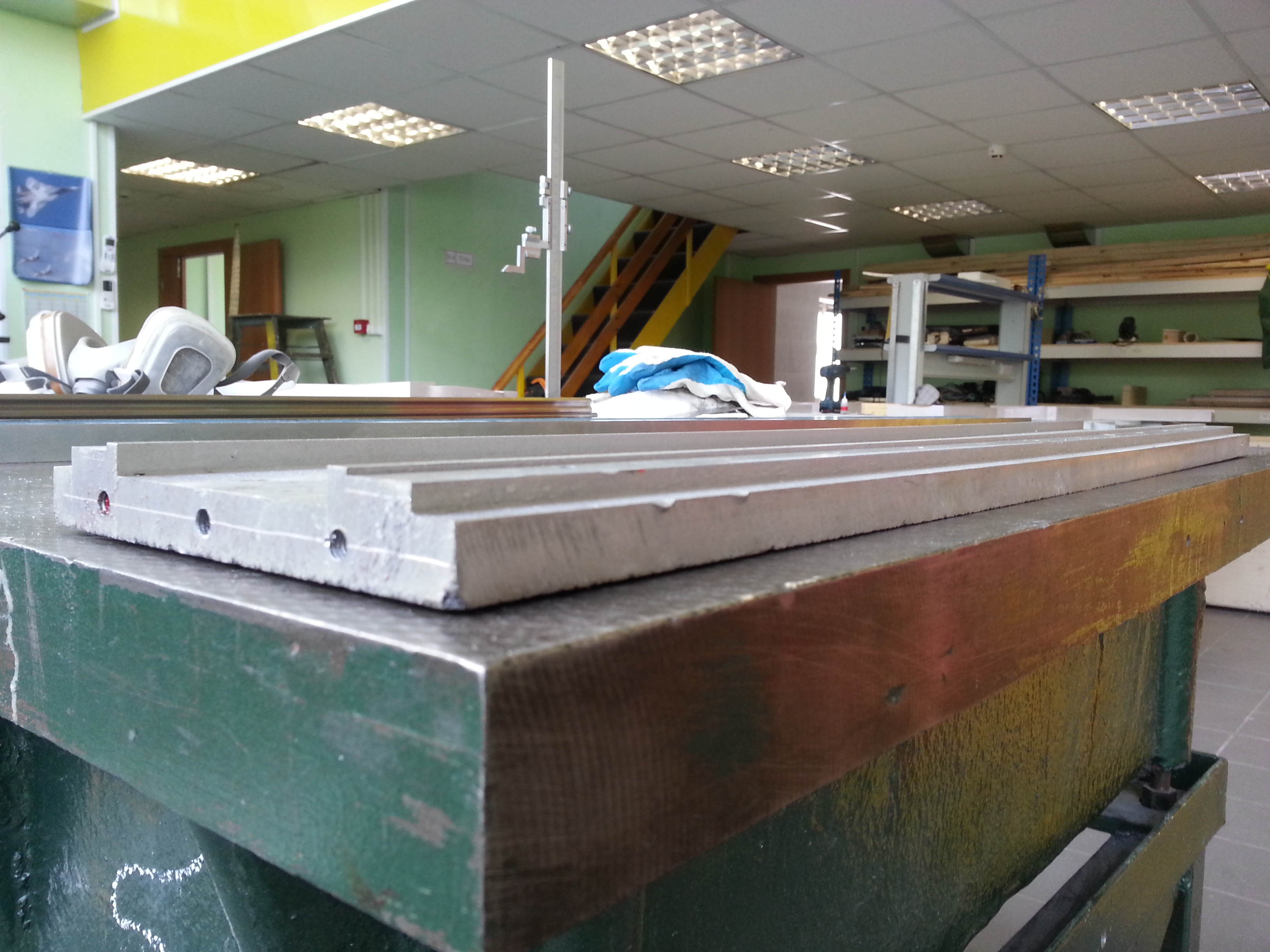

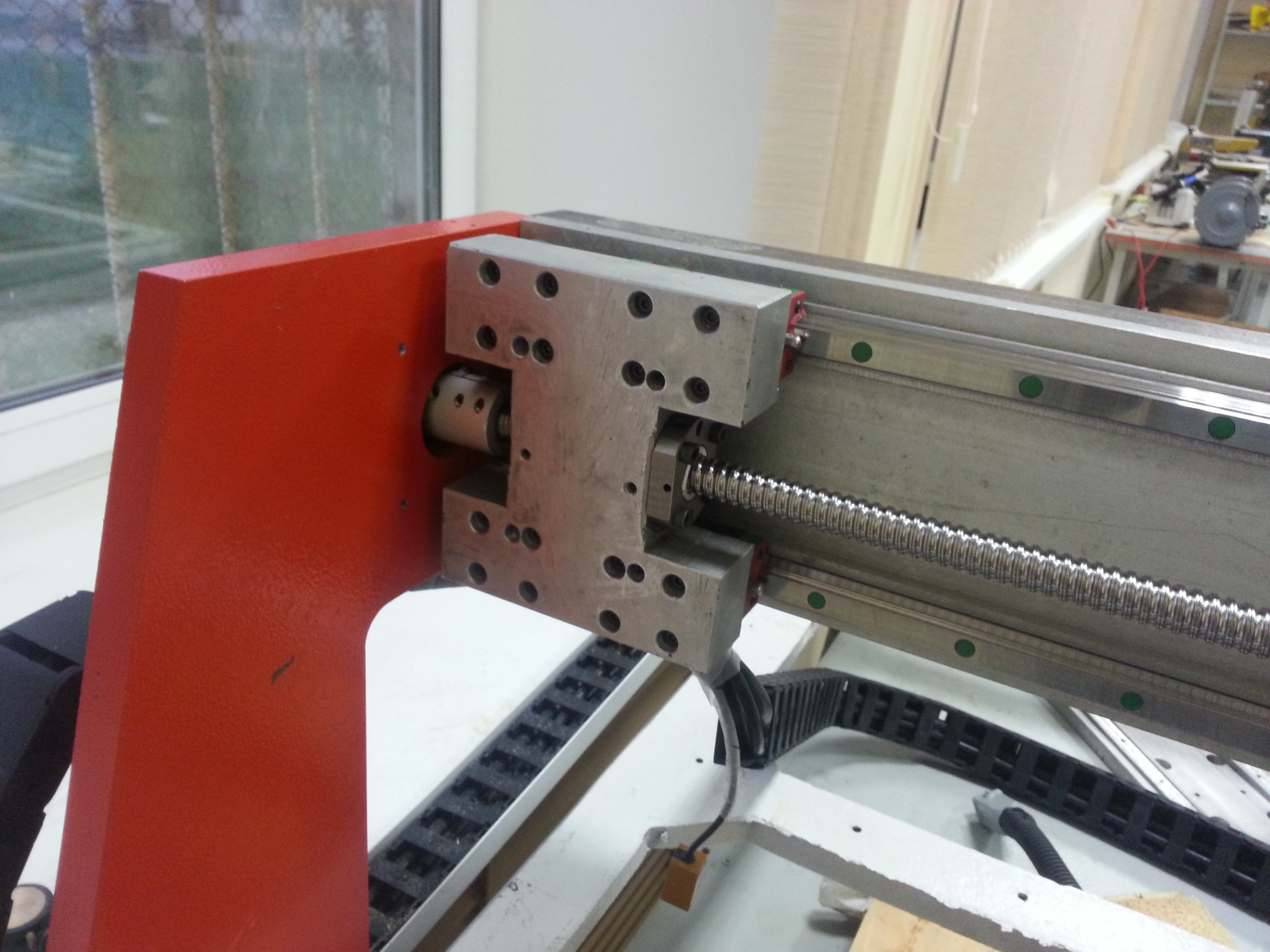

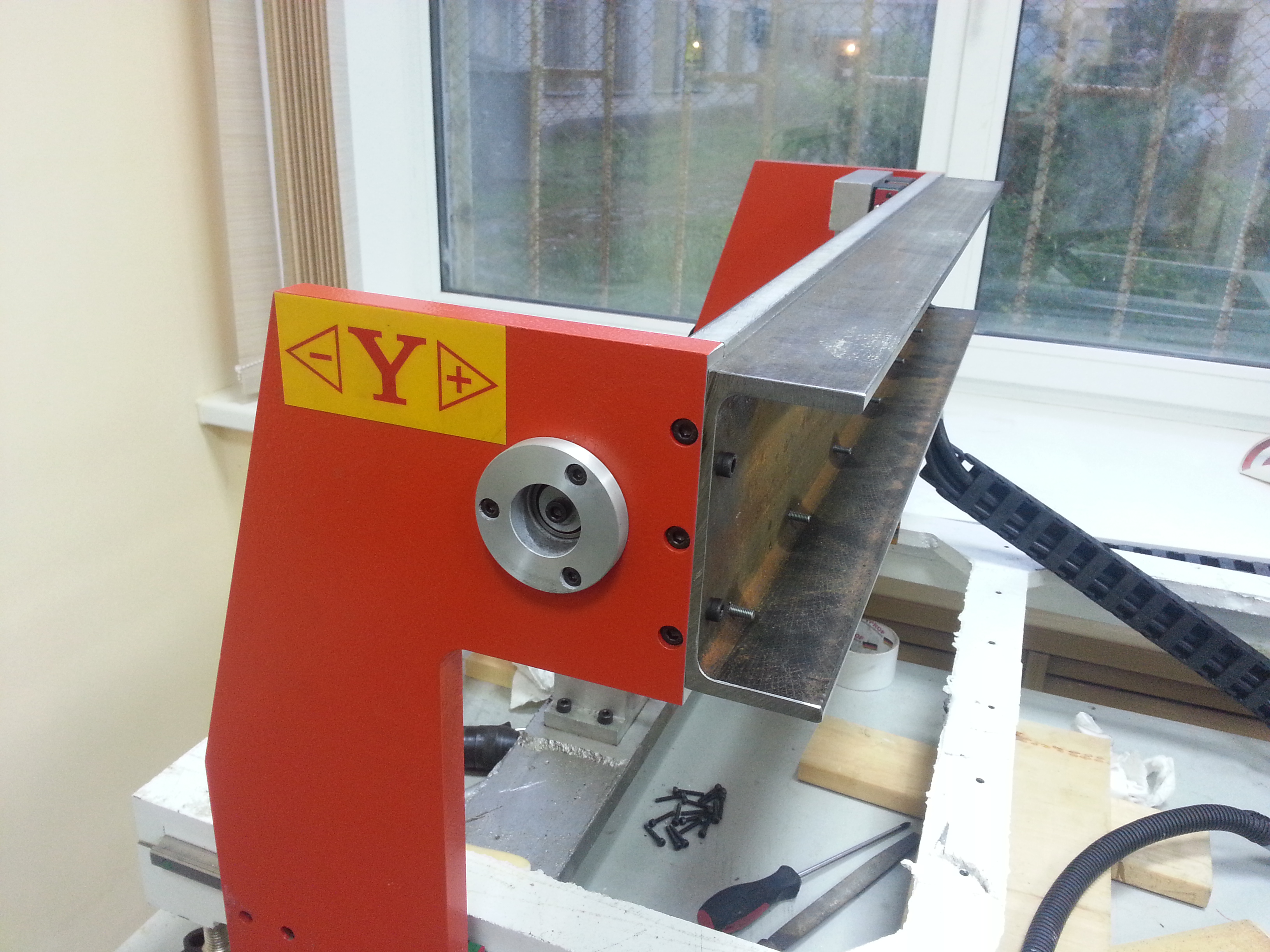

даже за 200+ тысяч сложно найти чтото путное чтобы точность была 0.1мм суть в том что китайцы даже на профильных рельсах и швп очень кривые а точность какраз напрямую зависит от правильной геометрии станка. друг купил китайца за 200 с чемто тысяч на профильных рельсах и станок сразу был целиком разобран для исправления основных косяков особенно порадовал портал горбатый на 2мм. прикрепляю несколько фото процесса доработки по которым можно оценить отсутствие хоть какогото качества изготовления станка. покачто я придерживаюсь мнения что до 300тыщ а может и до 400 станка который может реально обеспечить точность 0.1мм из коробки несуществует. если у когото есть китаец хорошего качества с удовольствием приеду на него посмотреть.
