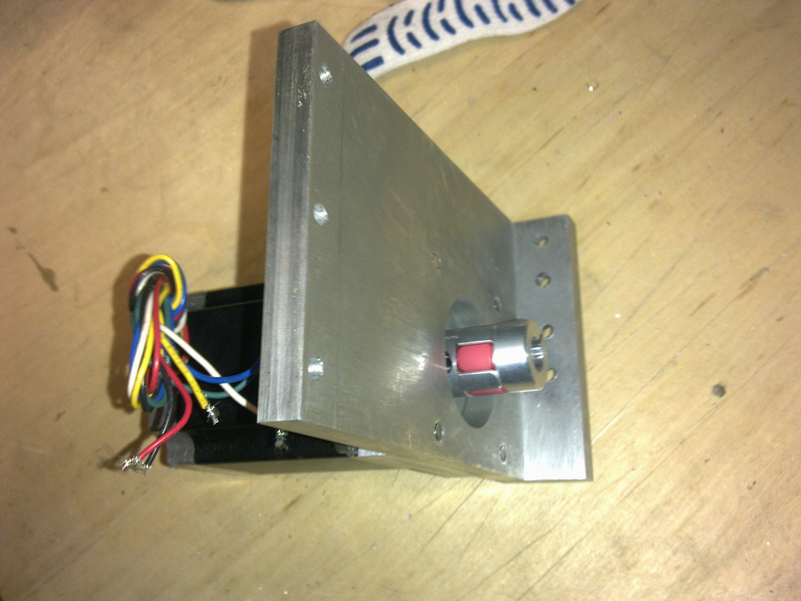

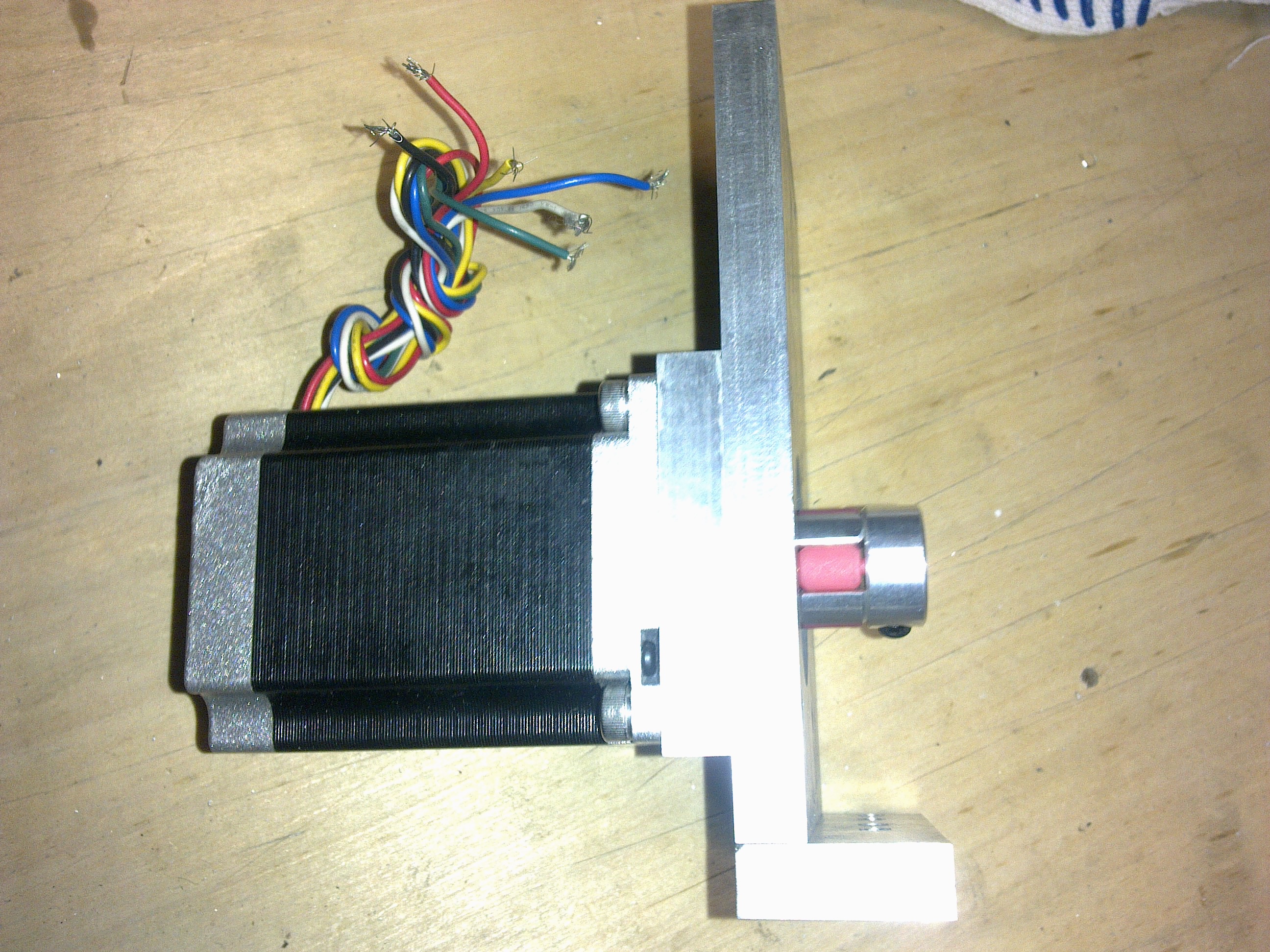

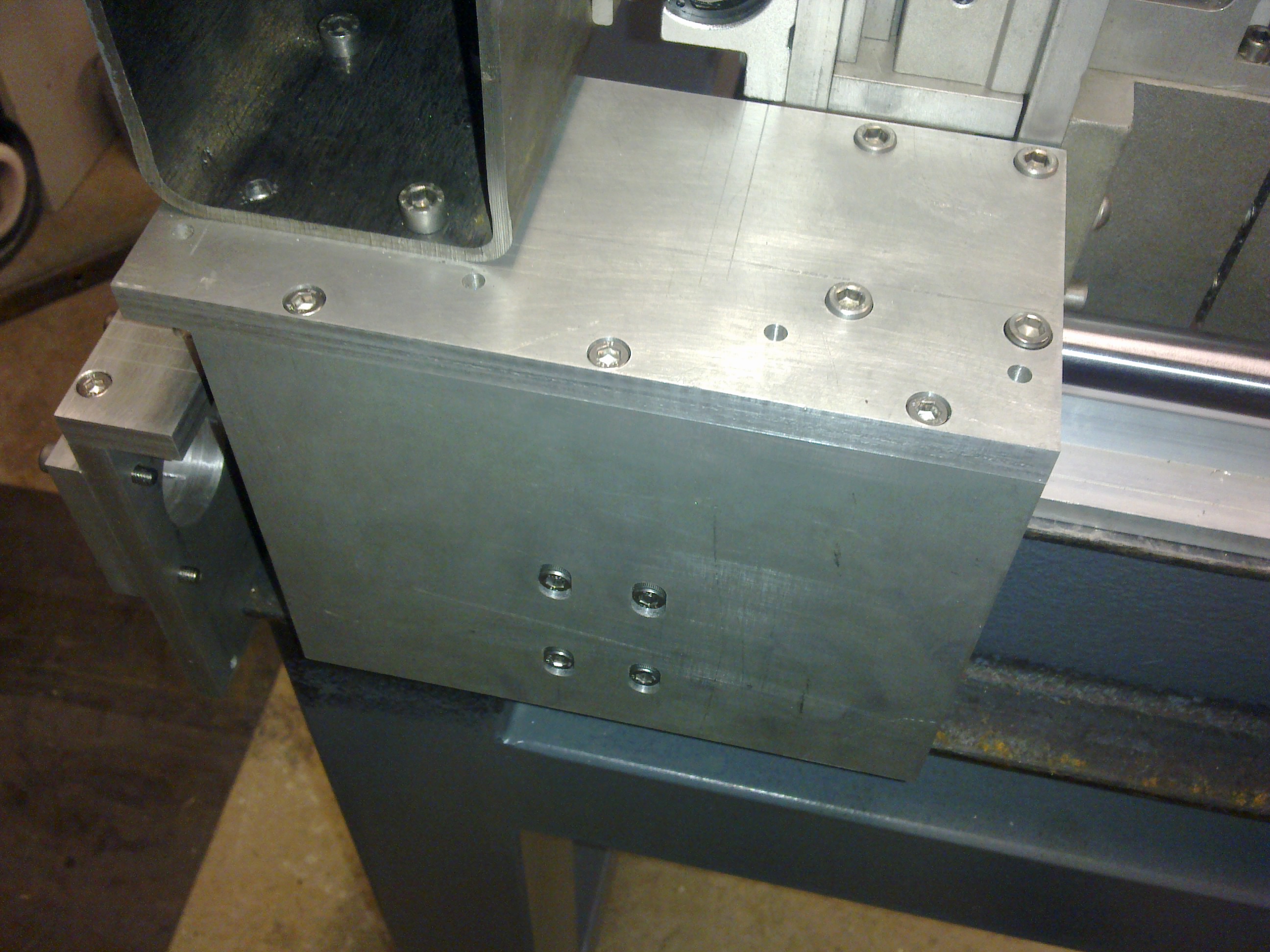

Продолжение работы над станком
07052014848.jpg (6760 просмотров) <a class='original' href='./download/file.php?id=27951&mode=view' target=_blank>Загрузить оригинал (1.2 МБ)</a>
07052014850.jpg (6760 просмотров) <a class='original' href='./download/file.php?id=27952&mode=view' target=_blank>Загрузить оригинал (1.23 МБ)</a>
07052014852.jpg (6760 просмотров) <a class='original' href='./download/file.php?id=27953&mode=view' target=_blank>Загрузить оригинал (1.23 МБ)</a>
07052014854.jpg (6760 просмотров) <a class='original' href='./download/file.php?id=27954&mode=view' target=_blank>Загрузить оригинал (1.16 МБ)</a>
07052014860.jpg (6760 просмотров) <a class='original' href='./download/file.php?id=27957&mode=view' target=_blank>Загрузить оригинал (1.03 МБ)</a>
07052014861.jpg (6760 просмотров) <a class='original' href='./download/file.php?id=27958&mode=view' target=_blank>Загрузить оригинал (1.87 МБ)</a>

sergey27rus писал(а):Пока жду комплектующие и станину, решил проапгрейдить свой маленький хобийный станочек :hehehe:
Блок питания на драйвера со стабилизатором ? или просто батарея кандеров + мост что на фото.

konyshevk писал(а):Блок питания на драйвера со стабилизатором ? или просто батарея кандеров + мост что на фото.
Просто БП мост+конденсаторы по 6800мкФ+на выходе по питанию повешен ферритовый фильтр.

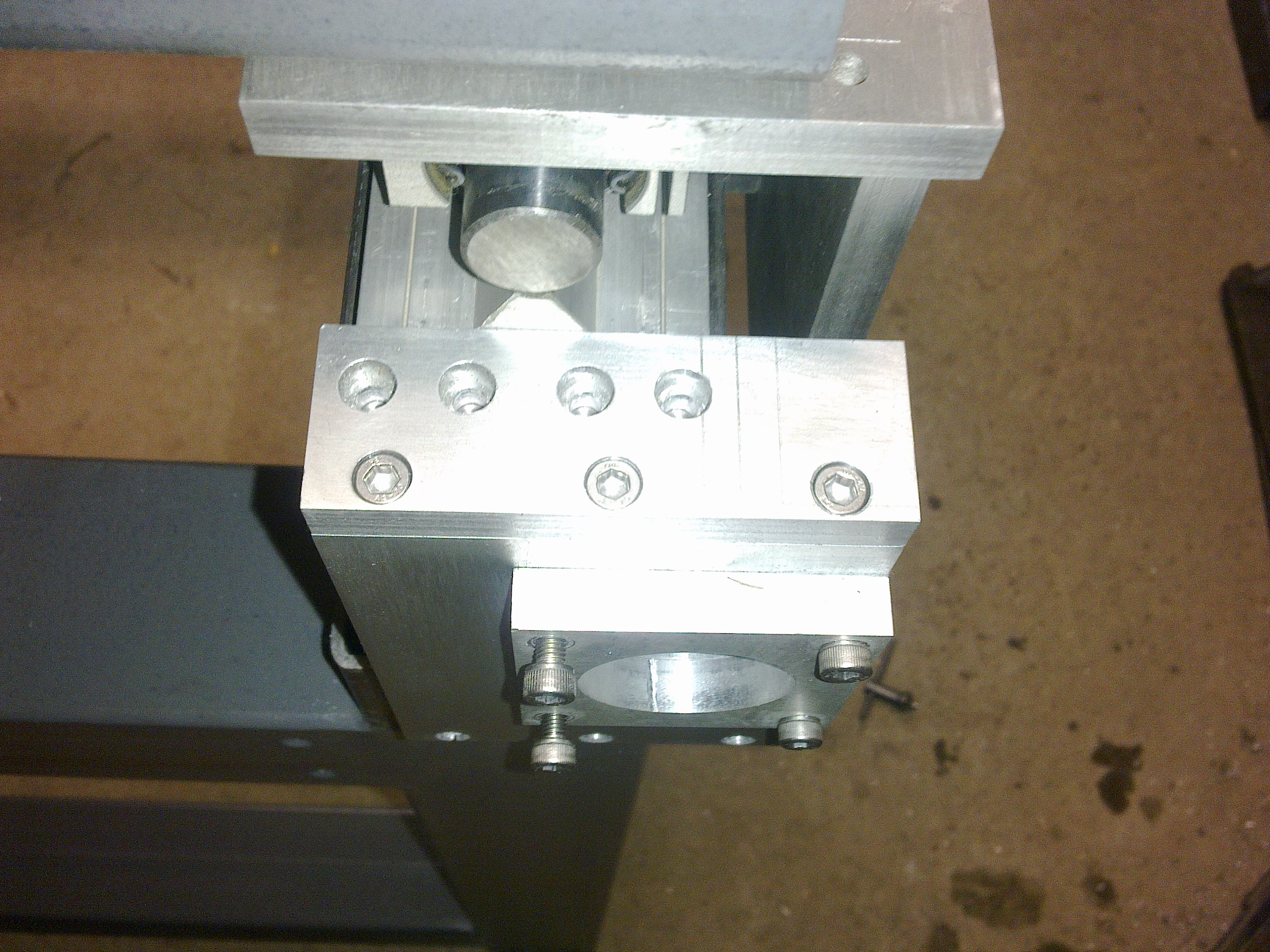

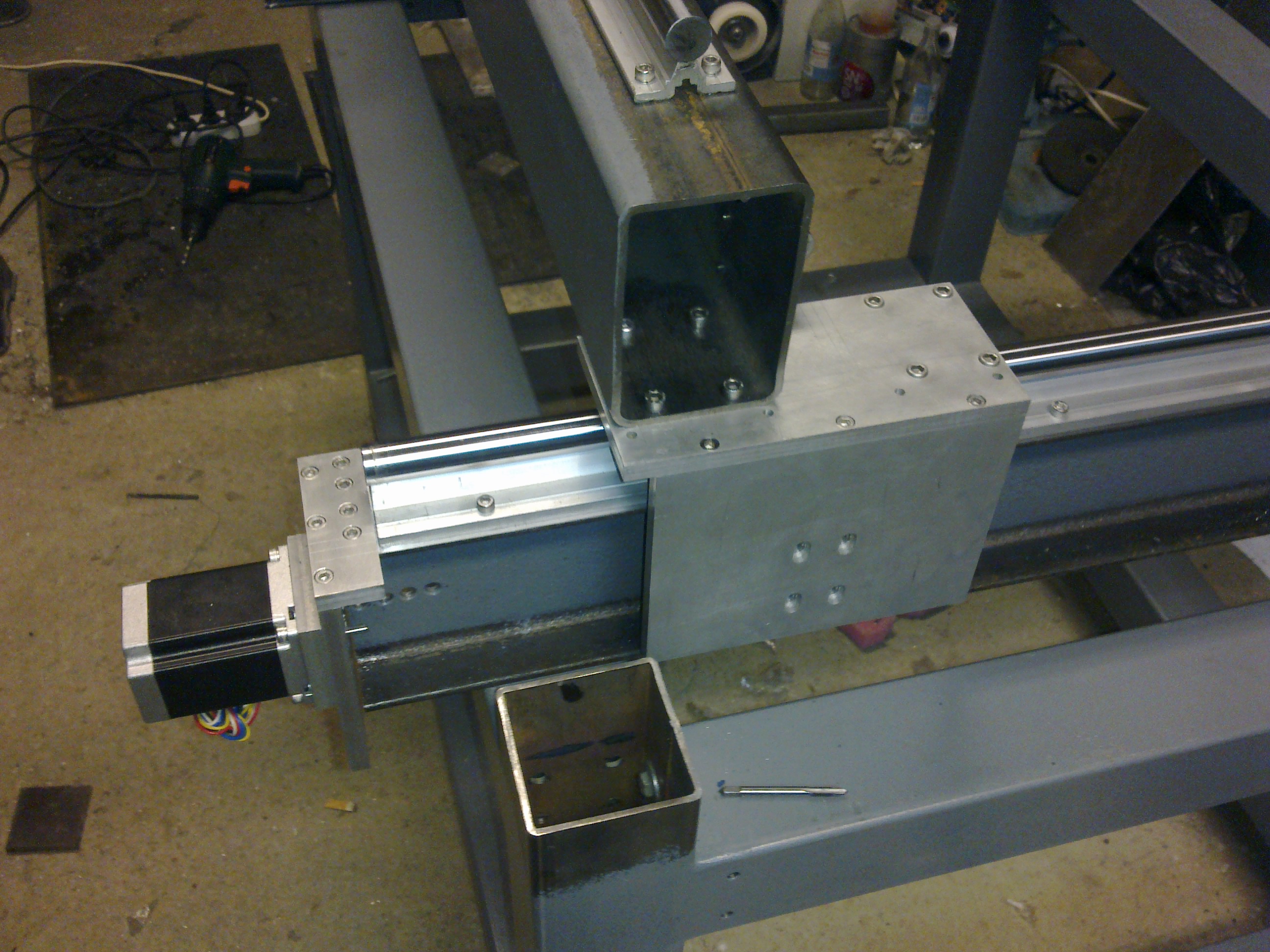

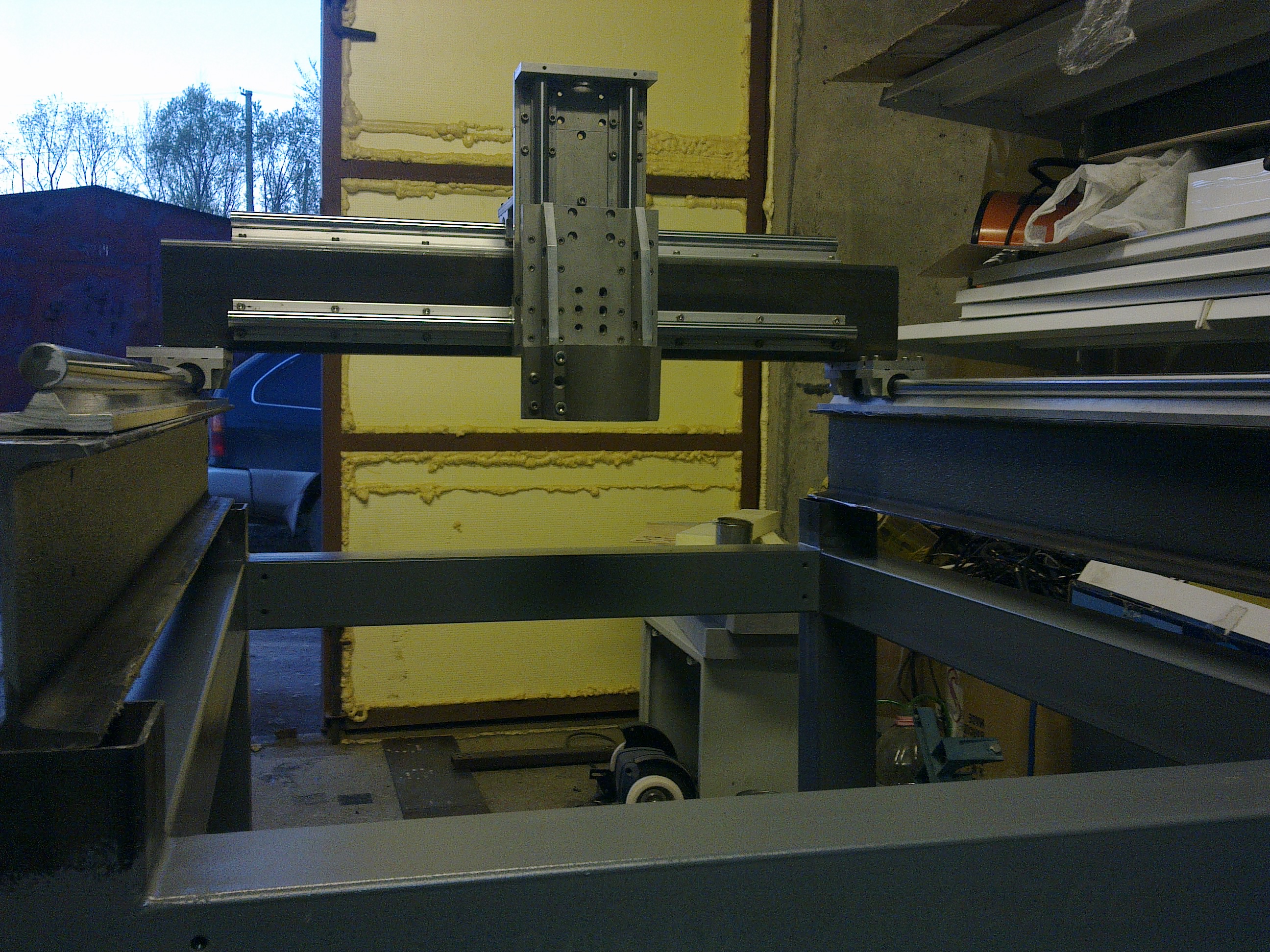

Небольшой фотоотчет, уже обретает черты станка :hehehe:

Сообщение kod007 »
Монументально…
На Х ещё одна труба просится … (имхо конечно)
sergey27rus
Сообщения: 1129
Репутация: 730
Re: Мой хобби станочек
Сообщение sergey27rus »
kod007 писал(а):На Х ещё одна труба просится … (имхо конечно)
Объясни пожалуйста я малость не пойму, куда :thinking:
kod007
Сообщения: 77
Зарегистрирован: 06 апр 2013, 16:27
Репутация: 22
Сообщение kod007 »
Прямо сверху квадратной трубы которая уже стоит.
Чем дальше рельсы друг от друга – тем «лутшее» (я так думаю), + точка крепления на каретке Z станет выше – больше жесткости.
Я ж говорю , это глубокое ИМХО , всё и так шикарно :good: .

Сергей, а почему решили делать на цилиндрических рельсах, а не на профильных?
sergey27rus
Сообщения: 1129
Репутация: 730
kod007 писал(а):Прямо сверху квадратной трубы которая уже стоит.
Там труба 120х80 мм. Думал сверху поставить, но пока оставил так.
nERV писал(а):Сергей, а почему решили делать на цилиндрических рельсах, а не на профильных?
Из того что было в наличии, после этого, буду делать на профильных рельсах "ABBA"

sergey27rus писал(а):на выходе по питанию повешен ферритовый фильтр
феррит надо вешать перед самим шаговиком, кольцо со встречной намоткой фаз.
а так же ставить дампер по питанию.
sergey27rus писал(а):после этого, буду делать на профильных рельсах
в следующий раз желательно шов на профильной трубе не ставить под рельсу.
sergey27rus

muxa писал(а):феррит надо вешать перед самим шаговиком
Зачем? :wik: Хватит просто на управляющий провод LPT, дампер не нужен скорость не та, и блок питание линейный (тороид).

Сообщение ok-evgenij »
Сергей, а можно вопрос?
Направляющие расположены таким образом только чтобы разнести их подальше друг от друга?
Насколько я понимаю, в таком варианте основные нагрузки, как вертикальная, так и горизонтальные, лягут на нижнюю направляющую. То есть нижний рельс, в теории, будет изнашиваться значительно быстрее верхнего. А с учетом низкой грузоподъемности и ресурса цилиндрических рельсов, это довольно критично.

Сообщение konyshevk »
sergey27rus писал(а):Небольшой фотоотчет, уже обретает черты станка :hehehe:
А вот эти муфты на шаговиках (с красными резинками)
считаются безлюфтовые??? , не разболтаются со временем , ???
а то их много кто использует а отзывов я не слышал
на промышленных станках такие муфты на приводах не используют.
Даешь коллективный разум !
ok-evgenij
Сообщения: 157
Зарегистрирован: 02 апр 2014, 22:18
Репутация: 40
konyshevk писал(а):считаются безлюфтовые??? , не разболтаются со временем , ???
Безлюфтовыми не считаются. Если разболтаются, упругие элементы - "звездочки" - можно поменять, они стоят копейки.

ok-evgenij писал(а):Направляющие расположены таким образом только чтобы разнести их подальше друг от друга?
Для удобства крепления.
ok-evgenij писал(а):Насколько я понимаю, в таком варианте основные нагрузки, как вертикальная, так и горизонтальные, лягут на нижнюю направляющую.
Не совсем так, нагрузки практически одинаковые, вся масса оси з держит верхний рельс, когда шпиндель в самой низкой части (отпущен) то плечо увеличено и часть нагрузки принимает верхняя направляющая ИМХО.
konyshevk писал(а):А вот эти муфты на шаговиках (с красными резинками)
У меня второй год люминь грызет на хобийном станке стоят токие муфты, полет нормальный. Намного лучше пружинных.
konyshevk писал(а):ну если на два года хватает можно считать "пригодными к эксплуатации"
У меня лет 8 работают (с полиуретановой вставкой), и никаких признаков износа нет.

sergey27rus писал(а):Не совсем так, нагрузки практически одинаковые, вся масса оси з держит верхний рельс
Вот в этом я и сомневаюсь.
Представьте такую ситуацию: вам нужно перейти через ручей.
Вы кинули через него толстое бревно, а сверху на бревно положили тоненькую досочку. И заявляете: весь мой вес лежит на доске! :good:
Что, в общем, верно. Но, не будь бревна, досочка сильно прогнется, а то и сломается. :wik:
Этот узел станка представляет собой статически неопределимую систему,в которой реакции связей (нагрузки на каретку) не могут быть определены с помощью одних уравнений статики, а требуется учитывать жесткость системы. Поскольку жесткость этой конструкции
в направлении Z невысока, то и нагрузка на верхние каретки будет незначительной, а основной вес придется на нижний рельс.
Р.S. Прошу прощения за назойливость и идиотские примеры.
Станочек довольно интересный.
sergey27rus
Сообщения: 1129
Репутация: 730
ok-evgenij писал(а):Этот узел станка представляет собой статически неопределимую систему,в которой реакции связей (нагрузки на каретку) не могут быть определены
Так узел еще не доработан, там еще связь будет из двух уголков которые как раз соединяют вертикальную пластину оси Z и пластину на которой расположены каретки (верхние).
ok-evgenij писал(а):Р.S. Прошу прощения за назойливость и идиотские примеры.
Так форум для этого и существует, для критики и подсказок.
P.S. Силу указанную вами вы поставили в направлении Z только вниз, а учитывать что она еще движется X и Y вот тут конечно взаимные силы будут как раз и нагружать верхний рельс.
