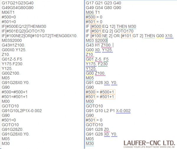

Обновленная версия редактора УП от LAUFER-CNC LTD. Версия 1.02.
Исправления и добавления:
- Корректная расстановка пробелов в коде использующем макро-команды и переменные.
- Удаление пустых строк в УП
- Корректное удаление пробелов в начале строки
- Корректная работа с EQ,GT,GE,LT,LE,NE,AND,OR
- Англоязычная версия
Пример 1.
Без пробелов:
G17G21G23G40
G49G54G80G90
M06T1
#500=0
#501=0
IF[#500EQ12]THENM30
IF[#501EQ2]GOTO170
IF[#100NE2]OR[#101GT2]THENG00X10.
M03S2000
G43H1Z100.
G00X0.Y125.
Z10.
G01Z-5.F5
Y175.F230
Y125.
G00Z100.
M05
G91G28X0.Y0.
G90
#500=#500+1
#501=#501+1
M00
GOTO10
G91G10L2P1X-0.002
G90
#501=0
GOTO10
G91G28Z0.
G91G28X0.Y0.
M05
M30
С пробелами (автоматическая функция):
G17 G21 G23 G40
G49 G54 G80 G90
M06 T1
#500 = 0
#501 = 0
IF [#500 EQ 12] THEN M30
IF [#501 EQ 2] GOTO170
IF [#100 NE 2] OR [#101 GT 2] THEN G00 X10.
M03 S2000
G43 H1 Z100.
G00 X0. Y125.
Z10.
G01 Z-5. F5
Y175. F230
Y125.
G00 Z100.
M05
G91 G28 X0. Y0.
G90
#500 = #500+1
#501 = #501+1
M00
GOTO10
G91 G10 L2 P1 X-0.002
G90
#501 = 0
GOTO10
G91 G28 Z0.
G91 G28 X0. Y0.
M05
M30
