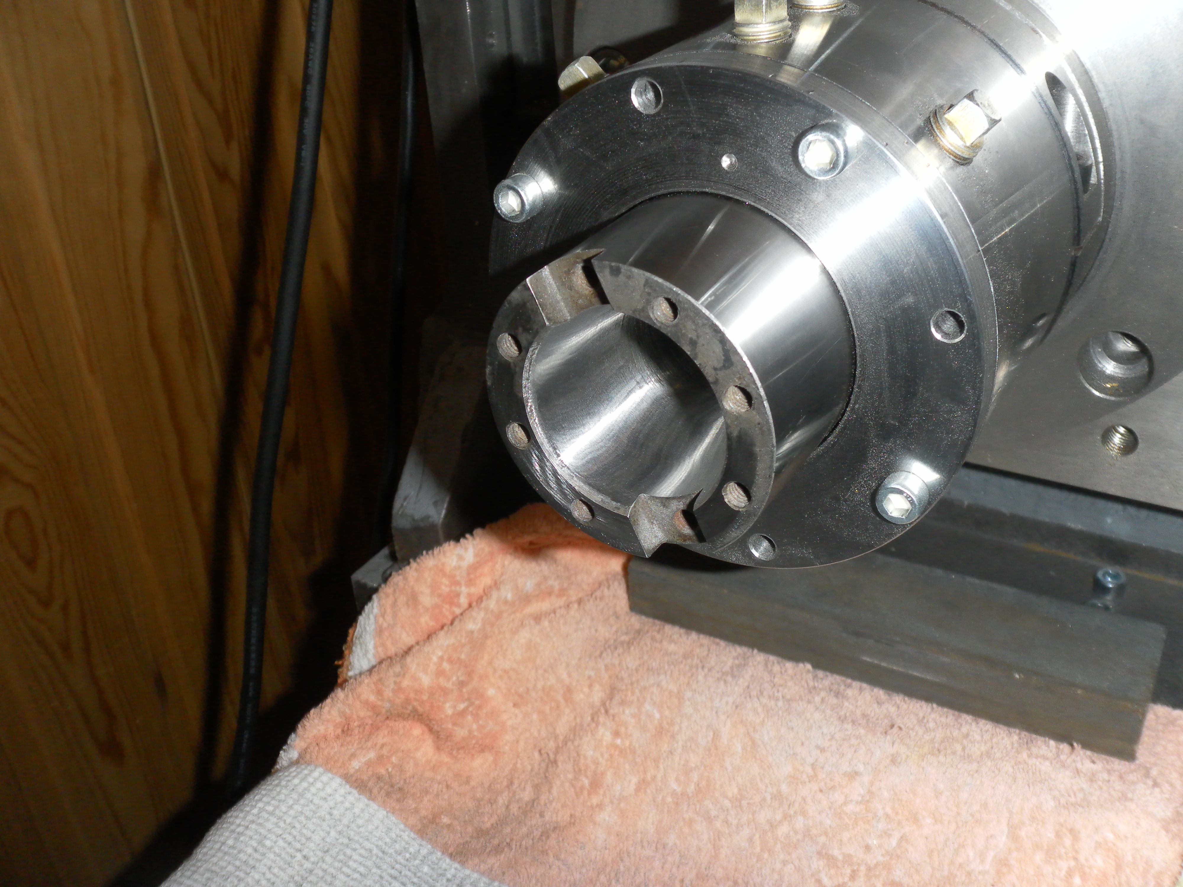

Re: ЧПУ фрезер по стали на балконе
Сообщение konyshevk »
С цилиндрической частью закончил принялся за конус

для первого вечера неплохо. Биение внутри было десятки полторы- вот откуда вибрация свыше 6000об
Первые результаты (3689 просмотров) <a class='original' href='./download/file.php?id=27964&mode=view' target=_blank>Загрузить оригинал (3.61 МБ)</a>

konyshevk
Сообщения: 517
Репутация: 698
Откуда: Челябинск
Результаты по шлифовке - все отлично
https://www.youtube.com/watch?v=XeqsnZdZHVY
так я камень правилhttps://www.youtube.com/watch?v=pvtHmWzcrMI
Вот он готовый шлифованный со всех сторон шпиндель - биение 0 (индикатор не шевелится!!!) (3514 просмотров) <a class='original' href='./download/file.php?id=28049&mode=view' target=_blank>Загрузить оригинал (625.87 КБ)</a>
