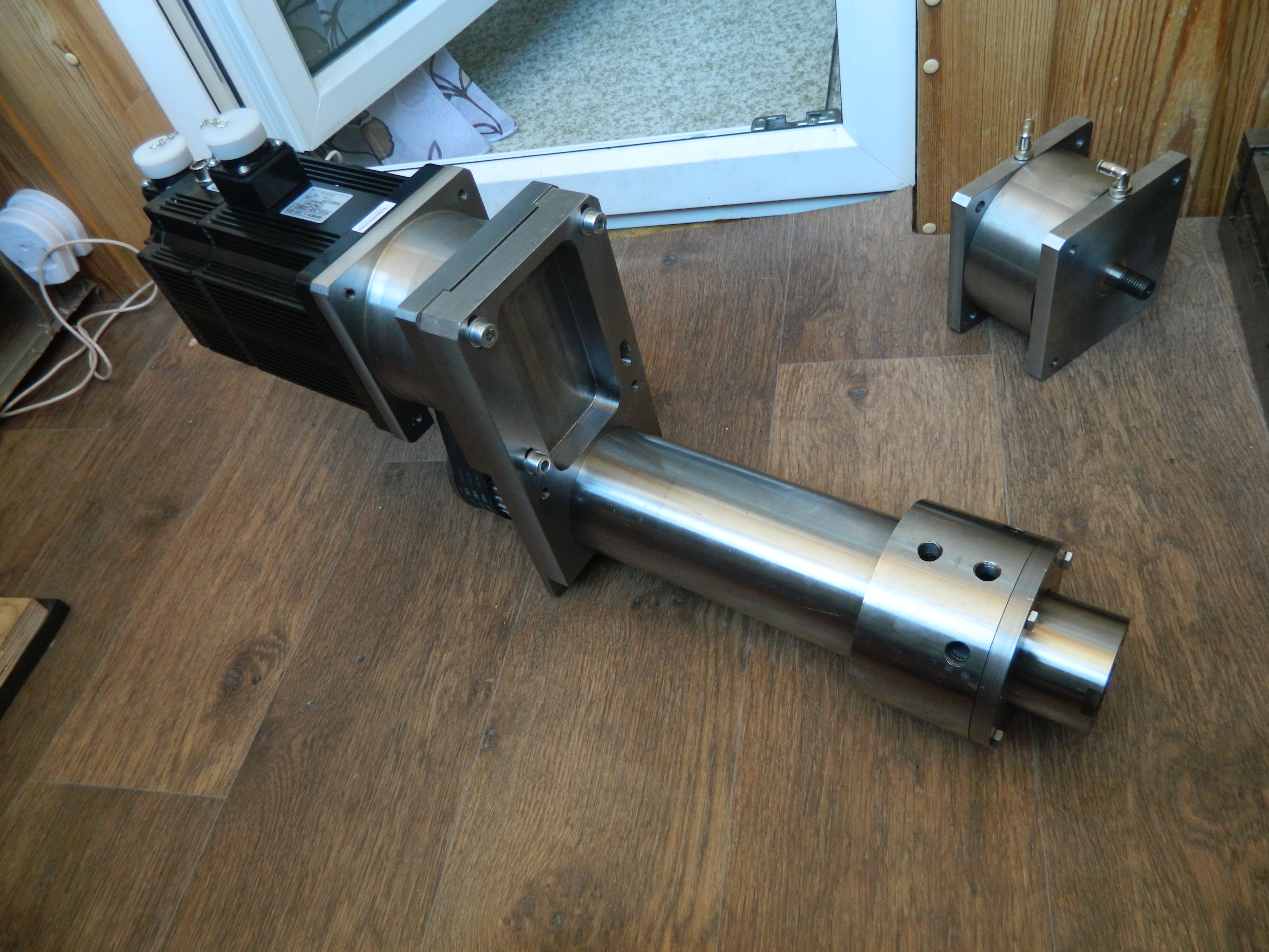

Установка главного привода.
Можно шлифовать посадочный конус.
Пришел долгожданный движок (4277 просмотров) <a class='original' href='./download/file.php?id=27694&mode=view' target=_blank>Загрузить оригинал (5.2 МБ)</a>
главный привод в сборе (4277 просмотров) <a class='original' href='./download/file.php?id=27695&mode=view' target=_blank>Загрузить оригинал (5.56 МБ)</a>
DSCN3610.JPG (4277 просмотров) <a class='original' href='./download/file.php?id=27696&mode=view' target=_blank>Загрузить оригинал (5.98 МБ)</a>
DSCN3609.JPG (4277 просмотров) <a class='original' href='./download/file.php?id=27697&mode=view' target=_blank>Загрузить оригинал (5.07 МБ)</a>
и установлен на станок (4277 просмотров) <a class='original' href='./download/file.php?id=27698&mode=view' target=_blank>Загрузить оригинал (5.72 МБ)</a>
DSCN3614.JPG (4277 просмотров) <a class='original' href='./download/file.php?id=27699&mode=view' target=_blank>Загрузить оригинал (6.1 МБ)</a>

а чем серву крутить будете частотником или серводрайвером
konyshevk
Сообщения: 517
Репутация: 698
Откуда: Челябинск
Re: ЧПУ фрезер по стали на балконе
Сообщение konyshevk »
Конечно сервопривод, иначе зачем сервак

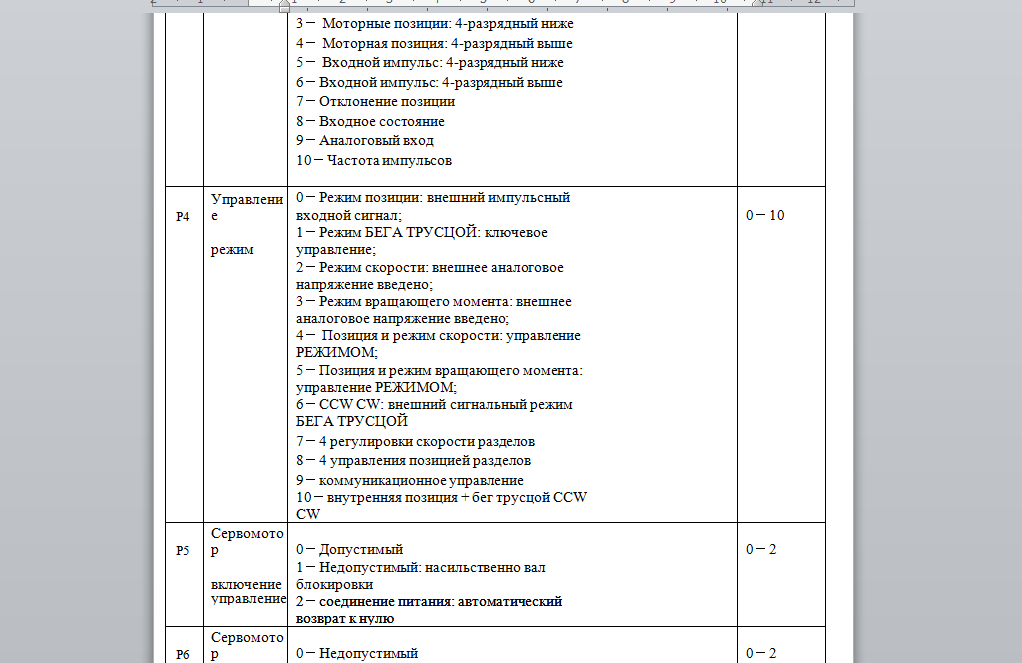

вот и у меня на счет этого головная боль , в приводе предусмотрен и аналоговый вход но он програмируется с кнопок на приводе или
по профи бас (можно с компа через маленькую програмульку через рс 485) но вот как это переключение сделать какой-нибуть командой
из Мача ума не преложу .
Пока буду в ручную переключать , а подключу аналоговый вход +10в на шпиндель а цифровой (степ дир) на ось С.
Может кто какую идею подбросит?

konyshevk писал(а):Может кто какую идею подбросит?
У Яскав, Дельты вроде как есть вход на серве которые переключает из режимы позиции в скорость. На твоих сервах такого нет?

Нет отдельного входа нет ,
в настройках приводе есть или аналоговый вход или цифра (там варианты цифрового ) .могу мануал выложить

входа-выхода
входа-выхода.png (4143 просмотра) <a class='original' href='./download/file.php?id=27714&mode=view' target=_blank>Загрузить оригинал (121.6 КБ)</a>
Даешь коллективный разум !
konyshevk, это для чего? Почитай мануал. Что за вход такой Control Mode. Возможно это и есть возможность переключать из одного режима в другой через этот вход.

Да, спасибо похоже это и есть с утра попробую
переключение Скорость-позиция.PNG (4124 просмотра) <a class='original' href='./download/file.php?id=27723&mode=view' target=_blank>Загрузить оригинал (90.81 КБ)</a>
осталось придумать как Мач прикрутить :)
konyshevk писал(а):Да, спасибо похоже это и есть с утра попробую
Это точно описание этого входа? Как по одному проводу будет передаваться 11 вариантов сигнала?

Это выбор вариантов управления а не назначение вывода , вот примерный перевод
и два варианта используют вывод MODE control
я так понял.
примерный перевод.PNG (4090 просмотров) <a class='original' href='./download/file.php?id=27733&mode=view' target=_blank>Загрузить оригинал (48.91 КБ)</a>
Вроде как должно быть так: в серве програмируется 2 режима каких нужно (например скорость/позиция). Если вход активный серва работает как позиция, не активно работает как скорость. Как то так.

Выше приведено описание параметра P4, а не входа Control Mode. В P4 надо установить значение 4 - переключение между режимами управления скоростью/позицией. При такой настройке в зависимости от высокого или низкого уровня на входе Control Mode как раз и будет включаться соответствующий режим.
