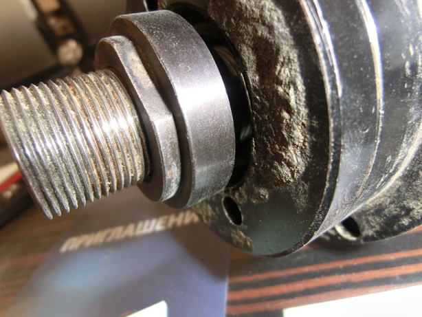

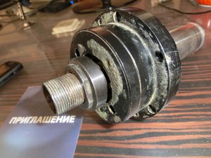

Подскажите, кто знает, как разобрать шпиндель GDZ-24. Не могу разобрать блок передних подшипников
гайка не выходит из-за передней резьбы (6575 просмотров) <a class='original' href='./download/file.php?id=27400&mode=view' target=_blank>Загрузить оригинал (212.17 КБ)</a>
на задней крышке блока нет болтов - как снять? (6575 просмотров) <a class='original' href='./download/file.php?id=27401&mode=view' target=_blank>Загрузить оригинал (196.86 КБ)</a>

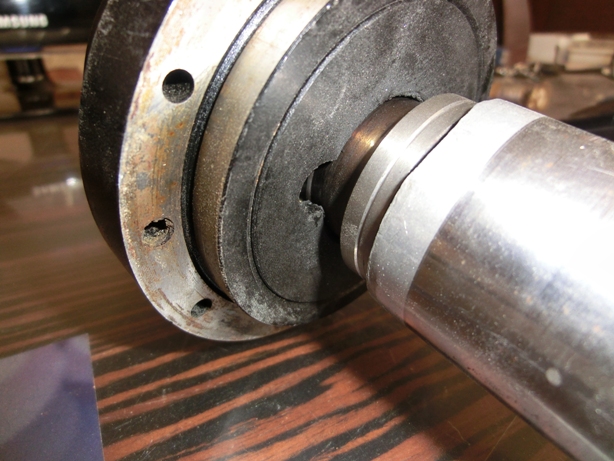

CIMG1270.JPG (6575 просмотров) <a class='original' href='./download/file.php?id=27402&mode=view' target=_blank>Загрузить оригинал (199.11 КБ)</a>
внутри резьба похожая, но внутрь не залезешь чтобы померить резьбу (6575 просмотров) <a class='original' href='./download/file.php?id=27403&mode=view' target=_blank>Загрузить оригинал (219.45 КБ)</a>
CIMG1272.JPG (6575 просмотров) <a class='original' href='./download/file.php?id=27404&mode=view' target=_blank>Загрузить оригинал (216.01 КБ)</a>
Re: замена подшипников шпинделя
Вот эту гайку первую нужно выкрутить, она натягивает подшипники и служит типо пыльника.

Все бы ничего, но гайка не идет по этой резьбе(гайка/цанга). У этой гайки есть своя резьба, по которой она подшипники держит.
Я смотрел "ремонт китайских шпинделей" - там на передней и задней крышках блока подшипников есть болты отвернул и крышка снялась,
Здесь же на задней крышке болтов нет. Я пробовал бородком аккуратно отвернуть, если на эта крышка резьбе, но не получилось. Жду совета, может кто разбирал такой шпиндель.
jene писал(а):Все бы ничего, но гайка не идет по этой резьбе(гайка/цанга).
ну а как она пойдет по такой засранной резбе? Резьбу почистить, смазать маслецом и в путь. Там еще прикол в том что между резьбами есть зазор и он мешает чтобы гайка нормально перешла с одной на другую резьбу. эта гайка сделана скорее всего из Ала и резьба малость закусилась.
jene писал(а):У этой гайки есть своя резьба, по которой она подшипники держит.
Да правильно, но шаг и диаметр резьбы один и тот же.
jene писал(а):там на передней и задней крышках блока подшипников есть болты отвернул и крышка снялась,
Пока эту гайку не снимешь, крышки не слезут и подшипники не поменяешь, хоть с бубном танцуй :)

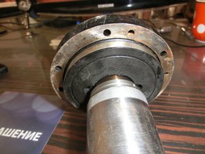

Спасибо, с резьбой я понял, а как заднюю крышку блока подшипников снять?
jene, фото покаж непонятно о чем речь

Сообщение jene »
В самом начале фото есть

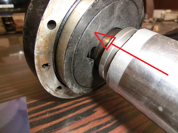

Сообщение jene »
Вот эта крышка
крышка.png (6470 просмотров) <a class='original' href='./download/file.php?id=27439&mode=view' target=_blank>Загрузить оригинал (627 КБ)</a>

jene, сначала нужно действительно открутить эту гайку. Она могла сидеть на фиксаторе резьбы, поэтому и так туго идёт. Чтобы её крутить, нужно за что-то зажать. Я зажимал за ротор через алюминиевую втулку в токарный станок, и спокойно откручивал по-тихоньку гайку. Болт во втулке вкручивается в одно из балансировочных высверливаний в роторе и служит от прокручивания.

Что задней крышкой?
jene писал(а):Что задней крышкой?
фото в каком состоянии сейчас.

Разобрался я со шпинделем (шпиндель GDZ-24-1 3kW китаец).
Задняя часть блока передних подшипников не съемная - глухая.
нижние подшипники родные - 7005CTEA HRB
на верхнем обозначения нет - d17,D35, 10
