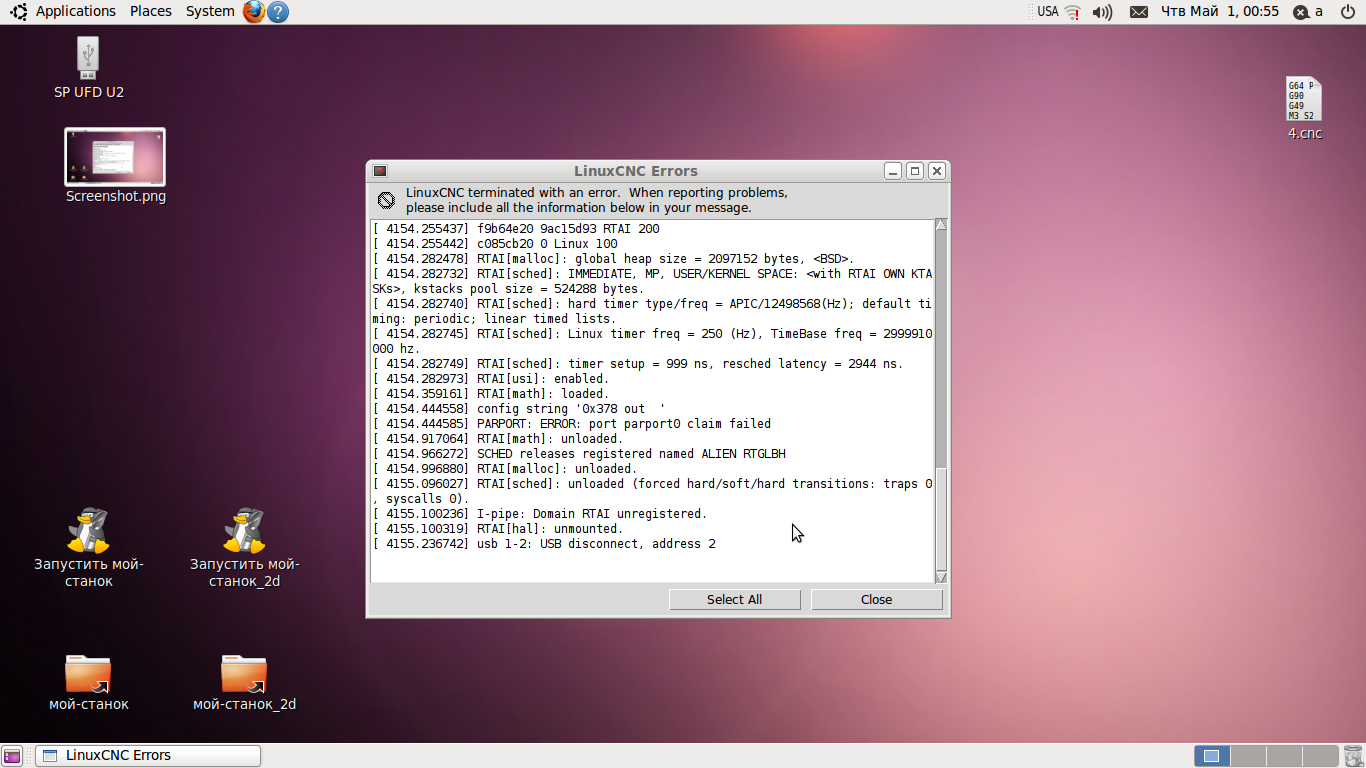

Сделал - в терминале запись:
Не удалось найти пакет linuxcnc
Почему это он не нашел пакета для
sudo sh -c 'echo "deb http://buildbot.linuxcnc.org/ lucid v2.5_branch-rt" >>/etc/apt/sources.list; echo "deb-src http://buildbot.linuxcnc.org/ lucid v2.5_branch-rt" >>/etc/apt/sources.list'
А?
Re: Установка LinuxCNC EMC2
После добавления строчек надо сделать "apt-get update".
На http://buildbot.linuxcnc.org/ всё расписано.
Ворон226 писал(а):sun@sun-company-desktop:~$ grep -q emc2 /etc/apt/sources.list || sudo sh -c 'echo "deb http://buildbot.linuxcnc.org/ lucid v2.5_branch-rt" >>/etc/apt/sources.list; echo "deb-src http://buildbot.linuxcnc.org/ lucid v2.5_branch-rt" >>/etc/apt/sources.list'
Откуда ты добыл такую команду? Уж не тот-ли знакомый админ тебе её подогнал? Если да, то он над тобой явно издевается... :)
Команда проверяет наличие слова "emc2" в файле /etc/apt/sources.list и если оно там встречается (а судя по результату "apt-get update" оно там есть), то не дабавляет строчки про 2.5.
Почему просто не сделать так, как предлагают отцы-основатели на http://buildbot.linuxcnc.org/?
Using these packages
To use these packages on your computer, put one of these stanzas in your /etc/apt/sources.list.d/linuxcnc-buildbot.list:

Nick писал(а):Процесс установки вариант 1 с использованием графического интерфейса
Загружаем установочный скрипт download/file.php?id=9035
А давай вместе поднимем глаза в топик этой темы?
Что же за файл советуют нам скачать?
#!/bin/sh
gksudo -m "Enter your password to install EMC2" true
gpg --keyserver pgpkeys.mit.edu --recv-key BC92B87F
gpg -a --export BC92B87F | sudo apt-key add -
sudo apt-get update
sudo apt-get install linuxcnc
Или опять у меня "по дороге" все перепуталось?

UAVpilot писал(а):Почему просто не сделать так, как предлагают отцы-основатели на http://buildbot.linuxcnc.org/?
Зашел в папку /etc/apt/sources.list.d/ , а в ней нет ничего, в том числе файла linuxcnc-buildbot.list
А вот в папке /etc/apt/ есть файл sources.list - вот его и открыл:
И в нем прописал
И Линукс решительно стал обновляться (пару минут)
В результате версия LCNC осталась 2.4.6 (а обновилась она или нет я не знаю... как и не знаю англицкого)

подскажите пажалуста емс2 работает виклучаю. вклучаю не работает скарее сиво не откриваеца приходица перезагрузить пампютор и апят перви рас работает автарой рас как фотке
Screenshot-1.png (5675 просмотров) <a class='original' href='./download/file.php?id=27654&mode=view' target=_blank>Загрузить оригинал (464.4 КБ)</a>
сделай копи паст сюда всего текста, важная информация находится ниже
arman
Сообщения: 68
Зарегистрирован: 14 авг 2013, 15:38
Сообщение arman »
в фотке вроди внизу
arman писал(а):в фотке вроди внизу
а ну да :hehehe: ну значит выше, кажется раздел называется "Debug information"
