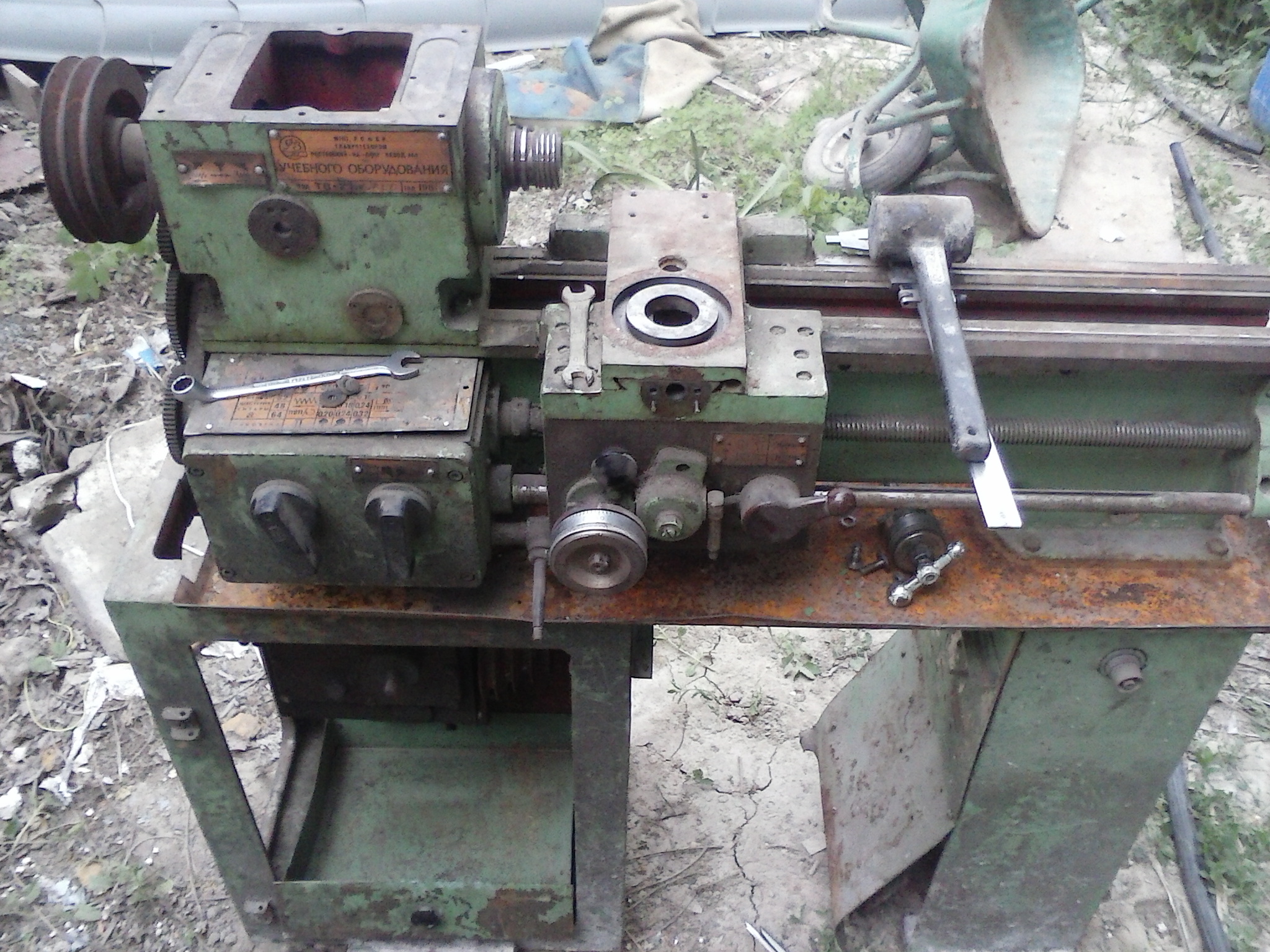

Достался мне токарный 1603
бирка 68 год (6019 просмотров) <a class='original' href='./download/file.php?id=27260&mode=view' target=_blank>Загрузить оригинал (986.59 КБ)</a>
бирка 68 год
Ереванский без задней бабки и вариатора. Зато с кучей цанг.
вот такой он некрасивый в начале (6019 просмотров) <a class='original' href='./download/file.php?id=27262&mode=view' target=_blank>Загрузить оригинал (1.08 МБ)</a>
Состояние не ахти вручную сразу работать невозможно - по причине люфтов на ручках подач.
Да и задач у меня для такого малыша нет. Решил его с чпу переделать.

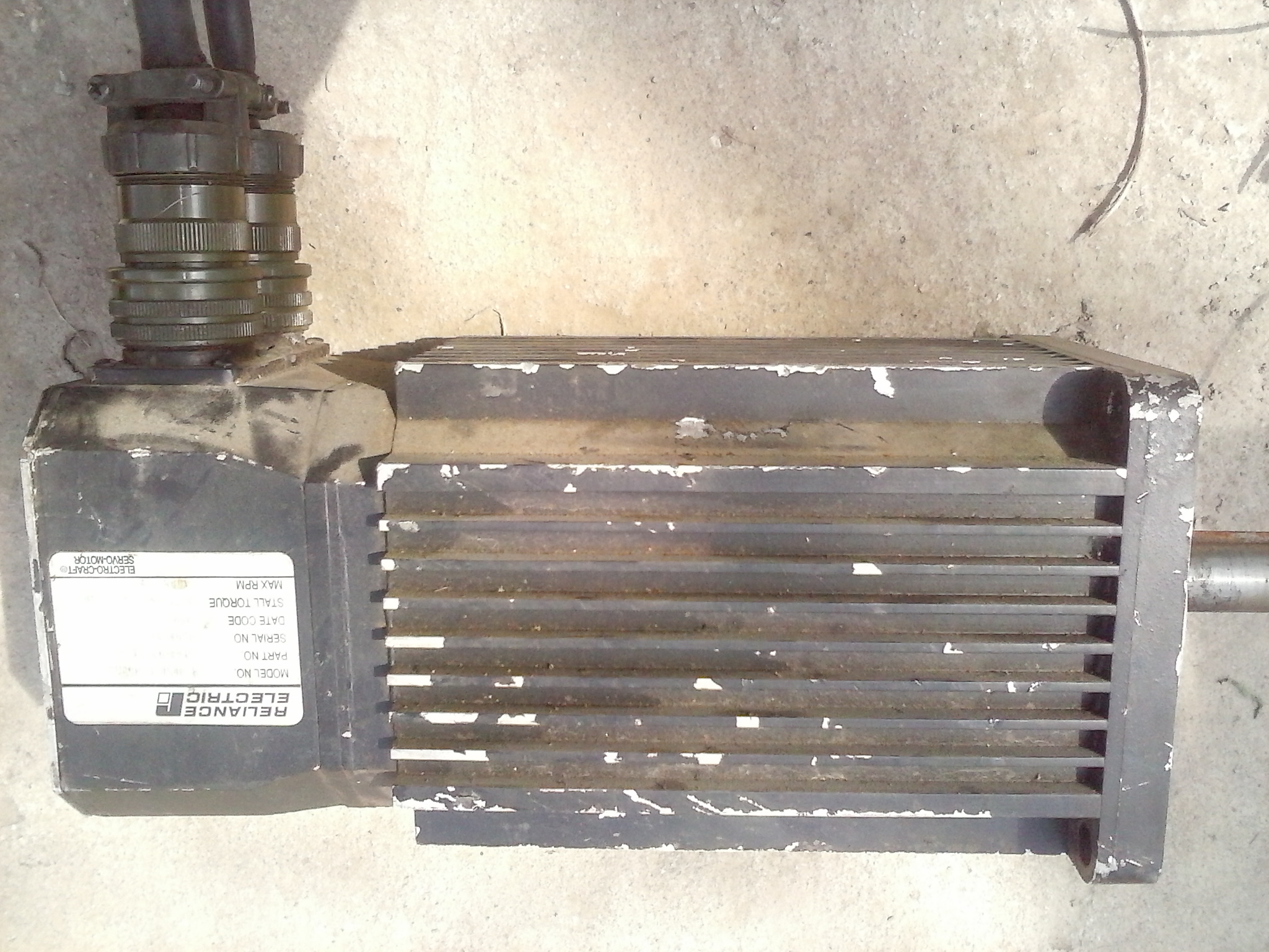

На шпиндель серву 2квт а на оси 86 шаговики - в таком виде привода решил ставить просто по причине того что это все валяется без дела. На шпинделе 2 скорости механически переключаются. 1 к 1 и 1 к 4
этот узел наверно оставлю - серва на шпиндель до 4000 оборотов так что весь диапазон перекрывается.
На шпиндель также енкодер которого пока нет и если придумаю как крепить то на оси Х и зет поставлю оптические линейки (но это пока под вопросом). Начал разбирать - на зет можно мощную ШВП поставить а вот на Х только
что-то совсем маленькое влезет потому что под гайку очень мало места остается.

сервомотор 2 квт 4000 об (6019 просмотров) <a class='original' href='./download/file.php?id=27264&mode=view' target=_blank>Загрузить оригинал (943.27 КБ)</a>

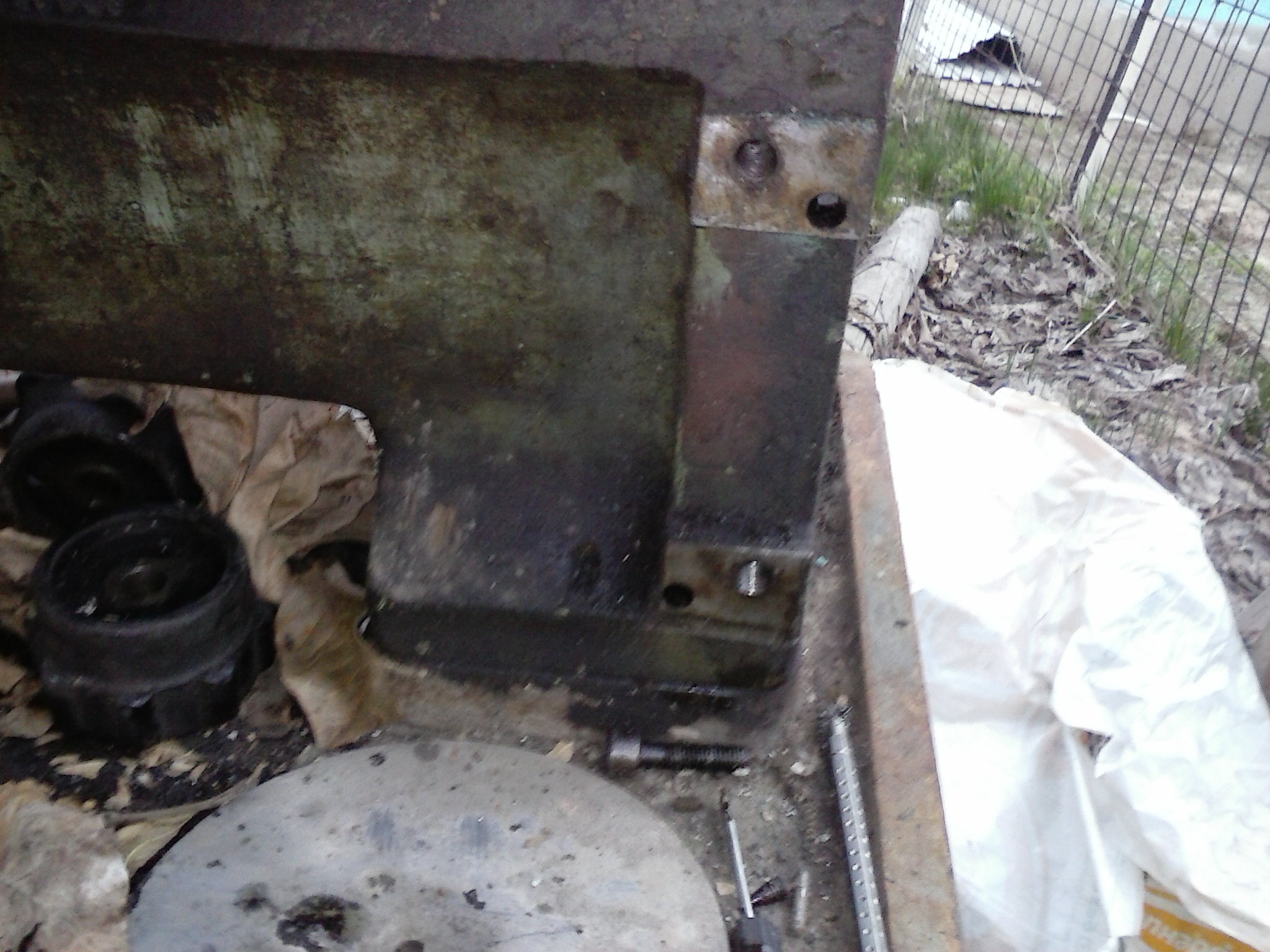

вот сюда мотор зет оси (6019 просмотров) <a class='original' href='./download/file.php?id=27266&mode=view' target=_blank>Загрузить оригинал (1.13 МБ)</a>
вот сюда крепление ШВП (6019 просмотров) <a class='original' href='./download/file.php?id=27267&mode=view' target=_blank>Загрузить оригинал (909.65 КБ)</a>
вот такой он голенький (6019 просмотров) <a class='original' href='./download/file.php?id=27268&mode=view' target=_blank>Загрузить оригинал (979.59 КБ)</a>

прошу прощения за нескромный вопрос. А зачем серва на главный привод? чтоб голову ломать как убрать люфты в коробке передач? А если пофиг на люфты, то зачем серва? Если и ставить серву, то ИМХО напрямую на шпиндель.
Re: ЧПУ на маленький токарный 1603
Я бы тоже себе потавил серву на шпиндель, но дорого выходит :)
aleha писал(а):Начал разбирать - на зет можно мощную ШВП поставить а вот на Х только
Обычно проблема всунуть ШВП в Х там мало места.
aleha писал(а):На шпиндель также енкодер которого пока нет
Если на шпиндель ставить серву, то мож напрямую и ее энкодер тогда сервы использовать? Если через коробку то зачем серва на приводе? Только ради момента на низких оборотах? Тогда мож асинхронник + векторный частотник?
aleha, посмотри тему Восстановление токарного 1А62 #1 я там ШВП ставил и Zedex клеил, мож интересного что найдешь :)

Серва и привод со степ диром просто есть в наличии. Есть большое желание получить шпиндель как управляемую ось.
На резцедержку ставить дремель и под тип прорезей в винтах пазы фрезеровать. Декоративные болтики латунные с надписями на шляпке. :hehehe:
Последний раз редактировалось aleha 20 апр 2014, 21:13, всего редактировалось 1 раз.
Управляемую ось с редуктором сложно получить из за люфтов
Но серва не греется на малых оборотах, на асинхрон надо ставить электровентилятор
aleha писал(а): Есть большое желание получить шпиндель как управляемую ось.
тогда на прямую, иначе люфты в коробке всю идею загубят.
На своем 1а62 тоже хотел иметь и обороты и позицию. В планах было когда нужно крутим родным асинхронником через коробку. Серва подключена на примую к шпинделю, и когда нужна позиция переключаем с асинхронного на серву. У сервы всегда используется энкодер для ЧПУ.

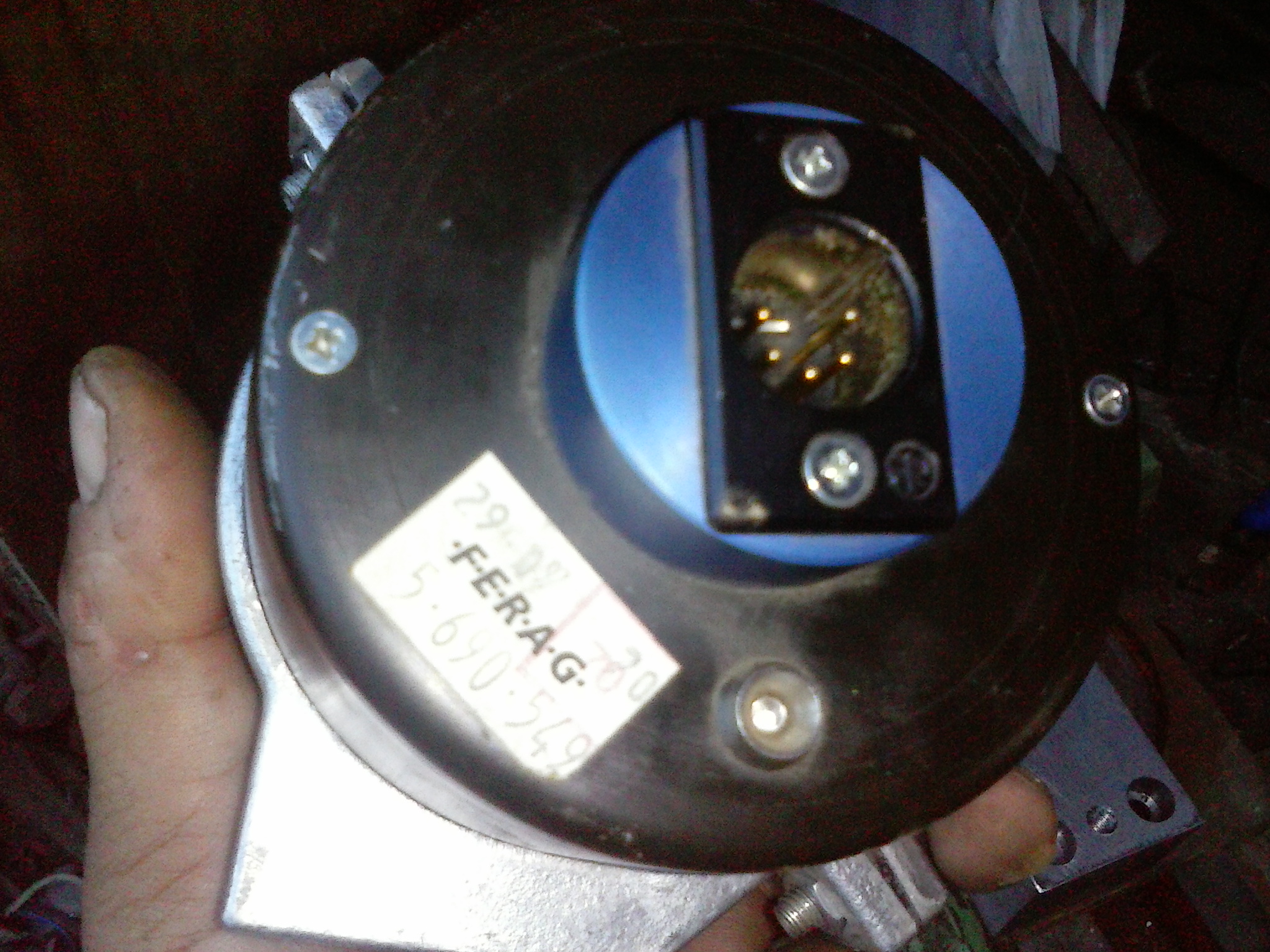

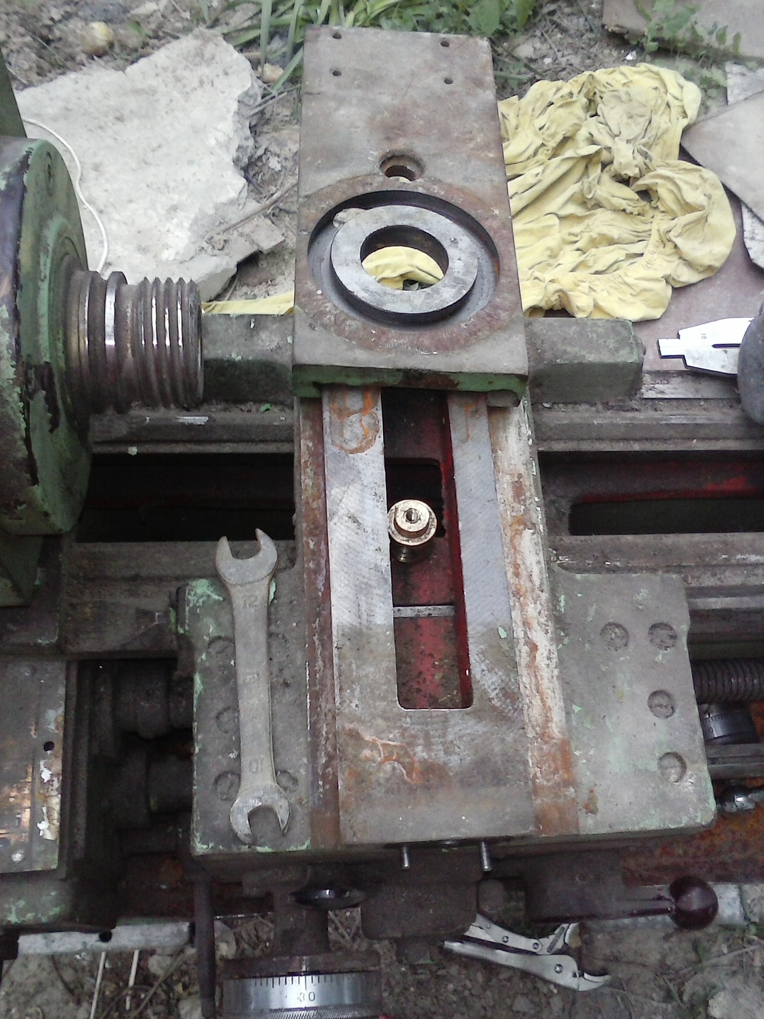

Сегодня забрал детали резцедержки.
Частотник бэушный 1.5квт мотор 1500об (друг намотал и пролил лаком )
Энкодер с креплением 100 имп\об с индексной меткой.

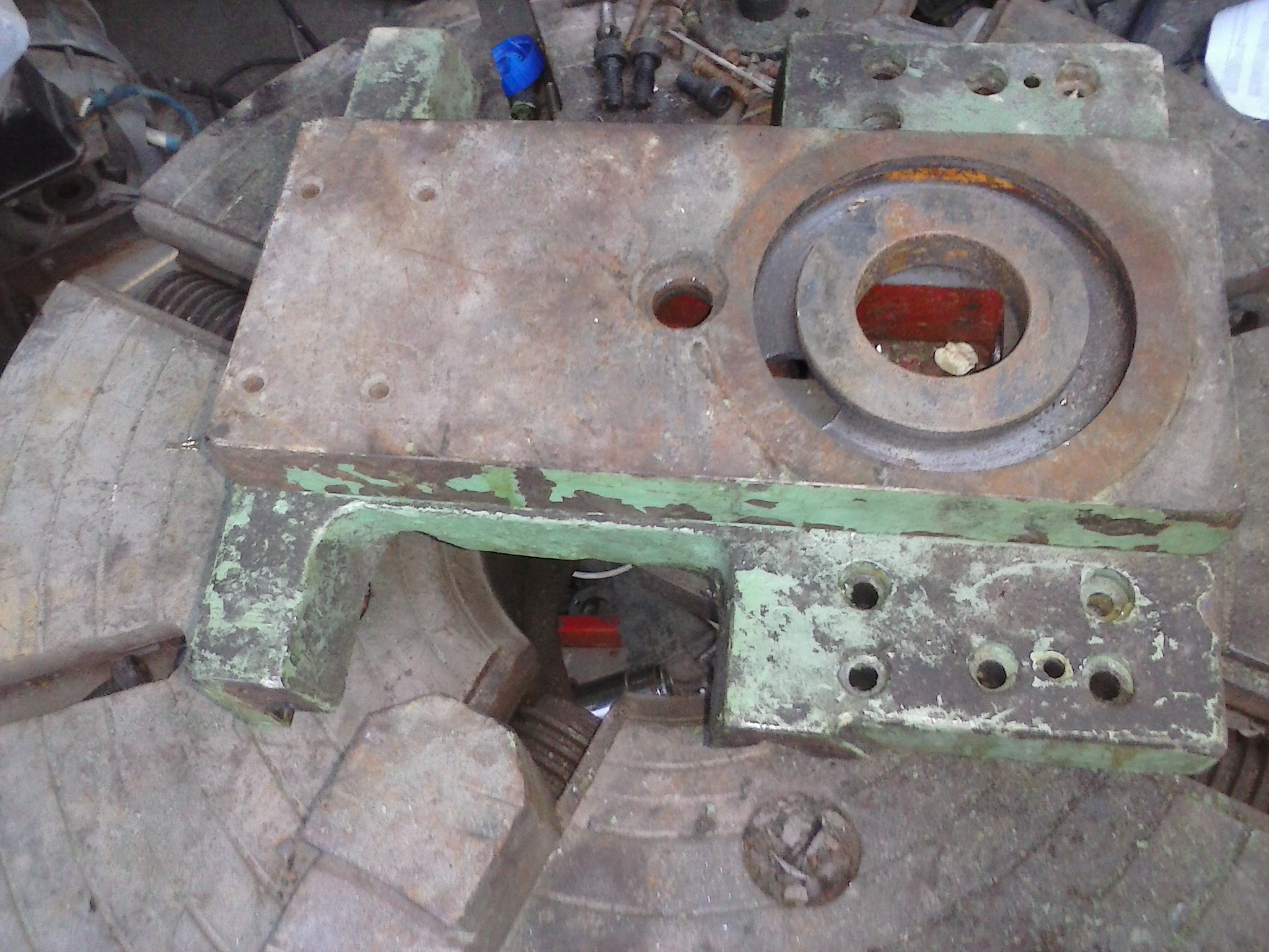

так супорт без ничего (5729 просмотров) <a class='original' href='./download/file.php?id=29092&mode=view' target=_blank>Загрузить оригинал (1.03 МБ)</a>
это переходная пластина (5729 просмотров) <a class='original' href='./download/file.php?id=29093&mode=view' target=_blank>Загрузить оригинал (1015.4 КБ)</a>
она выше и масивней супорта (5729 просмотров) <a class='original' href='./download/file.php?id=29094&mode=view' target=_blank>Загрузить оригинал (958.84 КБ)</a>

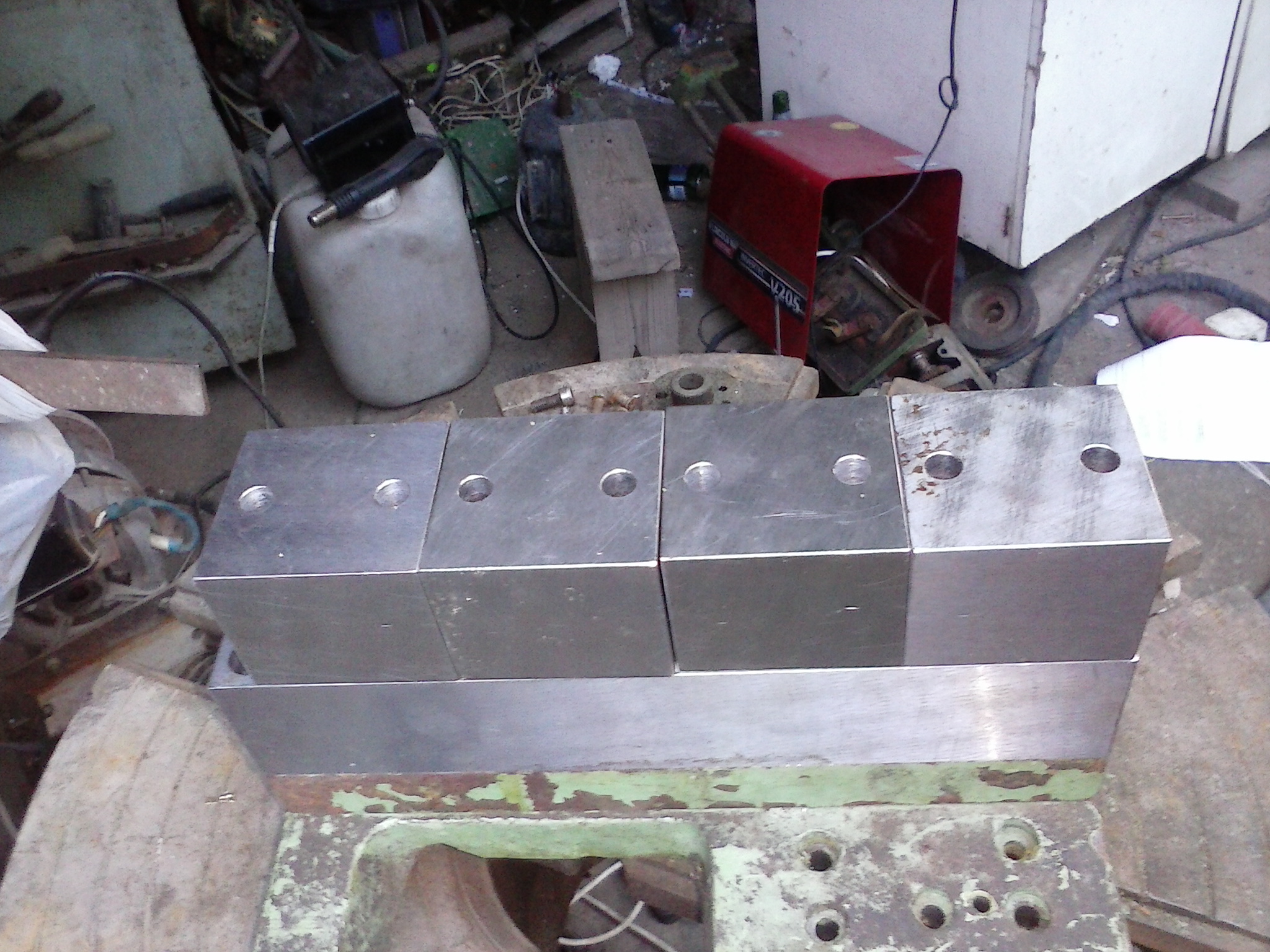

это сверху инструментальные блоки они уже на станке будут растачиватся (5729 просмотров) <a class='original' href='./download/file.php?id=29095&mode=view' target=_blank>Загрузить оригинал (1009.77 КБ)</a>
на 2 болта (5729 просмотров) <a class='original' href='./download/file.php?id=29096&mode=view' target=_blank>Загрузить оригинал (1014.96 КБ)</a>
на 2 болта
энкодер (5729 просмотров) <a class='original' href='./download/file.php?id=29097&mode=view' target=_blank>Загрузить оригинал (1001.02 КБ)</a>
энкодер
Изображение 440.jpg (5729 просмотров) <a class='original' href='./download/file.php?id=29098&mode=view' target=_blank>Загрузить оригинал (756.71 КБ)</a>
Изображение 445.jpg (5729 просмотров) <a class='original' href='./download/file.php?id=29099&mode=view' target=_blank>Загрузить оригинал (803.59 КБ)</a>
частотник (5729 просмотров) <a class='original' href='./download/file.php?id=29100&mode=view' target=_blank>Загрузить оригинал (909.65 КБ)</a>
частотник
мотор снаружи страшный но красивый внутри (5729 просмотров) <a class='original' href='./download/file.php?id=29101&mode=view' target=_blank>Загрузить оригинал (1.03 МБ)</a>

Сообщение aegis »
так решил школьника или 1603 делать?
нікому нічого не нав'язую.
aleha
Сообщения: 265
Репутация: 136
Сообщение aleha »
Школьника решил переделывать.
У него малой продольной все равно нет - поискал не нашел.
Износ нулевой.
