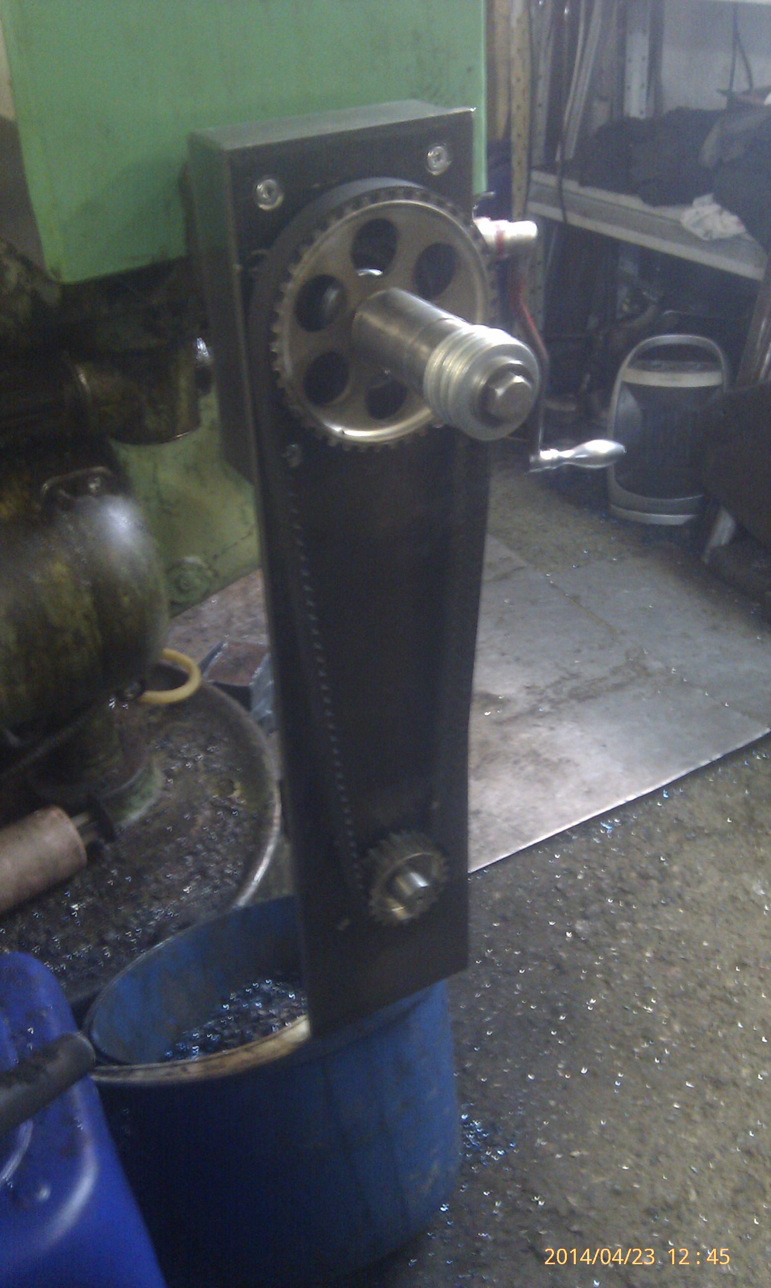

на фрезере сдохла механическая подача :(
Мне на данный момент нужно просто обеспечить движение влево/право
есть возможность прикрутить имеющийся в наличии серводвигатель на 400 Вт
хочу организовать понижение скорости 1/20 и получить примерно те же показатели которые выдавала механика+снижу нагрузку на главный двигатель
на серве вал 9мм
на подаче 22 мм
:thinking: что то Я не уверен что за 1 раз такую передачу смогу организовать
подскажите что Я упускаю из вида и как лучше замутить?
заранее всем спасибо

Упущен один момент. Тип привода (винт, ШВП, рейка) и перемещение стола на один оборот вала?

Сергей Саныч писал(а):Упущен один момент. Тип привода (винт, ШВП, рейка) и перемещение стола на один оборот вала?
винт трапеция, шаг 5мм.
в базе максимальное перемещение стола 770 ... по Моему мм/мин
так как 770/5 = 154 об/мин
серва 3000 об/мин /154 =19.48

3000 - это максимальные обороты сервы, а меньше она сколько угодно выдаст.
Пусть Афтаев поправит, но ПМСМ момент у 400-ваттной сервы при такой редукции явно избыточный. Хотя нет информации, что за фрезер.
Здесь не столько от скорости надо плясать, сколько от требуемого усилия перемещения.
И есть подозрение, что 770 - это ход станка по одной из осей в мм, а не скорость подачи в мм/мин.

у сервы момент 1,27Нм что не очень то и много, умножение на 20 должно быть норм
770 это скорость, там градация 770/530/360 и т.д.
Re: где в Питере взять зубчатые шкивы и нужны ли они?
При моменте 1,27 Нм, редукции 20 и шаге винта 5 мм усилие без учета потерь на трение будет около трех тонн. Это нормально для вашего станка?

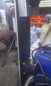

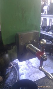

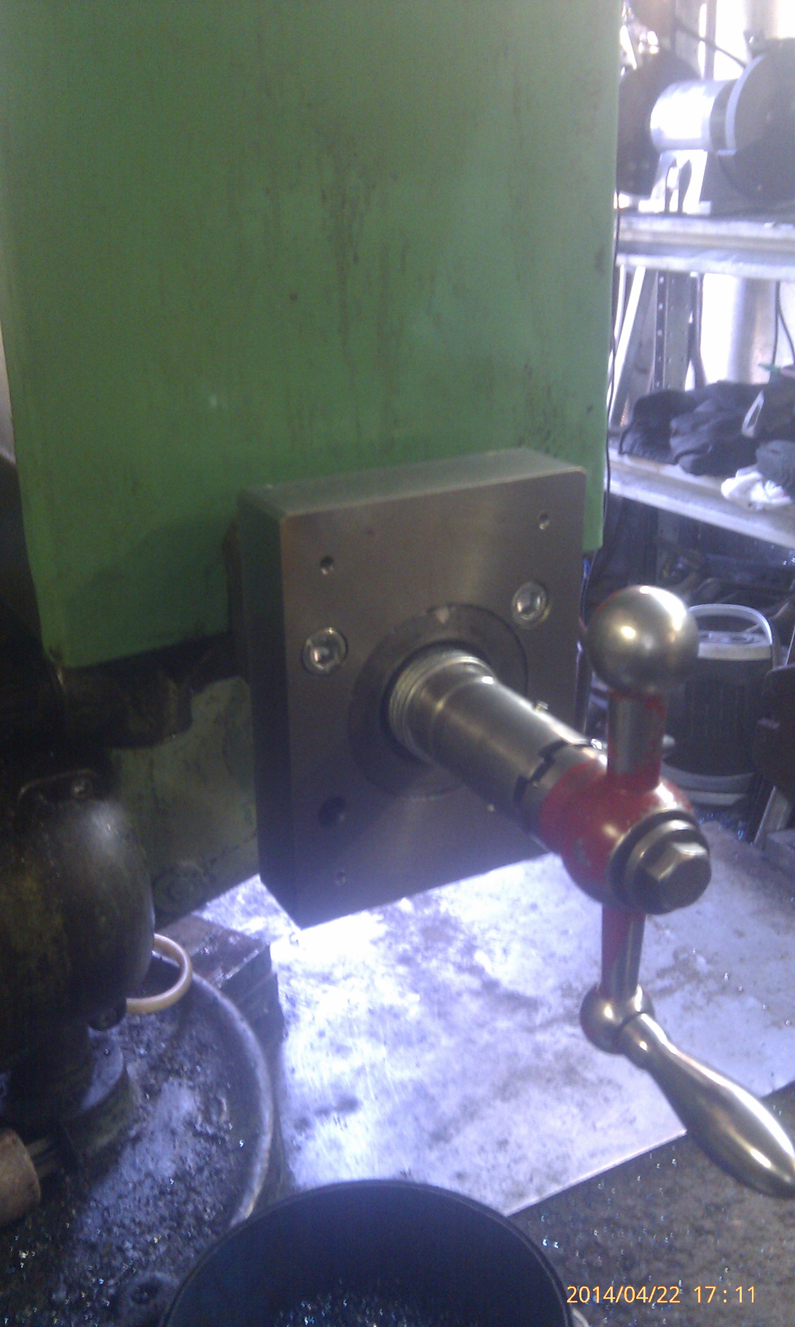

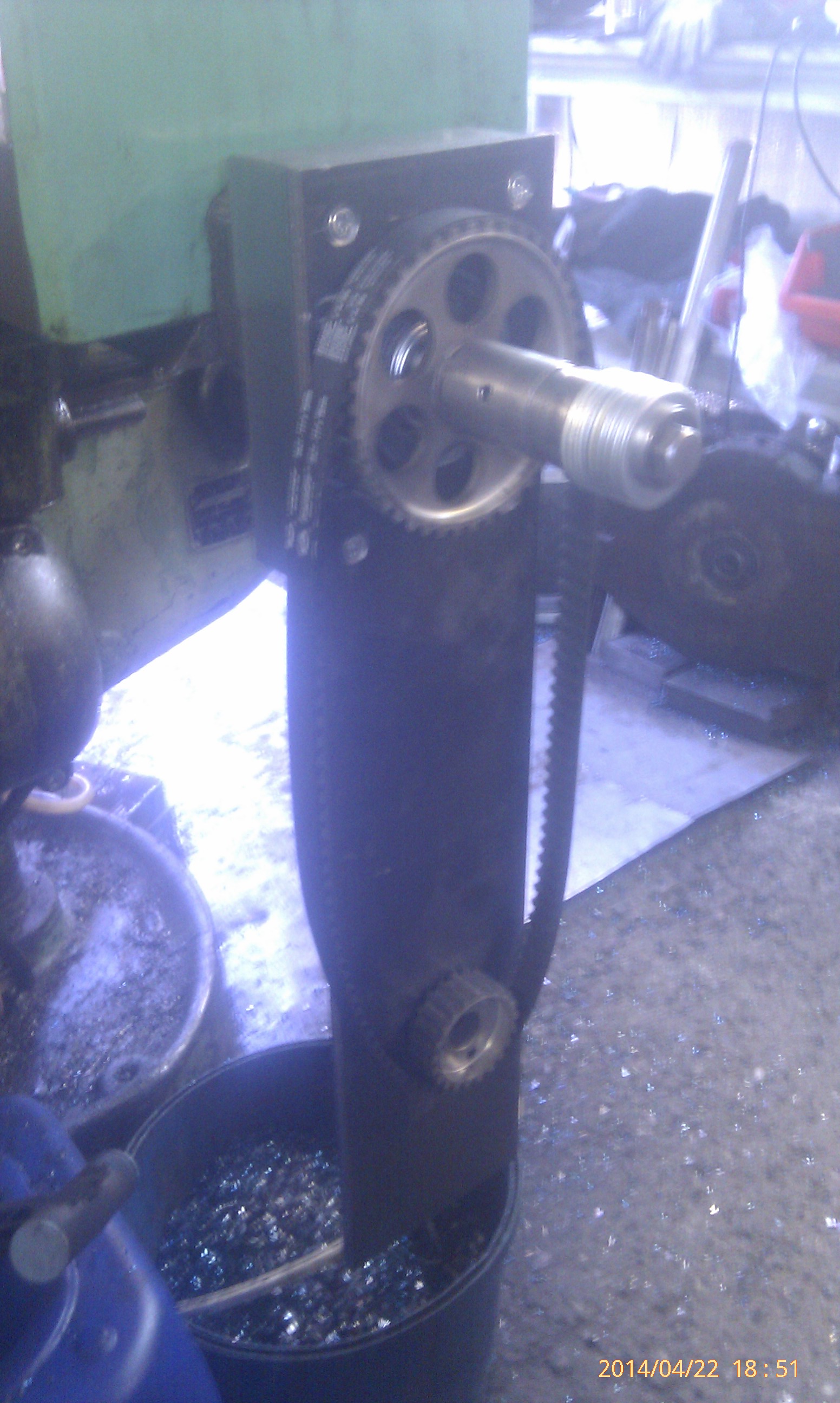

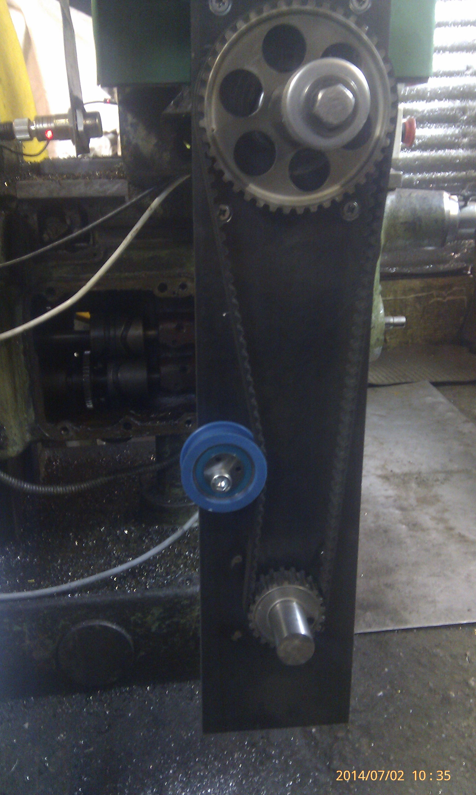

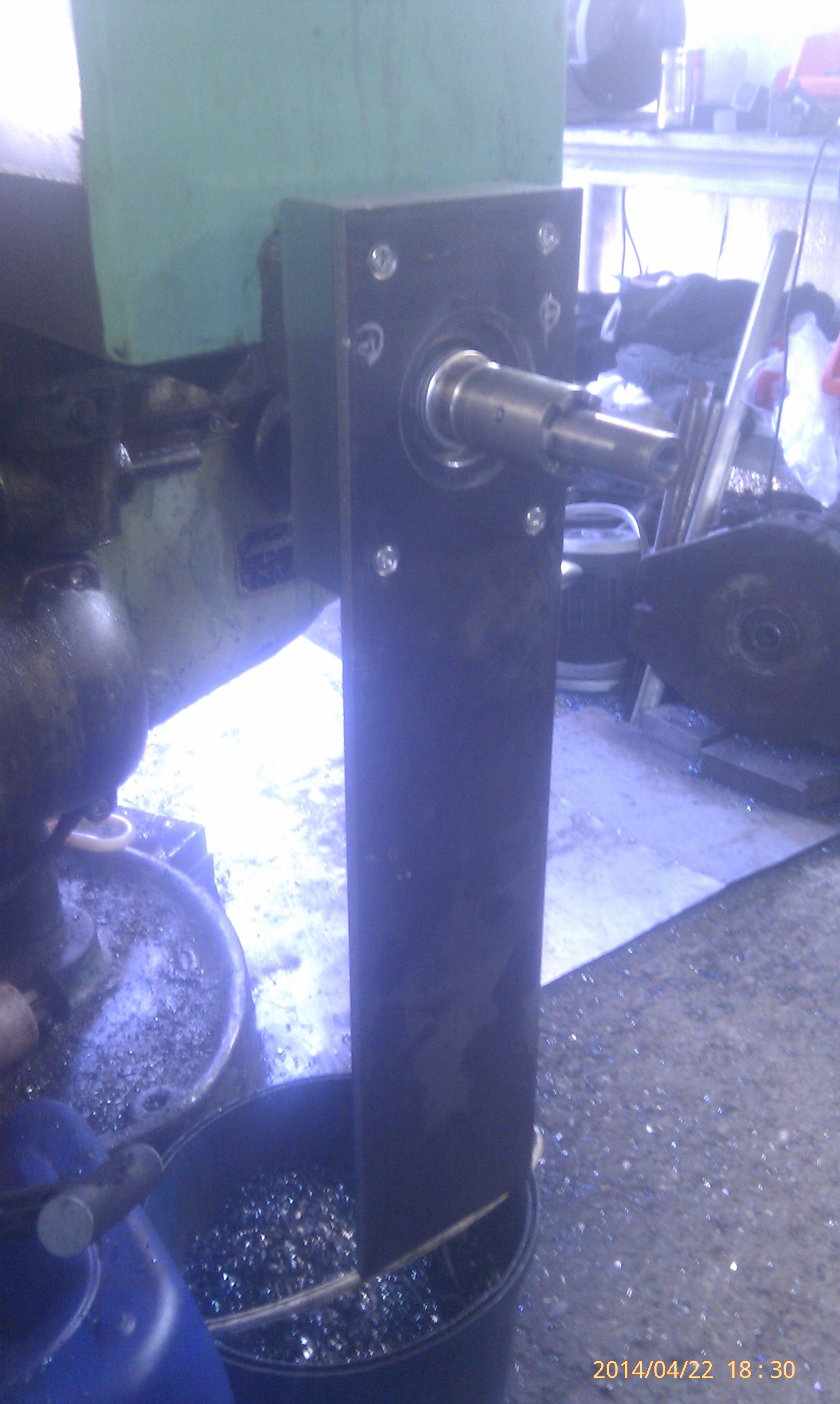

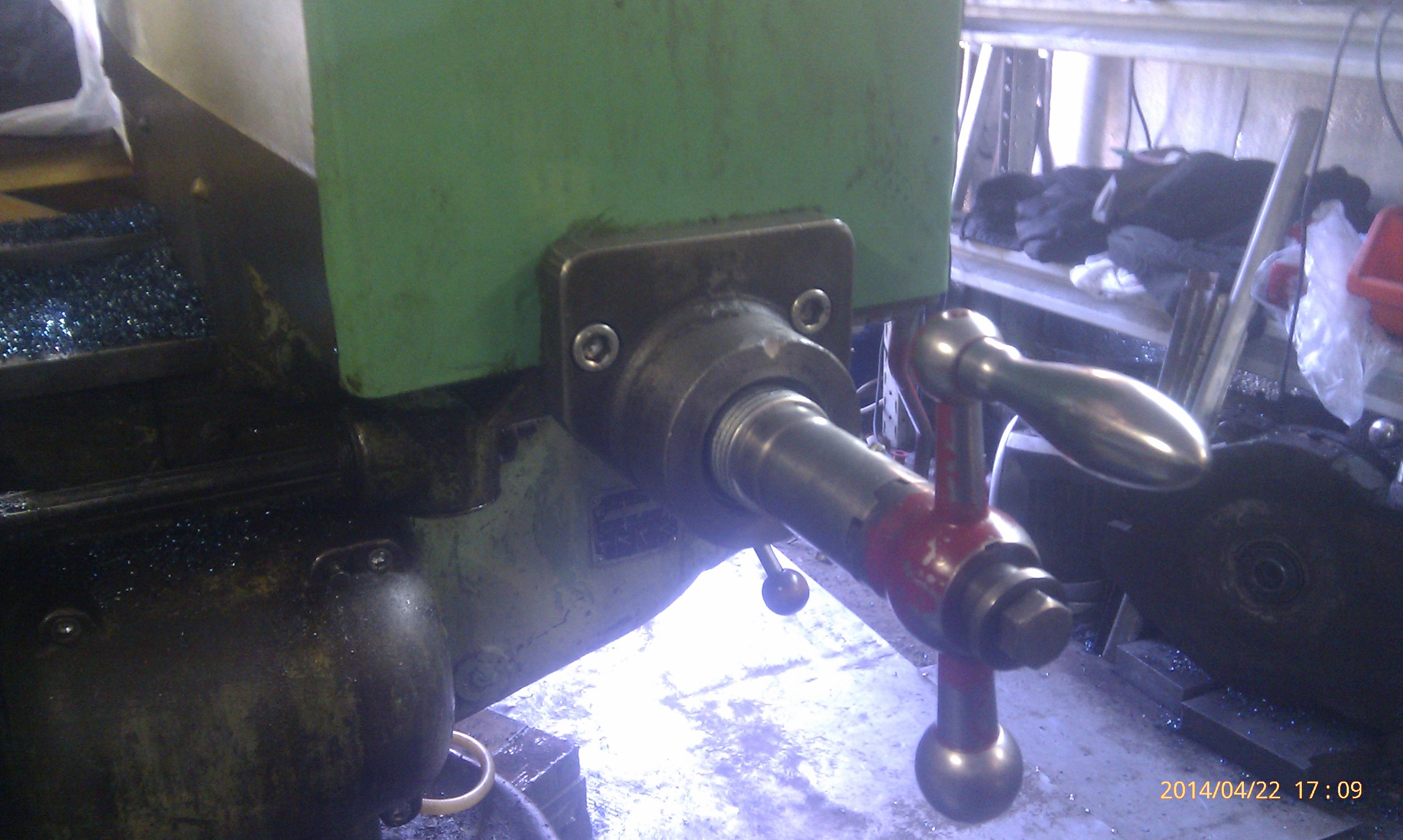

ну в общем найти не получилось ничего в наличии, и сходив в автозапчасти купил зубчатые шестерни ГРМ от ваз 2108 и ремень ... в принципе всё работает :rail: :good:
было (4935 просмотров) <a class='original' href='./download/file.php?id=27906&mode=view' target=_blank>Загрузить оригинал (924 КБ)</a>
было
добавил фланец (4935 просмотров) <a class='original' href='./download/file.php?id=27907&mode=view' target=_blank>Загрузить оригинал (880 КБ)</a>
добавил фланец
пластина для установки двигателя (4935 просмотров) <a class='original' href='./download/file.php?id=27908&mode=view' target=_blank>Загрузить оригинал (848 КБ)</a>
установил шестерню коленвала (4935 просмотров) <a class='original' href='./download/file.php?id=27909&mode=view' target=_blank>Загрузить оригинал (852 КБ)</a>
примерка ремня и второй шестерни (4935 просмотров) <a class='original' href='./download/file.php?id=27910&mode=view' target=_blank>Загрузить оригинал (852 КБ)</a>
FILE0405.jpg (4935 просмотров) <a class='original' href='./download/file.php?id=27911&mode=view' target=_blank>Загрузить оригинал (912 КБ)</a>
FILE0339.jpg (4935 просмотров) <a class='original' href='./download/file.php?id=27912&mode=view' target=_blank>Загрузить оригинал (880 КБ)</a>

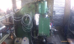

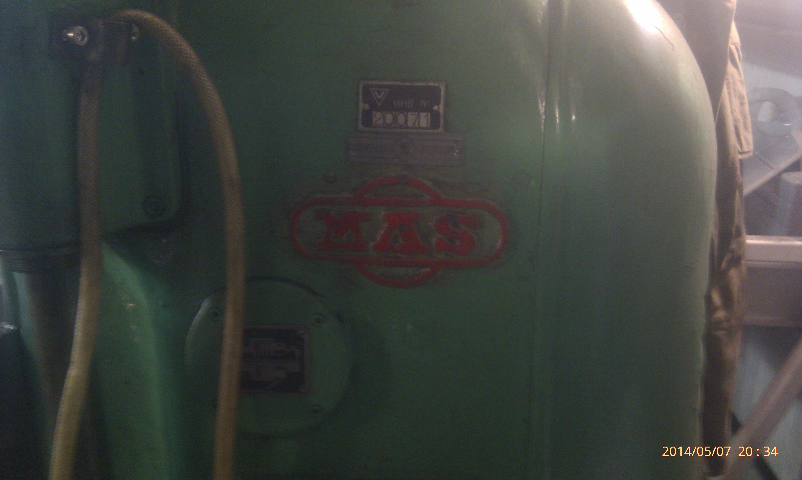

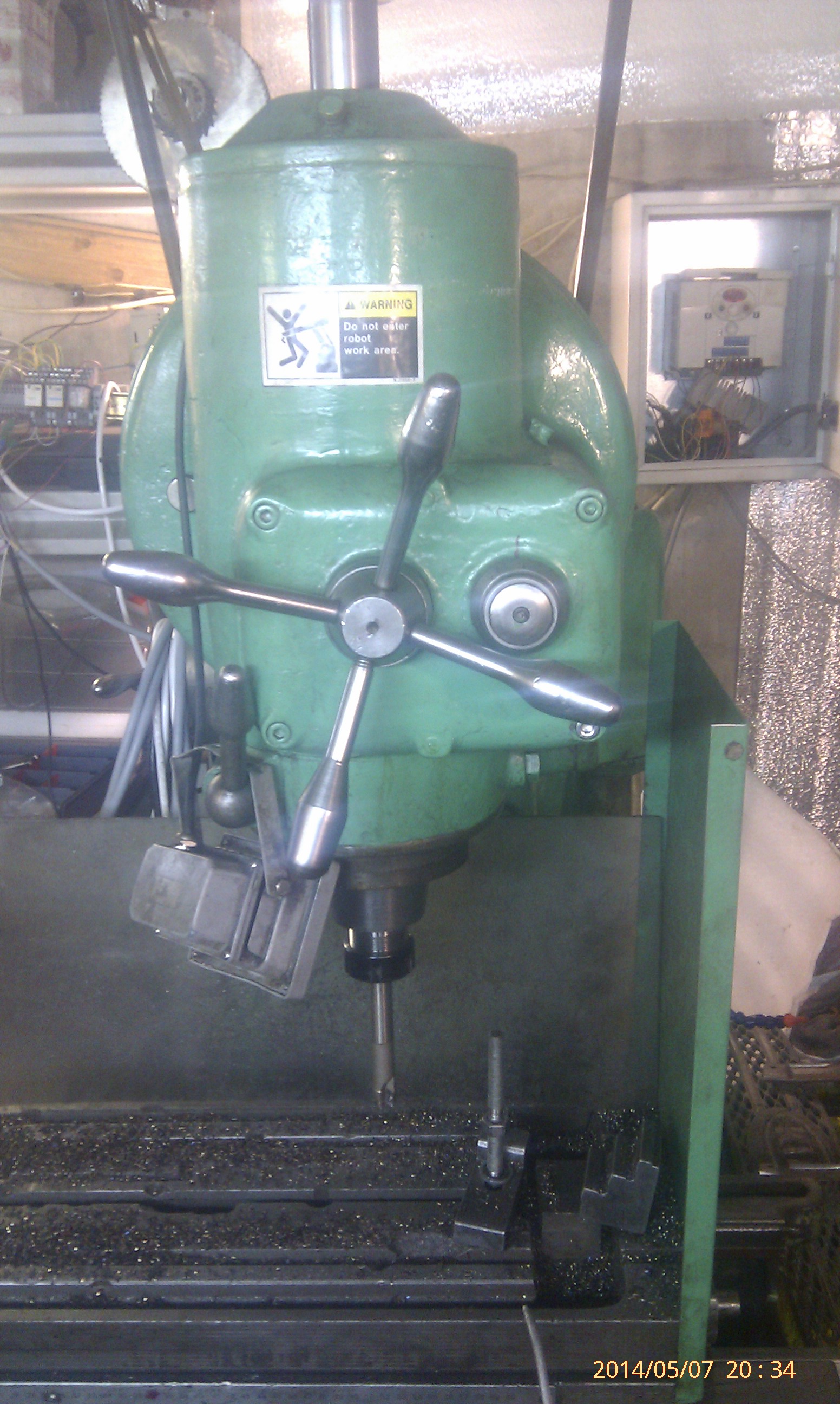

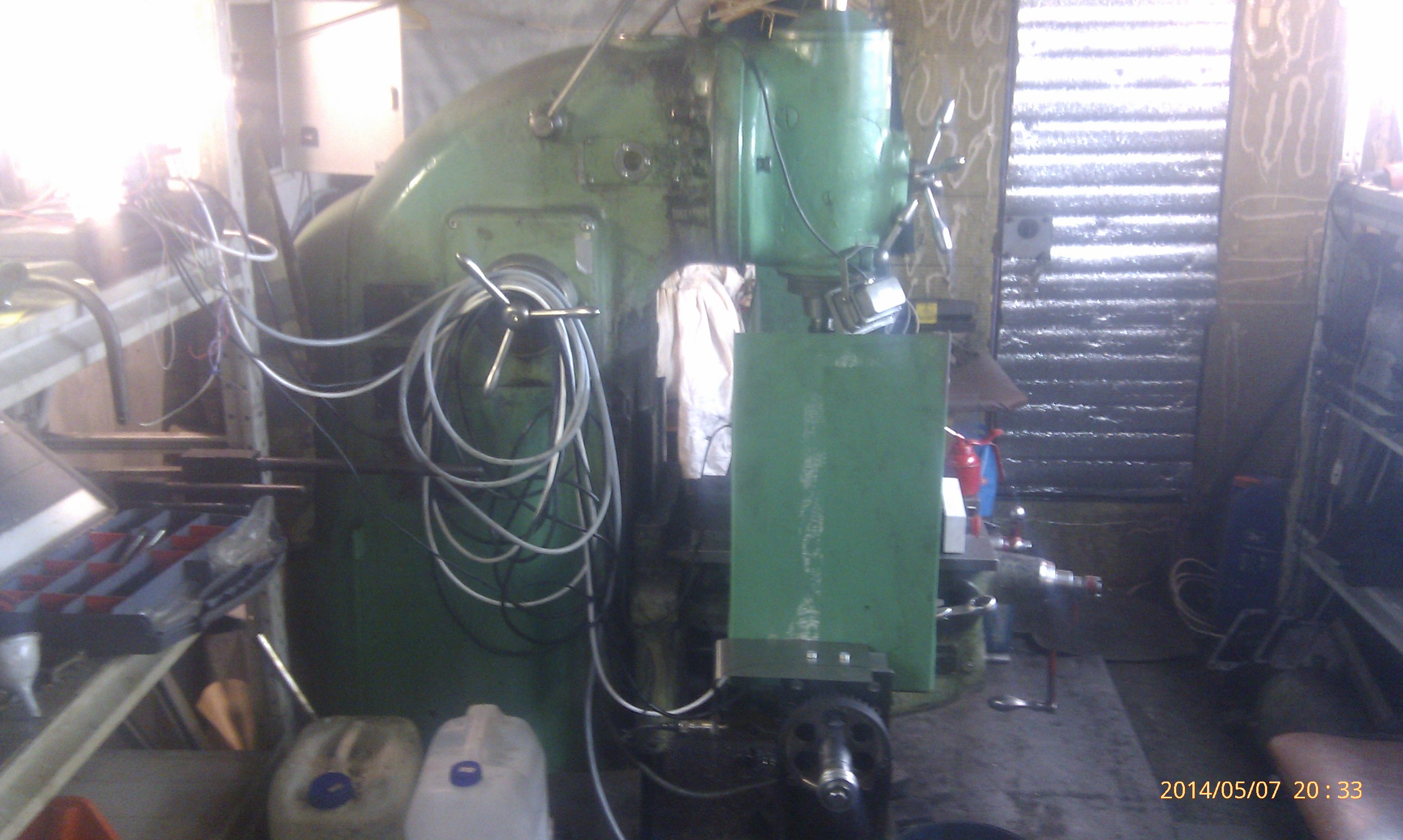

это старенький чешский станок MAS FV2A
двигатель 2,2 кВт(очень удобно для переделки на 220в так как частотники 220в как раз до 2,2 кВт)
конус морзе 4
максимальная скорость вращения шпинделя 750 об/мин(ну + частотником разгоняю до 60 герц)

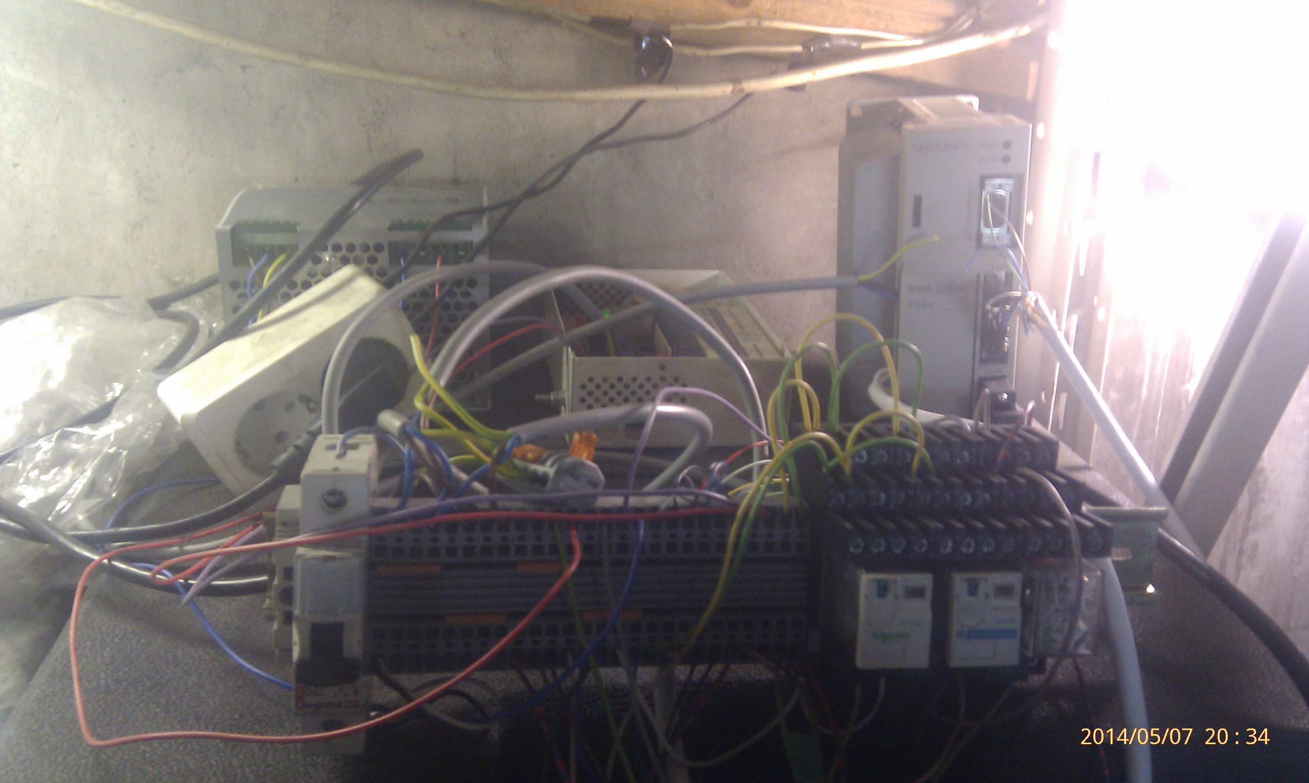

так как передача понижает не много гоняет явно на порядок быстрее чем необходимо, но снижение скорости не проблема пока сделана безступенчатая регулировка скорости при помощи резистора (серва имеет управление +-10В), но думаю покурить документацию на серву, там по Моему где то проскакивало что можно сделать как на частотнике 3 уставки скорости... хотя может быть и к MESA сразу прикручивать соберусь
ну и видео как фрезерую шпоночные пазы на валах http://youtu.be/YXtizY2ea7U.

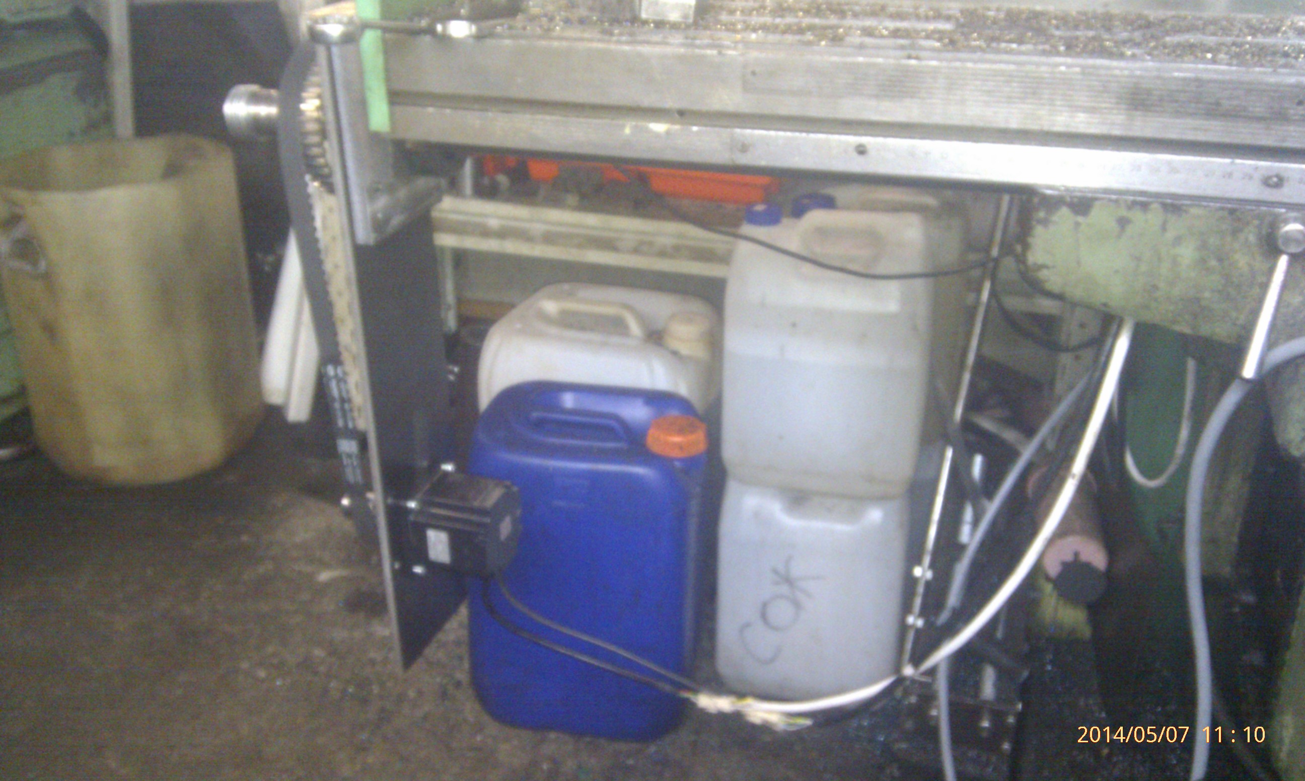

перевернул двигатель, что бы не ломались провода пока не куплен гибкий кабельканал (4888 просмотров) <a class='original' href='./download/file.php?id=27972&mode=view' target=_blank>Загрузить оригинал (905.38 КБ)</a>
вот сам станок (4888 просмотров) <a class='original' href='./download/file.php?id=27973&mode=view' target=_blank>Загрузить оригинал (881.04 КБ)</a>
вот сам станок
маркировка (4888 просмотров) <a class='original' href='./download/file.php?id=27974&mode=view' target=_blank>Загрузить оригинал (803.52 КБ)</a>
маркировка
вид спереди (4888 просмотров) <a class='original' href='./download/file.php?id=27975&mode=view' target=_blank>Загрузить оригинал (1003.19 КБ)</a>
вид спереди
супер система управления (4888 просмотров) <a class='original' href='./download/file.php?id=27976&mode=view' target=_blank>Загрузить оригинал (800.35 КБ)</a>

Шустро бегает, это больше похоже на ускоренную подачу :).
А у станка изначально родных подач не было что-ли?

Nick писал(а):Шустро бегает, это больше похоже на ускоренную подачу :).
подачи были ... но к сожалению время никого не щадит...
устройство передачи крутящего момента от двигателя на подачи износилось, Я его несколько раз чинил, но это временно и не на долго, да и работая на токарнике с ЧПУ понимаешь на сколько электропивод эффективнее в плане возможностей управления
подача сейчас примерно как раньше была предпоследняя

добавил натяжитель ремня
IMAG1167.jpg (4710 просмотров) <a class='original' href='./download/file.php?id=30339&mode=view' target=_blank>Загрузить оригинал (911.53 КБ)</a>
Натяжитель от авто?
DArk
Сообщения: 121
Зарегистрирован: 01 июл 2013, 21:40
Репутация: 5
Сообщение DArk »
Nick писал(а):Натяжитель от авто?
Да, как всё остальное
