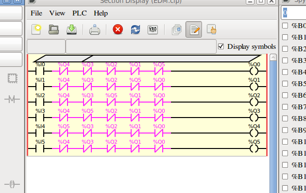

если я правильно понял - есть 6 кнопок ,
и их нужно взаимно блокировать (результат - возможность работы только одной)
можно прицепить небольшую схемку ладдера,
так все будет наглядно . да и еще можешь туда
чего прикрутить(думаю на станке что нибудь да понадобится):
Выделение_010.png (7755 просмотров) <a class='original' href='./download/file.php?id=27128&mode=view' target=_blank>Загрузить оригинал (47.9 КБ)</a>
если подходит - пропишем в хал...

ну напишу как вариант...
файл:
butt.clp
(2.42 КБ) 1354 скачивания
ложим в папку , где лежит ini файл(папка конфигурации)
в хал вместо:
net and2-0-in0 => and2.0.in0 <= hm2_5i25.0.7i77.0.0.input-19
net and2-1-in0 => and2.1.in0 <= hm2_5i25.0.7i77.0.0.input-20
net and2-2-in0 => and2.2.in0 <= hm2_5i25.0.7i77.0.0.input-21
net and2-3-in0 => and2.3.in0 <= hm2_5i25.0.7i77.0.0.input-22
net and2-4-in0 => and2.4.in0 <= hm2_5i25.0.7i77.0.0.input-23
net and2-5-in0 => and2.5.in0 <= hm2_5i25.0.7i77.0.0.input-24
net and2-0-out <= and2.0.out => halui.jog.0.minus
net and2-1-out <= and2.1.out => halui.jog.0.plus
net and2-2-out <= and2.2.out => halui.jog.1.minus
net and2-3-out <= and2.3.out => halui.jog.1.plus
net and2-4-out <= and2.4.out => halui.jog.2.minus
net and2-5-out <= and2.5.out => halui.jog.2.plus
пишем
loadrt classicladder_rt numPhysInputs=15 numPhysOutputs=15 numS32in=10 numS32out=10 numFloatIn=10 numFloatOut=10 numTimersIec=20
loadusr classicladder   butt.clp
addf classicladder.0.refresh servo-thread
net  clin0   classicladder.0.in-00   hm2_5i25.0.7i77.0.0.input-19
net  clin1   classicladder.0.in-01   hm2_5i25.0.7i77.0.0.input-20
net  clin2   classicladder.0.in-02   hm2_5i25.0.7i77.0.0.input-21
net  clin3   classicladder.0.in-03   hm2_5i25.0.7i77.0.0.input-22
net  clin4   classicladder.0.in-04   hm2_5i25.0.7i77.0.0.input-23
net  clin5   classicladder.0.in-05   hm2_5i25.0.7i77.0.0.input-24
net  clout0  classicladder.0.out-00  and2.0.in0
net  clout1  classicladder.0.out-01  and2.1.in0
net  clout2  classicladder.0.out-02  and2.2.in0
net  clout3  classicladder.0.out-03  and2.3.in0
net  clout4  classicladder.0.out-04  and2.4.in0
net  clout5  classicladder.0.out-05  and2.5.in0

да все классно ! все работает, только вот
нужно чтобы вообще нечего не двигалось если случайно активировали две оси или три !
просто у нас на три оси три тумблера каждый имеет три положения ( -X нейтральное +X ) поэтому можно напортачить ,
если бы были кнопки то в прицепе этого было бы достаточно, что то я сразу не учел это момент извиняюсь :thinking:

Nick писал(а):Оно вроде так и должно сработать... Или может надо еще все %Qх поменять на %Iх...
Сейчас оно работает так ! какой первый тумблер включил он всегда будет активный ! просто если его забыли выключить или мало ли что ! то оператор включает другую ось и надеется что поедет именно она ! а едет совсем другая (та которую забыл выключить) а при привязке инструмента это может оказаться чреватое, да и оператор в шоке :pssdoff: :hehehe:
SONIC300077
Сообщения: 131
Зарегистрирован: 07 апр 2013, 18:17
Re: Mesa 5i25+7i77 и фрезерный станок 6Р13ф3
Сообщение SONIC300077 »
(кроме самых правых)
Я как бы с этой штукой ток что познакомился, поэтому мы еще не нашли общего языка ! :cheesy:
поэтому тут возникают вопросы "все %Qх поменять на %Iх..." как это сделать ?
и как сделать чтобы она не запускалась вместе LinuxCNC &
boot.png (7732 просмотра) <a class='original' href='./download/file.php?id=27137&mode=view' target=_blank>Загрузить оригинал (131.79 КБ)</a>

эту строку так изменить:
loadusr classicladder --nogui butt.clp
по отключению - чуть позже ладдер подправлю...

набросал ладдер...
идея(может не самая лучшая)):
при нажатии каждой кнопки переменной %Wxx присваиваем еденицу...
в конце складываем , и если сумма больше еденицы - значит нажато больше одной кнопки...
Выделение_012.png (7718 просмотров) <a class='original' href='./download/file.php?id=27143&mode=view' target=_blank>Загрузить оригинал (59.15 КБ)</a>
выходным пином пробуем блокировать подачу(устанавливаем в ноль)
или взирая на массу логики в хал , может можно будет по другому jog блокировать
button6.clp
(4.69 КБ) 1361 скачивание

Сообщение nkp »
можно попробовать пока с подачей:
в хал вместо:
прописать:
net and2-0-in0 => and2.0.in0 <= classicladder.0.in-00   hm2_5i25.0.7i77.0.0.input-19
net and2-1-in0 => and2.1.in0 <= classicladder.0.in-01   hm2_5i25.0.7i77.0.0.input-20
net and2-2-in0 => and2.2.in0 <= classicladder.0.in-02   hm2_5i25.0.7i77.0.0.input-21
net and2-3-in0 => and2.3.in0 <= classicladder.0.in-03   hm2_5i25.0.7i77.0.0.input-22
net and2-4-in0 => and2.4.in0 <= classicladder.0.in-04   hm2_5i25.0.7i77.0.0.input-23
net and2-5-in0 => and2.5.in0 <= classicladder.0.in-05   hm2_5i25.0.7i77.0.0.input-24
net feed-hold  classicladder.0.out-00  motion.feed-hold
