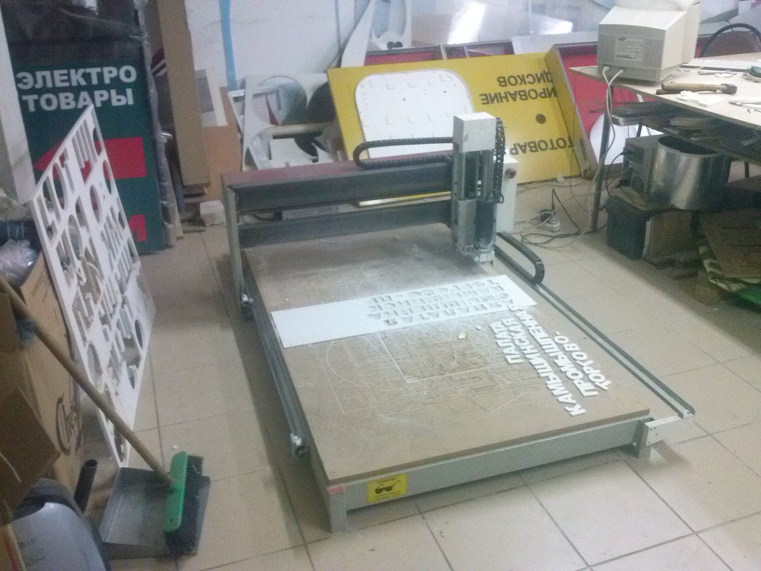

Рабочее поле 800 на 1200 мм.
CAM00199.jpg (2325 просмотров) <a class='original' href='./download/file.php?id=27126&mode=view' target=_blank>Загрузить оригинал (1.61 МБ)</a>

И-и-и??? Где ТТХ, комплектация?

Выполнен из металлопрофиля. ШВП. Шаговые двигатели Nema 23. Контролер китайский TB 6560 (Кажется). Используется для раскроя пластика, акрила. 3D гравировка древесины. На цветные металлы не расчитан. Жесткости никакой :cry: И вообще, всё буду переделывать! Не нравится он мне.

Почем одна картеку уехала? Может поэтому жесткости нет? ;-)

Вы имеете в виду линейный подшипник на рельсе? (видно его на фото) Это я новые купил и напялил на рельс проверить чтобы. А так все подшипники на своих местах.
