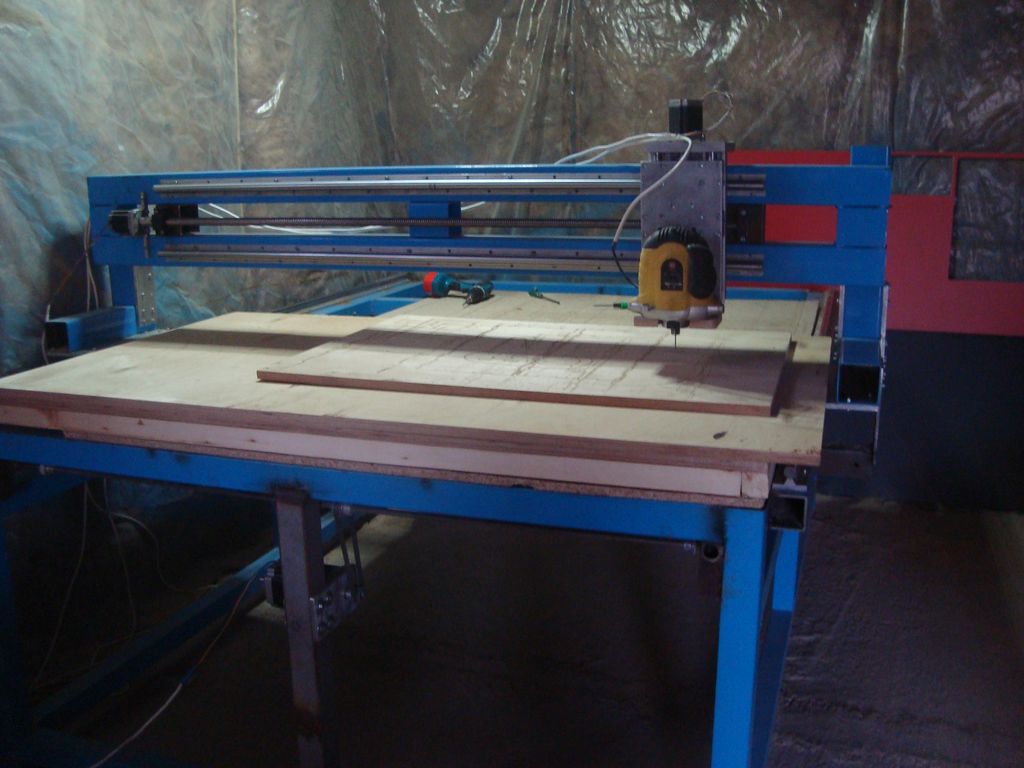

ahtarec
Сообщения: 36
Зарегистрирован: 06 мар 2013, 18:04
Репутация: 6
Сообщение ahtarec »
По поводу редукторов терзают смутные сомнения насчет плавности хода, а не насчет момента движков но практика скоро все покажет;)
тем более ждать осталось я так думаю не долго.
Станок вот, тоже уже третья глубокая модернизация(сейчас как раз в ней и находится).
Поменял полностью портал, сделал из профильной трубы 80х80х3 на болтовых соединениях(предыдущий был из швелера).
Рельсы и ШВП по оси Y остались от старого станка(1.5м) буду ставить 2-х метровые рельсы и рейку.
Привод по оси Х временный "сколхозил" до установки рейки(хотя работает уже 2 месяца - полет нормальный).
Ну и вакуумный стол еще установлю.

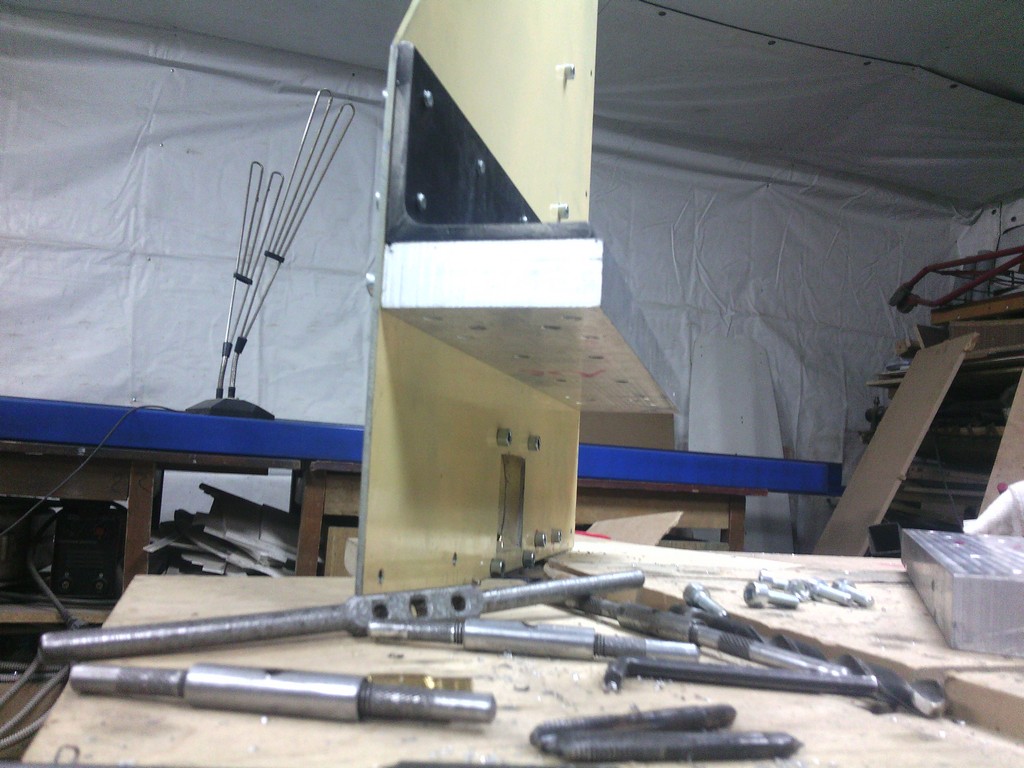

сделал 3 детальки из 8 из АЛ
https://www.youtube.com/watch?v=goU6g4xd55o
IMG_20140415_183815.jpg (3271 просмотр) <a class='original' href='./download/file.php?id=26977&sid=c2c4969ddc1812eefb1ab1a96d9adf1b&mode=view' target=_blank>Загрузить оригинал (195.16 КБ)</a>
IMG_20140415_205029.jpg (3271 просмотр) <a class='original' href='./download/file.php?id=26978&sid=c2c4969ddc1812eefb1ab1a96d9adf1b&mode=view' target=_blank>Загрузить оригинал (176.16 КБ)</a>
IMG_20140415_205049.jpg (3271 просмотр) <a class='original' href='./download/file.php?id=26979&sid=c2c4969ddc1812eefb1ab1a96d9adf1b&mode=view' target=_blank>Загрузить оригинал (182.05 КБ)</a>
IMG_20140415_205113.jpg (3271 просмотр) <a class='original' href='./download/file.php?id=26980&sid=c2c4969ddc1812eefb1ab1a96d9adf1b&mode=view' target=_blank>Загрузить оригинал (221.56 КБ)</a>
IMG_20140415_211751.jpg (3271 просмотр) <a class='original' href='./download/file.php?id=26981&sid=c2c4969ddc1812eefb1ab1a96d9adf1b&mode=view' target=_blank>Загрузить оригинал (200.88 КБ)</a>
IMG_20140415_211755.jpg (3271 просмотр) <a class='original' href='./download/file.php?id=26982&sid=c2c4969ddc1812eefb1ab1a96d9adf1b&mode=view' target=_blank>Загрузить оригинал (223.34 КБ)</a>
IMG_20140415_215648.jpg (3271 просмотр) <a class='original' href='./download/file.php?id=26983&sid=c2c4969ddc1812eefb1ab1a96d9adf1b&mode=view' target=_blank>Загрузить оригинал (168.31 КБ)</a>
IMG_20140415_215655.jpg (3271 просмотр) <a class='original' href='./download/file.php?id=26984&sid=c2c4969ddc1812eefb1ab1a96d9adf1b&mode=view' target=_blank>Загрузить оригинал (174.7 КБ)</a>
IMG_20140415_215703.jpg (3271 просмотр) <a class='original' href='./download/file.php?id=26985&sid=c2c4969ddc1812eefb1ab1a96d9adf1b&mode=view' target=_blank>Загрузить оригинал (191.91 КБ)</a>
IMG_20140416_005350.jpg (3271 просмотр) <a class='original' href='./download/file.php?id=26986&sid=c2c4969ddc1812eefb1ab1a96d9adf1b&mode=view' target=_blank>Загрузить оригинал (220.92 КБ)</a>
IMG_20140416_005355.jpg (3271 просмотр) <a class='original' href='./download/file.php?id=26987&sid=c2c4969ddc1812eefb1ab1a96d9adf1b&mode=view' target=_blank>Загрузить оригинал (182.74 КБ)</a>
IMG_20140416_005402.jpg (3271 просмотр) <a class='original' href='./download/file.php?id=26988&sid=c2c4969ddc1812eefb1ab1a96d9adf1b&mode=view' target=_blank>Загрузить оригинал (214.72 КБ)</a>
IMG_20140416_011956.jpg (3271 просмотр) <a class='original' href='./download/file.php?id=26989&sid=c2c4969ddc1812eefb1ab1a96d9adf1b&mode=view' target=_blank>Загрузить оригинал (215.76 КБ)</a>
IMG_20140416_012020.jpg (3271 просмотр) <a class='original' href='./download/file.php?id=26991&sid=c2c4969ddc1812eefb1ab1a96d9adf1b&mode=view' target=_blank>Загрузить оригинал (217.32 КБ)</a>
IMG_20140416_012012.jpg (3271 просмотр) <a class='original' href='./download/file.php?id=26990&sid=c2c4969ddc1812eefb1ab1a96d9adf1b&mode=view' target=_blank>Загрузить оригинал (193.82 КБ)</a>
http://www.zavetrom.ru
aaleksander
Сообщения: 567
Репутация: 118
Откуда: г. Ухта
Сообщение aaleksander »
Мастер, а как вы размечаете отверстия? Не видно никаких вспомогательных линий.
Если все на ЧПУ, то УП делаете сразу в Инвенторе? Я не смог найти нормальный CAM под него.
P.S. Каждый раз поражаюсь: станок на ремнях и подшипниках, а ведь аллюминий пилит.
master_70
Сообщения: 1922
Репутация: 317
Откуда: Московская_обл
Сообщение master_70 »
aaleksander писал(а):Мастер, а как вы размечаете отверстия? Не видно никаких вспомогательных линий.
отверстия делаю на станке
руками так не отметить.
чертеж в инверторе ---потом экспорт в двг -- потом открываю в мастеркам ---потом сохраняю в дхф--- потом в арткам импорт векора.
в арткаме уже делал УП
хотелбы и в мастеркам делалтьили пауэр милл , но пока естть праоблемма с постпроцессором
не подходит ни один нормально

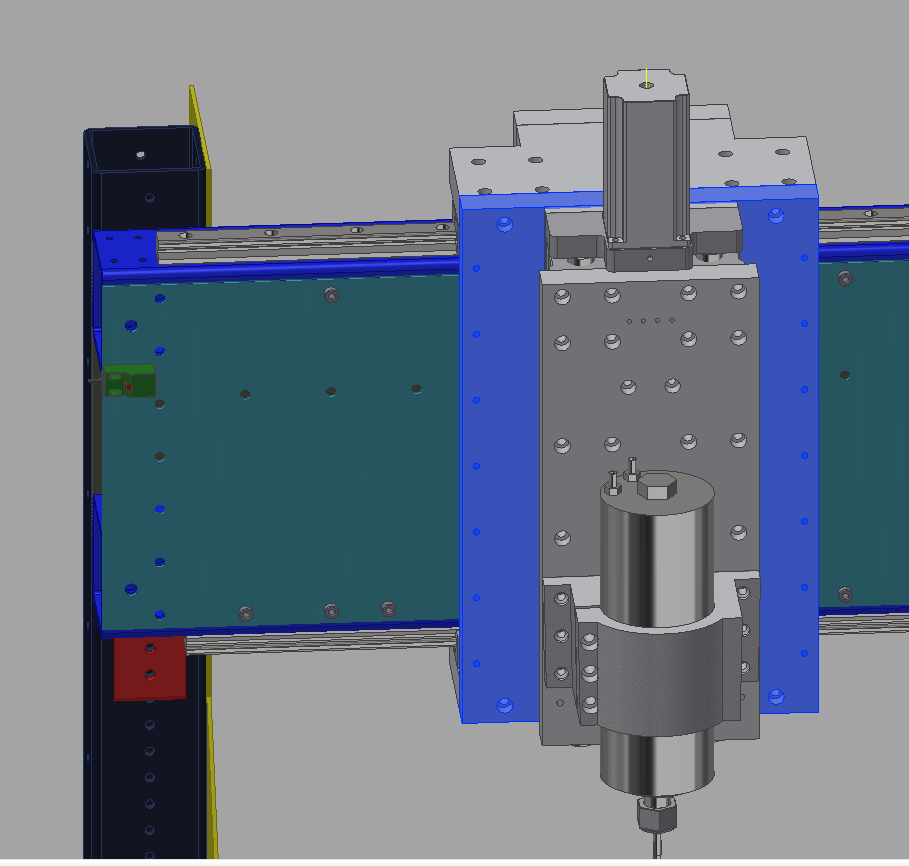

доделал каретки для подшипников по Х .
станок пока справляется . с алюминием.
в проекте
1112.PNG (3157 просмотров) <a class='original' href='./download/file.php?id=27096&sid=c2c4969ddc1812eefb1ab1a96d9adf1b&mode=view' target=_blank>Загрузить оригинал (98.21 КБ)</a>
11113.PNG (3157 просмотров) <a class='original' href='./download/file.php?id=27097&sid=c2c4969ddc1812eefb1ab1a96d9adf1b&mode=view' target=_blank>Загрузить оригинал (121.93 КБ)</a>
111114.PNG (3157 просмотров) <a class='original' href='./download/file.php?id=27098&sid=c2c4969ddc1812eefb1ab1a96d9adf1b&mode=view' target=_blank>Загрузить оригинал (164.18 КБ)</a>
111111111.PNG (3157 просмотров) <a class='original' href='./download/file.php?id=27099&sid=c2c4969ddc1812eefb1ab1a96d9adf1b&mode=view' target=_blank>Загрузить оригинал (88.42 КБ)</a>
в металле
IMG_20140416_222325.jpg (3161 просмотр) <a class='original' href='./download/file.php?id=27090&sid=c2c4969ddc1812eefb1ab1a96d9adf1b&mode=view' target=_blank>Загрузить оригинал (232.67 КБ)</a>
IMG_20140417_000246.jpg (3161 просмотр) <a class='original' href='./download/file.php?id=27091&sid=c2c4969ddc1812eefb1ab1a96d9adf1b&mode=view' target=_blank>Загрузить оригинал (207.13 КБ)</a>
IMG_20140417_000257.jpg (3161 просмотр) <a class='original' href='./download/file.php?id=27092&sid=c2c4969ddc1812eefb1ab1a96d9adf1b&mode=view' target=_blank>Загрузить оригинал (184.98 КБ)</a>
IMG_20140417_000305.jpg (3161 просмотр) <a class='original' href='./download/file.php?id=27093&sid=c2c4969ddc1812eefb1ab1a96d9adf1b&mode=view' target=_blank>Загрузить оригинал (189.91 КБ)</a>
IMG_20140417_000846.jpg (3161 просмотр) <a class='original' href='./download/file.php?id=27094&sid=c2c4969ddc1812eefb1ab1a96d9adf1b&mode=view' target=_blank>Загрузить оригинал (192.55 КБ)</a>
IMG_20140417_000854.jpg (3161 просмотр) <a class='original' href='./download/file.php?id=27095&sid=c2c4969ddc1812eefb1ab1a96d9adf1b&mode=view' target=_blank>Загрузить оригинал (181.38 КБ)</a>
осталось 1 детальку отлить и 3 обработать из АЛ
