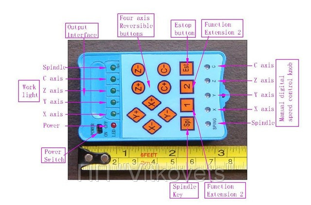

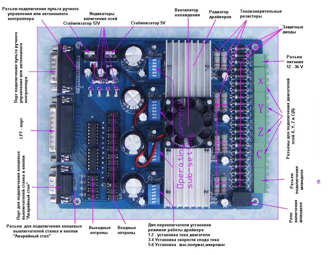

Купил контроллер на TB6560 4 оси с пультом.
Компьютера пока возле станка нету.
На станку стоят 4 движка(X - 2 шт. SM60HT86-2008AF, Y - 1 шт. SM60HT86-2008AF, Z - 1 шт. SM57HT76-2804B).
Нормально работает только ось Z. Ось Y при движении сильно дергает, а X практически дергается на месте.
Выводы движков по цветам проверял не один раз.
На контроллере при движении оси Z горит один светодиод. При выборе движения какой ни будь другой оси загорается светодиод оси Z + 1 светодиод активной оси.
Буду рад любым советам. Спасибо.

Не понятно, что за контроллер, и о каком пульте речь.
Я так понимаю, что используется пульт способный генерировать сигнал управления?
Куда он подключен, и правильно ли подключен?
Про двигатели - если считаете, что информация важна - дайте ссылки на данные по двигателям, а то не понятно, кто производитель, и где искать документацию.
Объясните более подробно, что значит "сильно дергает", и что значит "дергается на месте".
На котноллере есть светодиоды? что они означают по документации?

Контроллер CNC HY-TB4DV-M на 4 оси, китай.
Пульт стандартный к этой плате.
Покупал движки на рефите. даташит во вложении.
Дергается - в смысле движется очень медленно в одну сторону с рывками.

А свтодиоды на пульте загорают?

На пульте светодиоды светят правильно.
Еще, когда на пульте жму на кнопку любой оси все движки как будто делают один шаг.

Странно это все.
Возможно, пульт неправильно работает.
Я бы все же проверил бы, подключив к компьютеры и отключив пульт.
На этом форуме, скорее всего никто по поводу таких пультов ничего не скажет, т.к. их нельзя использовать вместе с программой управления станком.
Там на пульте внизу случайно не регуляторы, задающие скорость перемещения для каждой оси?

Да, именно он. Спасибо за ответ. Буду тащить компьютер и пробовать.

Друг! У меня подобная плата. Я тоже с этим сталкнулся. дело в том, что сигналы подаются неправильные. Это из за то, что на плате установленны триггеры шмидта, для восстановления сигна, а они сигнал инвертируют. Сигналы нужно инвертировать. Я пользуюсь Kcam, там это делается просто, в настройках стола)))
