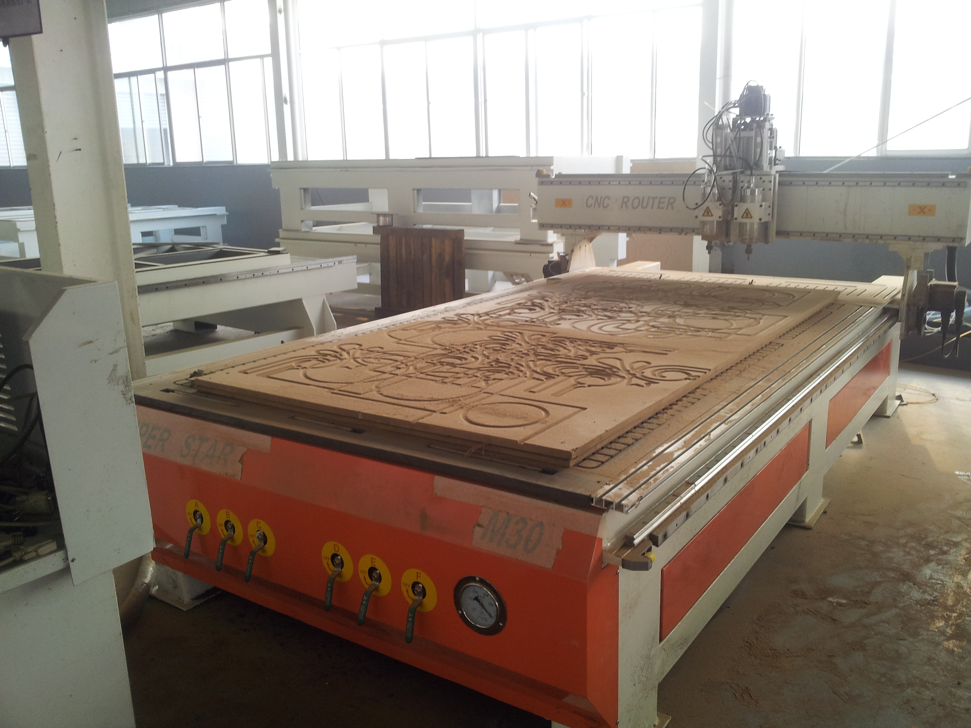

Устанавливали фрезер двушпиндельный на сервах в р/а "Луна".
М30-1 24  дек.jpg (2930 просмотров) <a class='original' href='./download/file.php?id=26702&mode=view' target=_blank>Загрузить оригинал (2.52 МБ)</a>
Рабочее поле 1500х3000
Вакуумный стол.
Шпиндели водоохлаждаемые по 3 кВт каждый. Инверторы Sunfar E380 3,7кВт.
Привод серводвигателями Delta 1kW по всем осям.
Управляется NCStudio (в будущем, может быть переход на mesa)
