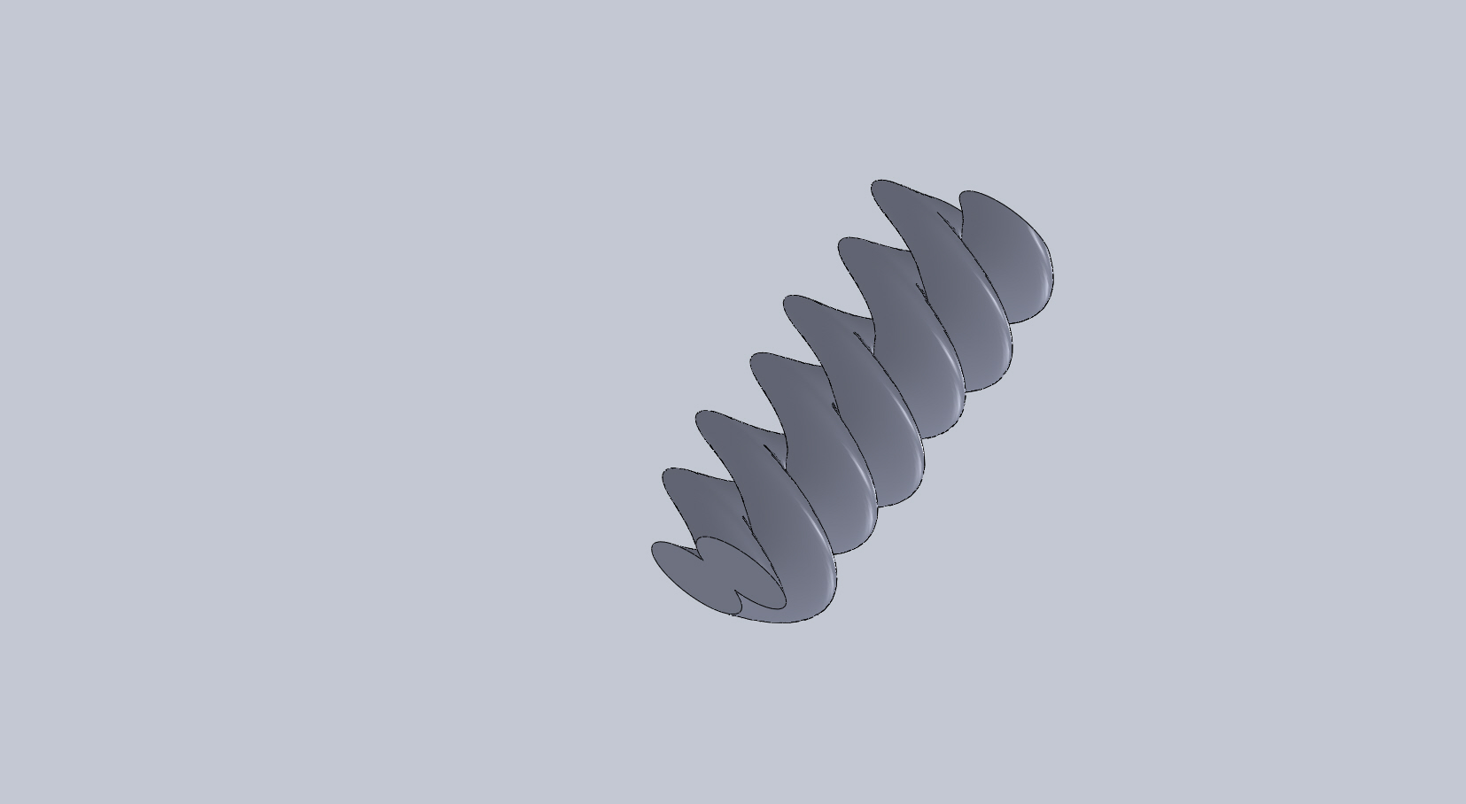

По винту - нет смысла, разве что зарядка для ушей. Форму уже фрезером заточили, разняв в 3 плоскостях с помощью такой-то матери. Это был просто пример хитрозамученного реального изделия, которое по-хорошему в таком каме бы и делать.

шестигранник. квадрат. эксцентрик. упомянутая двойная спираль.
общий смысл в действительности сводится к 3хосевой обработке по спирали, фрезерные камы это умеют, но у них вращающаяся ось управляемая, а исходя из логики работы на токарнике, шпиндель не управляемый, а отслеживаемый.
Деталь1.JPG (9031 просмотр) <a class='original' href='./download/file.php?id=26596&sid=f6fb6a8688eba037dac209886d2b9611&mode=view' target=_blank>Загрузить оригинал (89.24 КБ)</a>
