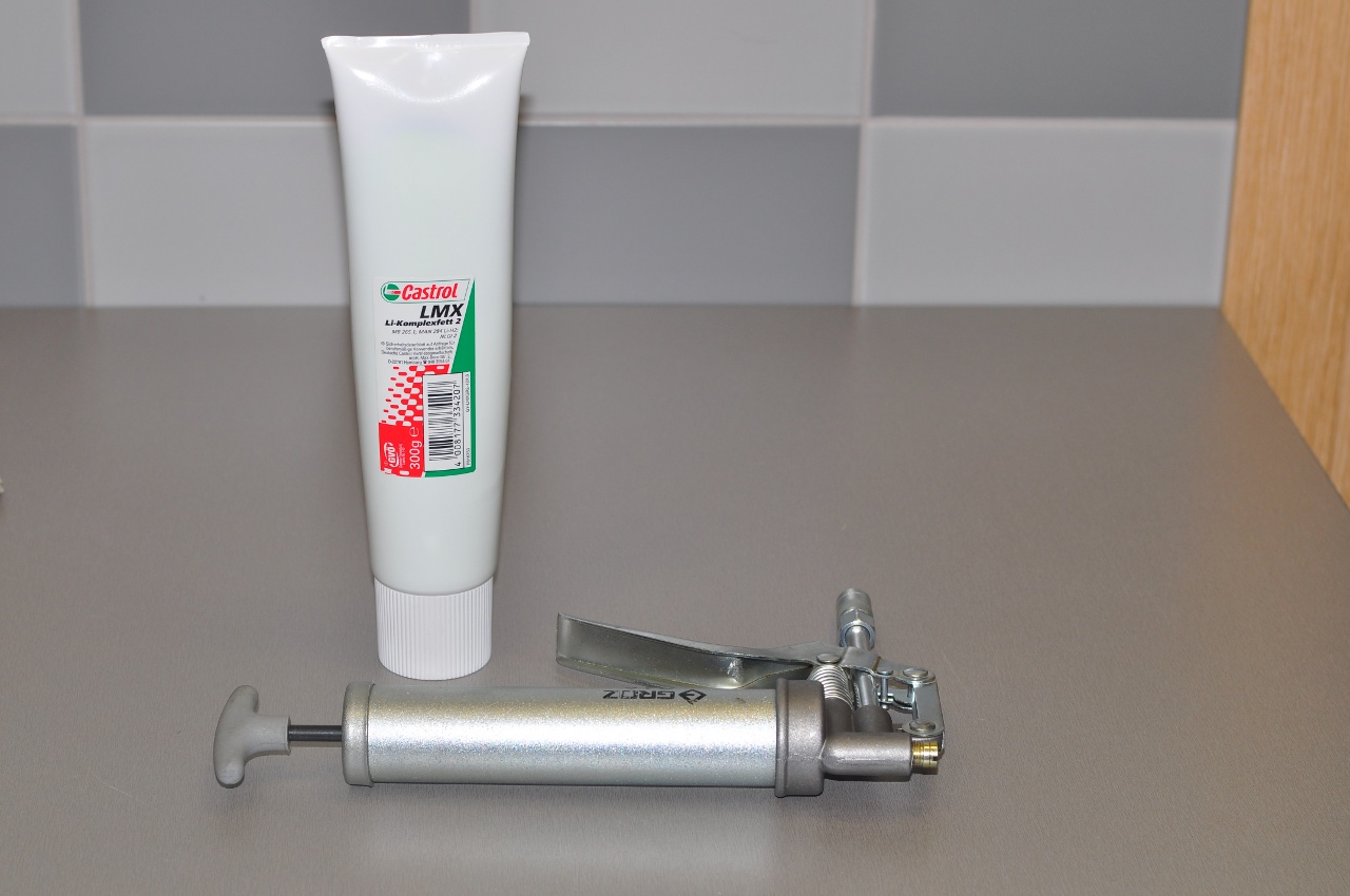

Купил так смазку и шприц. Смазка Castrol LMX Li-Komplexfett 2, Li-H2, NLGI 2. На шприце цанговый зажим, как и советовали.
Шприц 470 руб., тюбик смазки 270 руб.
смазка для кареток направляющих.JPG (6442 просмотра) <a class='original' href='./download/file.php?id=3286&sid=d060fe82d97f231f38a4a329690429f5&mode=view' target=_blank>Загрузить оригинал (220.85 КБ)</a>
Снял как мог старую смазку, и начал закачивать новую, до тех пор, пока смазка не полезла со стороны шариков. Но когда перевернул каретку, заметил, что много смазки вышло через щель между пластиковой заглушкой и корпусом каретки, на фото в зеленом овале. Это нормально???

ennio
Сообщения: 89
Зарегистрирован: 24 сен 2011, 12:05
Откуда: Кирово-Чепецк, Кировская обл.
Re: Хочу купить ЧПУ лазер (... но уже собираю сам)
Сообщение ennio »
думаю что это нехорошо
каретку разбирать не приходилось??
нормально ли собрано?
и последнее
мазали просто каретку или каретку с рельсом?
ennio писал(а):каретку разбирать не приходилось??
Не разбирал, как есть из магазина...
Мазал только каретку через шприц, полезла смазка во время шприцевания.
Одел каретку на рельсу... Едет она туго. Под своим весом (0,5кг) едет только под углом градусов в 45!
Это нормально, должно расходиться или совсем плохо???
ennio
Сообщения: 89
Сообщение ennio »
под своим весом она и должна ездить ПЛОТНО
попробуй поездить с нагрузкой(надави рукой)-разница ДОЛЖНА быть
каретка без смазки будет шуршать шариками
со смазкой тише и плавнее(без легких рывочков)
все сказанное говорю про качественные вещи так как работать приходилось все чаще с REXROTH(он же Bosch)
насколько это применительно к китаю утверждать не имею права
