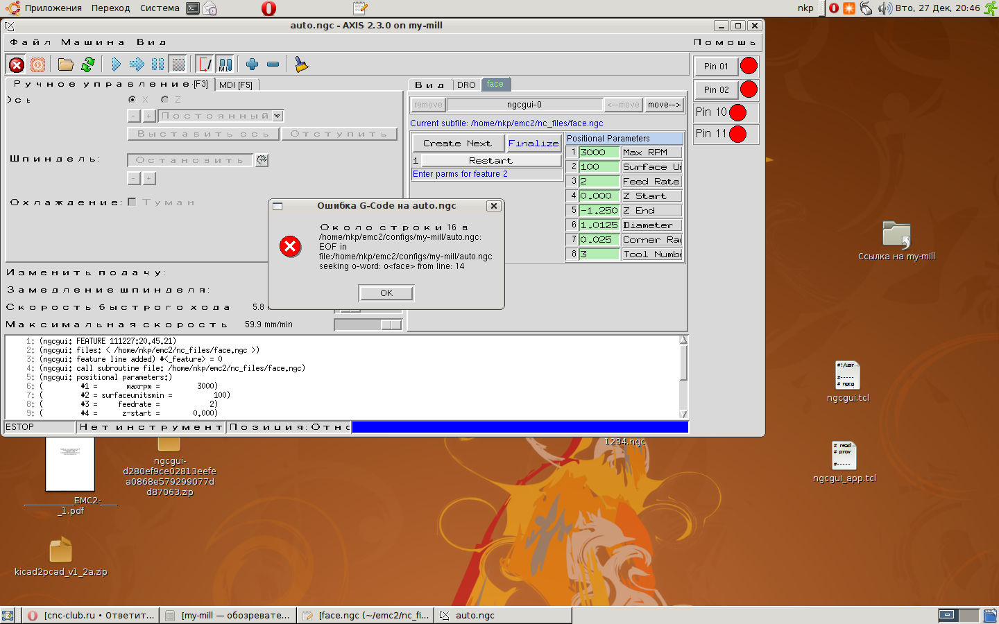

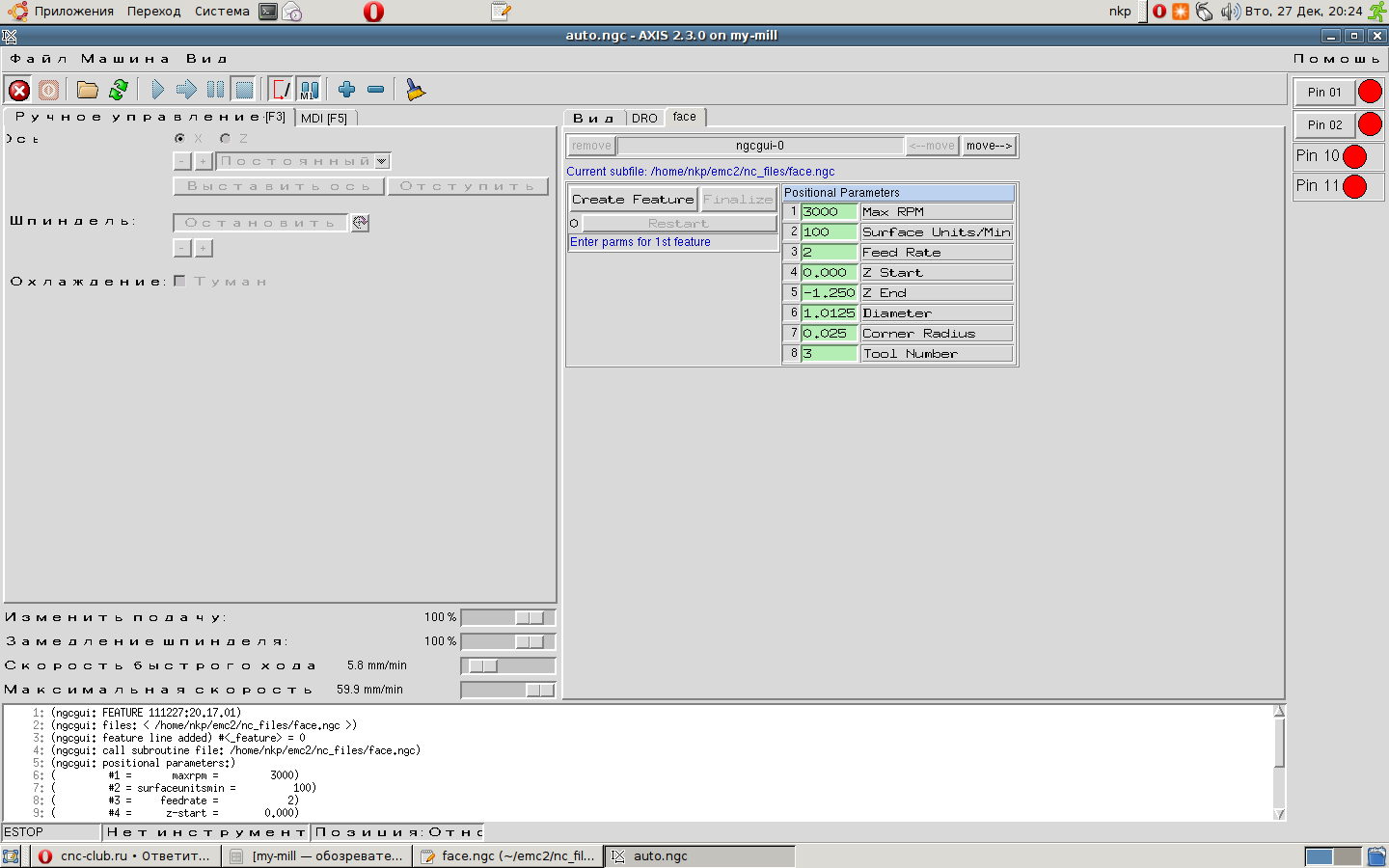

Решил разобраться с ngcgui. Установил так как описано http://old.linuxcnc.org/component/optio ... g,english/ Взял для примера:
face.ngc
(847 байт) 1088 скачиваний
Файл ini:
my-mill.ini
(1.77 КБ) 1115 скачиваний
После "Create Feature" и "Finalize" вылезает ошибка: Подскажите,знающие!
Сообщения: 22776
Re: Интерфейс ЕМС (новые элементы)
Все же написано. Найден конец файла auto.ngc, в то время, как ожидается конец оператора O-кода.
Скинь сюда файл ~/emc2/configs/my-mill/auto.ngc,
Сообщения: 8340
Репутация: 1589
Сообщение nkp »
auto.ngc
(690 байт) 1120 скачиваний
Сообщения: 22776
Помести файл face.ngc в ~/emc2/configs/my-mill/
Походу он его найти не может.
Сообщения: 8340
Репутация: 1589
Сообщение nkp »
Поместил.
Все по прежнему.
Сообщения: 22776
Хмм.... странно... все вроде в норме... Разве, что emc2 версии 2.3, может он не умеет вызывать файлы через Oкоды?
