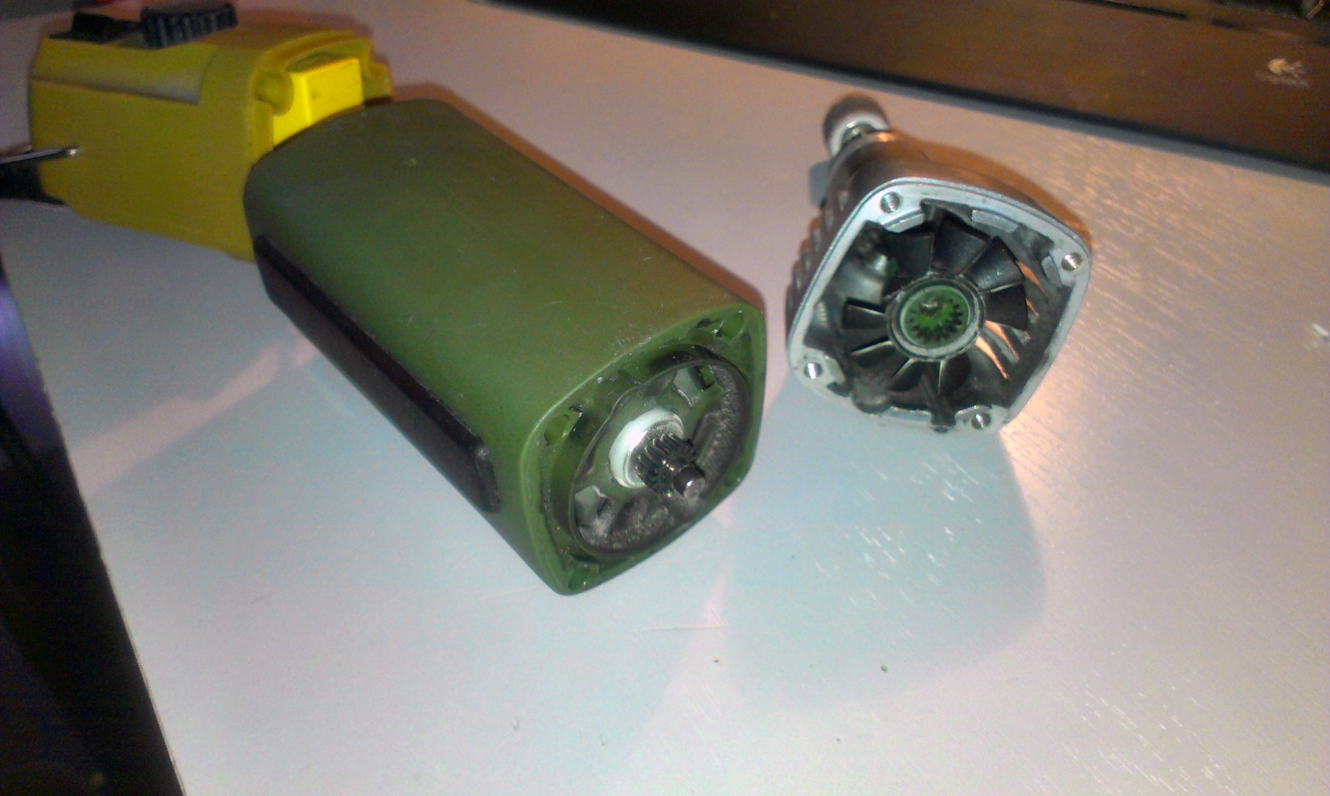

Может кто знает, муфта между двигателем и валом снимается? Может поставить вал длиннее и установить ещё подшипник? http://cnc-stanky.narod.ru/Tuning.htm что то на подобие вот этого.
Re: Проблема с PROXXON 240/E
[TARAN]> писал(а):Может кто знает, муфта между двигателем и валом снимается?
У меня - разделяется.
На вале двигателя - металлическая звездочка.
Но у своего проксона я не смог даже извлечь подшипник из шейки из за очень узкой горловины.

michael-yurov писал(а):У меня - разделяется.
А с вала она снимается?
В 240 проще менять подшипник.. он сам не запрессован.
Двигатель со звездочкой отдельно, вал в подшипнике с крыльчаткой отдельно.
Разделяются без особых проблем, иначе я бы вообще не смог бы его разобрать, т.к. у меня корпус на две части не разделяется.
[TARAN]>
Сообщения: 616
Репутация: 58
Сообщение [TARAN]> »
michael-yurov, А они разделяются (вал и муфта-крыльчатка)? Если вал ставить длинный, то его надо с двигателем соединить..
[TARAN]> писал(а):michael-yurov, А они разделяются (вал и муфта-крыльчатка)? Если вал ставить длинный, то его надо с двигателем соединить..
Проще сфоткать:
IMAG1048.jpg (3786 просмотров) <a class='original' href='./download/file.php?id=25721&sid=3a2b2398ba52139d16632a1ee060e7b0&mode=view' target=_blank>Загрузить оригинал (685.96 КБ)</a>
IMAG1047.jpg (3786 просмотров) <a class='original' href='./download/file.php?id=25720&sid=3a2b2398ba52139d16632a1ee060e7b0&mode=view' target=_blank>Загрузить оригинал (651.83 КБ)</a>

[TARAN]> писал(а): А они разделяются? Если вал ставить длинный, то его надо с двигателем соединить.
Все снимается и разбирается что с LB что с IB.
michael-yurov писал(а):Двигатель со звездочкой отдельно, вал в подшипнике с крыльчаткой отдельно.
Крыльчатка снимается отдельно, после этого можешь свободно снять вал. Подшипник не запрессован, скользящая посадка. Если модель IB то за крыльчаткой стопорное кольцо.
Сферический ватник в вакууме.
Baha писал(а):Крыльчатка снимается отдельно, после этого можешь свободно снять вал. Подшипник не запрессован, скользящая посадка. Если модель E то за крыльчаткой стопорное кольцо.
Крыльчатка то снимается...
Но стопорное кольцо я снять так и не смог из за узкой шейки.
Давно искал подходящий съемник, но, безрезультатно.

Спасибо! Буду думать, как довести до ума машинку. Такарник бы) Все сразу бы получилось. На 240й внешняя гайка на резьбе, можно вместо гайки гильзу с 2мя подшипниками навернуть и вал удлиненный в это дело заправить) Но нет станка, придётся обходиться подручными средствами.
