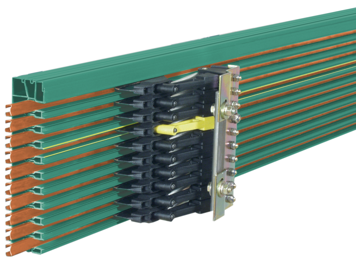

Читал, читал, и так и не вкурил... Будут от линейных токосъёмников какие-нибудь помехи с магнитными полями, влияющие на передачу тока, или нет? При условии, если всякая цифр.электроника на безопасном расстоянии, двиги шаговые и пара графит-медь? Место для расположения на портале обычно есть. Компактность обеспечить возможно, в отличии от гусениц значительно. И ещё - как себя поведёт пара графит-медь при очень медленном движении? Опыта в электрике ноль, помню только щётки на эл.моторах, но там ведь высокие обороты.
Спасибо.

На станках от известных производителей такое вообще используется?

antoxa-kylibin писал(а):На станках от известных производителей такое вообще используется?
Искряще-ползающие-создающие помехи контакты (даже позолоченные) явно не для точного оборудования в виде станков. Максимум тельфер или трамвай :)

Овчинка выделки не стоит. Даже при идеальной работе будет дороже проводов, тупо больше меди надо.
В чём проблема с проводами-то ? Пластиковые кабелеукладчики стоят по цене пластика из которого сделаны...

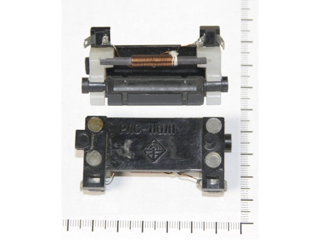

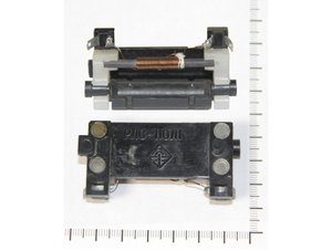

В телевизораз и мониторах на кинескопе есть вот такая деталь:
48974-650x489.jpg (4825 просмотров) <a class='original' href='./download/file.php?id=184672&sid=774c50fc3aade3ff881b320c8fc4b720&mode=view' target=_blank>Загрузить оригинал (40.15 КБ)</a>
Внутри тёмного пластика не очень сильный магнит.
Для переменного высокочастотного тока работает похоже на зашунтированный LR последовательной цепочкой диод.
Принцип действия ток в одну сторону перемагничивает намагниченный магнитом феррит и сам магнит, а вдругую магнит перемагничивает феррит для тока.

Это регулятор линейности строк. Магнит ускоряет насыщение сердечника дросселя чтобы при токах через него выше некоторого значения его индуктивность резко уменьшалась.

UAVpilot, ты точно уверен что это полное описание эффекта.
Если что то я непосредственно эксперементировал с подмагниченным ферритом.
Конечно моё описание тоже не правильное, но оно ближе к реально наблюдаемому эффекту.

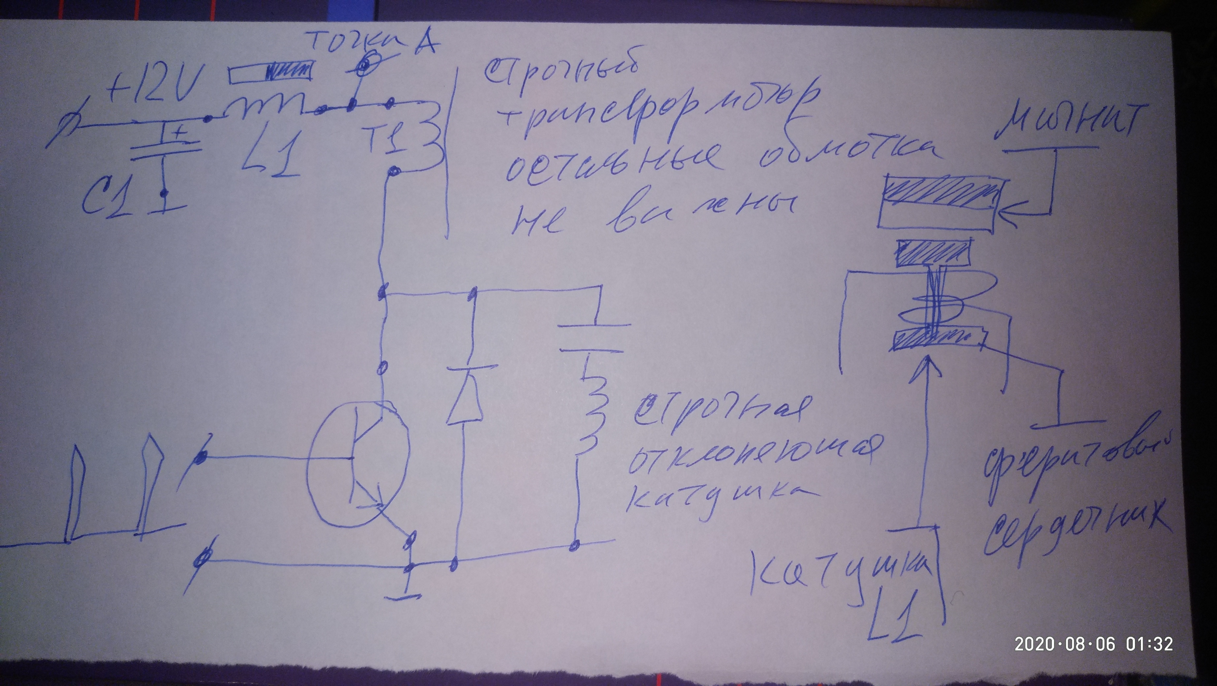

В телевизоре это не очень наглядно, я раскажу про монохромный чёрно-белый VGA монитор.
Вот схема нужного мне участка, причём нарисовал я её точно, такой, какой она была в мониторе.
P00806-013248.jpg (4656 просмотров) <a class='original' href='./download/file.php?id=184689&sid=774c50fc3aade3ff881b320c8fc4b720&mode=view' target=_blank>Загрузить оригинал (2.06 МБ)</a>
:attention: Я не помню как был ориентирован магнит и по этому обозначение его полюсов условно.
Я думаю тебе понятна её работа, по этому перейду к сути: несмотря на то, что вся эта схема запитана 12 вольтами,
напряжения и токи в ней развиваются такие, что запросто могли убить IGBT транзистор на 1000 В и ток 120А.
ставил я его туда заместо биполярного потому как биполярный у меня горел вообще сразу,
потому как радиотехнику я понимаю только на качественном уровне.
Ну теперь когда тебе понятен более менее режим работы этой схемы то я надеюсь что тебя не удивит,
если я скажу что в точку которую я обозначил как А с этой схемы приходили импульсу довольно большого значения,
достаточно крупные чтобы за несколько секунд вскипятить и хлопнуть ёмкость С1, если катушку L1 заменить проводом.
Так вот, когда я её заменил проводом и бахнул конденнсатор L1, то я вместо неё впаял силовой диод.
Уже новый конденсатор С1 после этого не бахнул, но зато раскалился и расплавил припой установленный вместо L1 диод.
Так я понял что катушка с магнитом L1 стоит там не просто так(без неё конденсатор взрывается, диод на который её заменяешь перегревается).
Стал я с ней разбираться и выяснилось следующее, если её впаять условно "обратно" или "перевёрнуто", то её как нет и конденсатор перегревается.
Если её впаять условно "прямо", то высоковольтные импульсы с выходного каскада строчной развёртки через неё не проходят и конденсатор С1 остаётся цел, при этом магнит начинает немного грется, (это если не сильно завышать частоту)
Вот так я понял что катушка с намагниченным постоянным магнитом сердечником пропускает однополярные импульсы в разных направления с разным реактивным сопротивлением.

Вообще-то эта катушка имеет нелинейную индуктивность за счет введения магнита. В случае, когда магнитный поток, создаваемый постоянным магнитом в сердечнике катушки совпадает с магнитным потоком, создаваемым импульсом тока, может произойти насыщение сердечника, при этом индуктивность катушки резко снижается. А так у вас там что-то со строчным трансформаторов неладно.

sas_75 писал(а):А так у вас там что-то со строчным трансформаторов неладно.
Всё у меня там было хорошо, просто я пытался переделать монитор 800х600 в монитор сначала 1024х768(удачно), а потом 1280х1024, но там у меня просто отслоились дорожки от платы из-за многократных перепаек сгоревших транзисторов.
Перепаек было много потому что при каждой ошибке у меня сгорал упомянутый IGBT транзистор.
А так оказалось что просто надо было перепаять резистор у задающего генератора и домотать первичную обмотку на строчном трансформаторе, что я и сделал намотав поверх него сколько-то там витков провода, (подбирал опытным путём по принципу верещит или не верещит).
