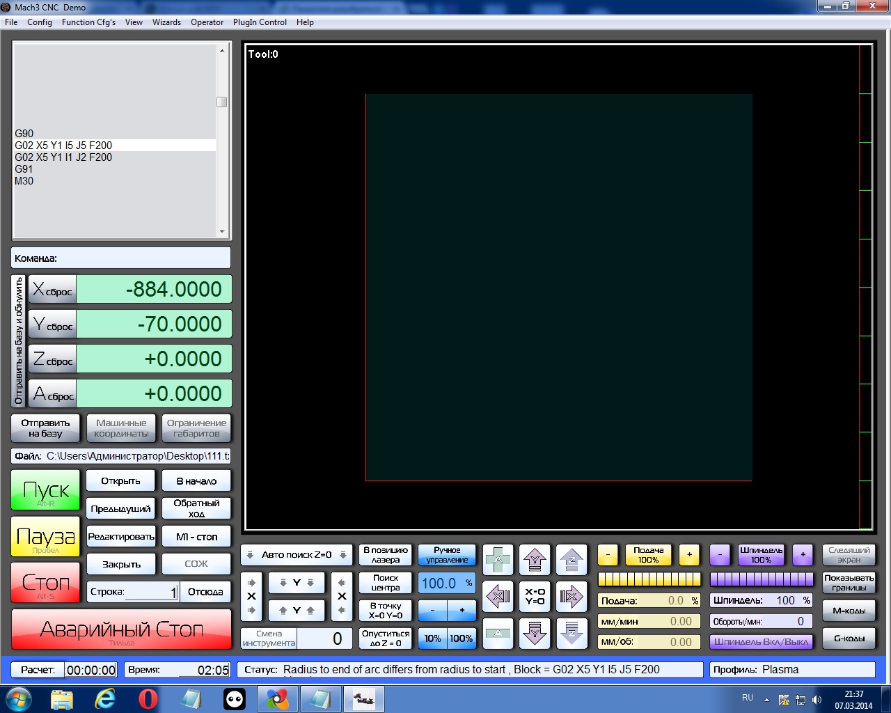

Доброго времени суток!
Уже долгое время работаем с mach3, проблем с рисованием окружностей на G-коде не возникало - рисовали полудугами незадумываясь.
Я знаю, что окружность задавать можно полностью через центр - это чрезвычайно облегчило бы мне жизнь.
Сколько не бился я с этим, ничего не получается :walk: ....Помогите разобраться!?
G-код окружности через центр я взял с этого ресурса http://cncmaster.org/emc2_g-code_table_g02g03
Вот этот пример у меня просто не работает - G02 X5 Y1 I0 J0 F200, пишет radius to end of arc differs from radius to start.....
В чем тут может быть дело?

CNC-Z писал(а):В чем тут может быть дело?
куда он поедет если у вас нулевые радиусы? Для начала надо изучить формат команды.

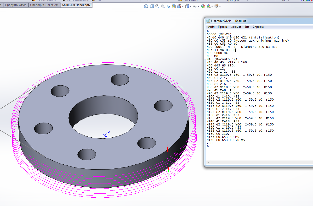

Re: Помогите разобраться с окружностями в Mach3
Мне лень самому писать код даже для простых фигур, за меня это делает САМ программа. Вчера только вырезал на фрезере под Мачем

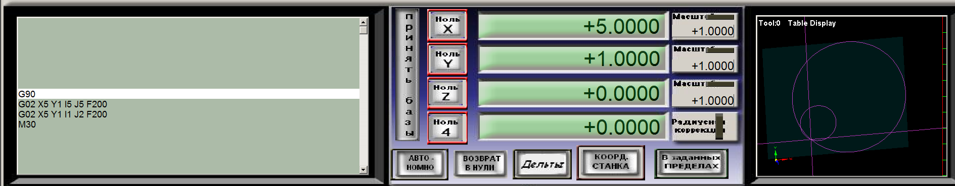

CNC-Z писал(а):Возможно я что-то тут не понимаю(G02 X5 Y1 I0 J0 F200 — движение по часовой стрелке вокруг точки (0;0) в точку (5;1)
Не понимаете, 0:0 это не координаты, а смещение (расстояния), что бы понять надо прочесть инструкцию.
http://linuxcnc.org/docs/html/gcode/gco ... :G2-G3-Arc
или
http://machmotion.com/cnc-info/g-code.h ... 3_Arc_Move
Рабочий пример: G02 X5 Y1 I5 J5 F200
12.PNG (6149 просмотров) <a class='original' href='./download/file.php?id=25645&mode=view' target=_blank>Загрузить оригинал (145.26 КБ)</a>

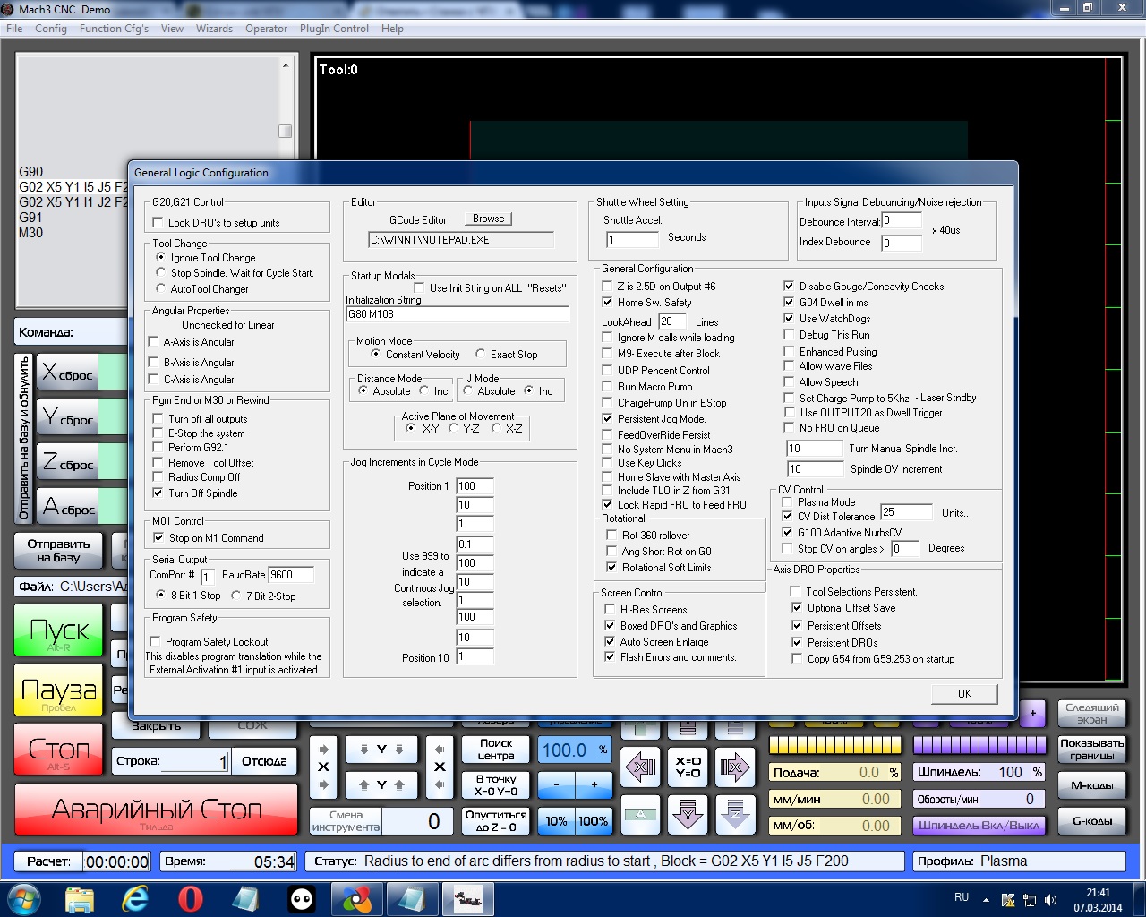

почему не работает?
Безымянный.jpg (6110 просмотров) <a class='original' href='./download/file.php?id=25677&mode=view' target=_blank>Загрузить оригинал (287.27 КБ)</a>
Безымянный2.jpg (6110 просмотров) <a class='original' href='./download/file.php?id=25678&mode=view' target=_blank>Загрузить оригинал (437.49 КБ)</a>

aftaev писал(а):Мне лень самому писать код даже для простых фигур, за меня это делает САМ программа. Вчера только вырезал на фрезере под Мачем
Спасибо за скрин, все отлично заработало!
G0 G54 x119.5 Y60.
G2 X119.5 Y60. I-59.5 J0. F1500
M30
Вот рабочий код!
Ну, теперь заживем! :good:
