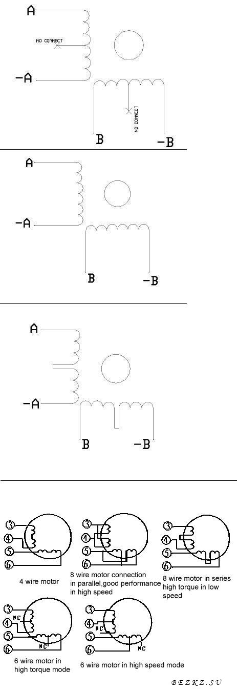

Судя по всему двухфазные, 6-выводные с отводом от середины каждой обмотки, или 4-х выводные без отводов.
Было бы хорошо, если бы вы измерили сопротивление обмоток, это поможет оценить индуктивность обмоток.

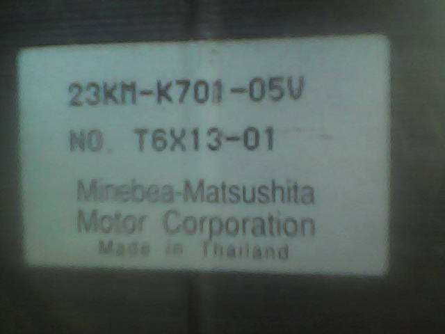

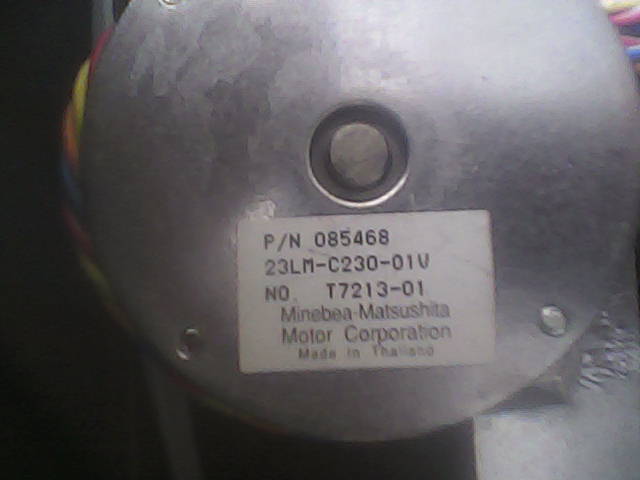

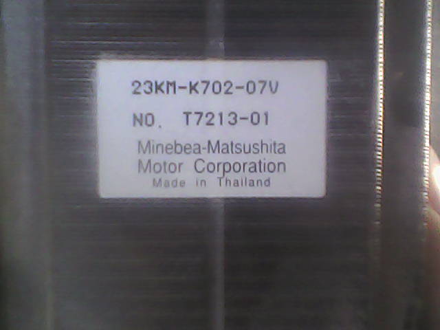

Спасибо Михаил, что вы откликнулись на мою просьбу.Сегодня удалось померить сопротивление на шд.На 23КМ-К702 показал 5 Ом, а на 23КМ-К701 1,8 Ом соответственно. Как определить индуктивность и силу тока? На двигателе 6 выводов(униполярные)

Можно примерно прикинуть по таблице аналогичных моторов:El-Aviador писал(а):Сегодня удалось померить сопротивление на шд.На 23КМ-К702 показал 5 Ом, а на 23КМ-К701 1,8 Ом соответственно. Как определить индуктивность и силу тока? На двигателе 6 выводов(униполярные)
Скорее всего тот моторо, у которого выше сопротивление обмоток имеет довольно высокую индуктивность, а это значит, что ему для нормальной работы потребуется довольно высокое напряжение питания и соотвествующий драйвер.
Моторы с меньшей индуктивностью обычно способны работать на более высоких скоростях при той же управляющей электронике.

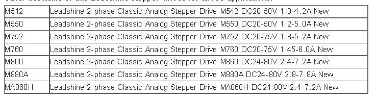

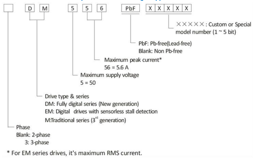

Рассматривая драйвера наткнулся на такую таблицу.
Первые буквы в маркировке, какой лучще М, DM или EM?
А пока думаю так.Те же драйвера М542H с увеличенным напряжением вроде неплохой выбор. В близкой к нему ценовой категории альтернатива возможна есть, но я не нашёл.

Если речь про Leadshine, то M - обычные драйверы, DM - "цифровые" (они заметно лучше, если их точно настроить), EM - последняя, самая продвинутая серия, но в плане качества работы не сильно отличаются от DM (т.к. лучше уже некуда).a139st писал(а):Первые буквы в маркировке, какой лучще М, DM или EM?
Если речь про другого производителя, то буквы ни о чем не говорят, и, например, DM542 - обычный драйвер (клон Leadshine M серии).
Это не Leadshine, но тоже не плохо. А увеличенное напряжение - нужно ли оно? В принципе - не повредит.a139st писал(а):А пока думаю так.Те же драйвера М542H с увеличенным напряжением вроде неплохой выбор.

Кого подключать? эти моторы к драйверам на TB6560?umpelev69 писал(а):можно ли подключать их по такой схеме
Можно (если установить ток 0,565 А, т.к. будут задействованы обе обмотки и, чтобы мощность осталась на прежнем уровне - следует уменьшить ток в 1,41 раза),
но лучше - подключить половины обмоток и подать 0,8 А.
Лучше, потому что моторы высокоиндуктивные (хотя... при таком маленьком токе - не важно).
