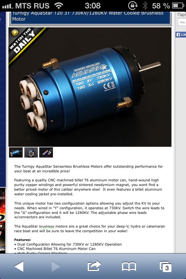

Сообщения: 34042
Re: Доска для серфинга с ЧПУ :)
шо всех так веревочка заманила, мотор главное! Вот где его взять!
sertix
Сообщения: 627
Репутация: 138
Сообщение sertix »
aftaev писал(а):шо всех так веревочка заманила, мотор главное! Вот где его взять!
А тут смотрел? http://www.power-ski.ru/page/zapchasti_powerski.html
bash_hd
Сообщения: 164
Зарегистрирован: 28 дек 2013, 00:15
Репутация: 101
Сообщение bash_hd »
Возьми нормальный движок)) 21 век на дворе...
К нему и контроллер и управление есть - индустрия RC моделей настолько развита что там есть все и за копейки
Аккумуляторы надо ставить литийполимер, там и будет рабочий ток 20C. Тобишь батарея 10 последовательно банок по 5ач это мощность 40в * 100а = 4 киловатта. Это не голые цифры это реальные мощности на которых гоняют летают и плавают
http://www.hobbyking.com/hobbyking/stor ... Motor.html
