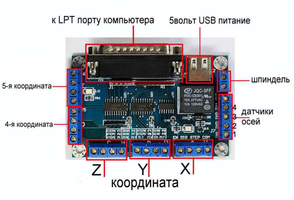

это звездец. кто-нибудь сталкивался с такой платой? питание проверил, напряжение протестил, а драйвера не реагируют попробовал включить старую плату на рабочий выход-порядок, с этой платой молчит. На выход COM у меня подключено два "минуса" со степа и дира, что-то тут не то. Либо надо тянтуь дополнительно 5В. у кого какие мысли?
Re: Подумаем сообща над китайской CNC board
Померь тестером выход Dir относительно COM (ось погоняй в обе стороны, чтоб Dir гарантированно переключался).
Тут, вроде, COM - это +5 В.

UAVpilot, Dir переключается, может на COM плюсовые провода кинуть?
Попробую вечерком
toha писал(а):UAVpilot, Dir переключается,
Да я как-бы и не сомневался. Я надеялся, что ты таким способом определишь полярность сигнала относительно COM... Видимо я торопился и забыл это дописать. :wik:

Переподключил драйвера на общий плюс (в мануале есть три схемы, одна дифференциальная и две не знаю как перевести "single end"), все работает. Последнее время занимаюсь настройкой серв, чтоб на всех режимах стабильно работали. Так вот в процессе настройки появилось два вопроса.
