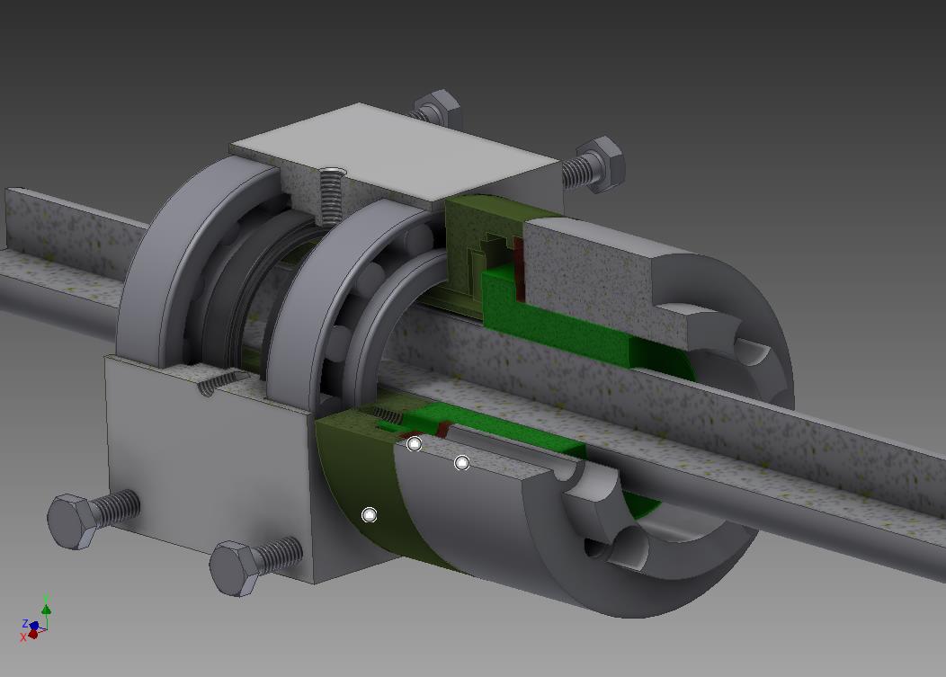

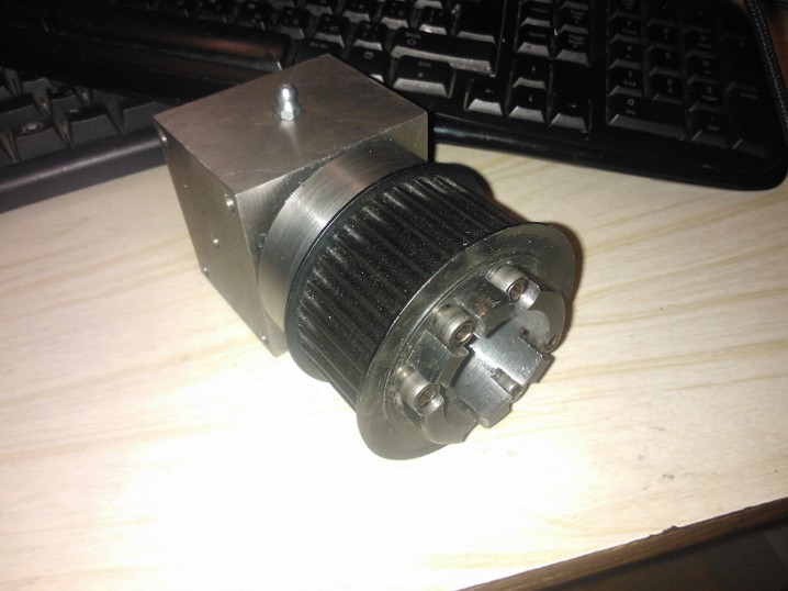

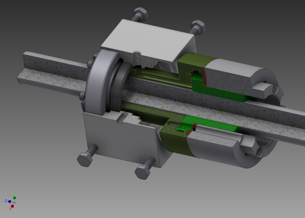

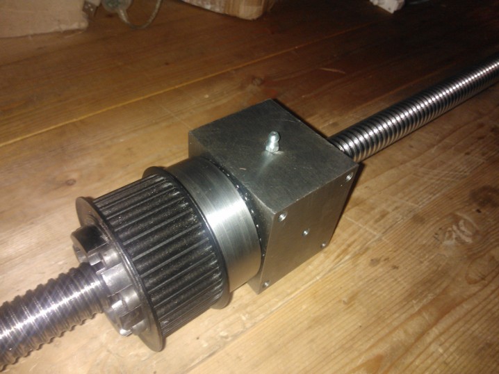

габариты у конструкции вышли следующие
длина общая в месте со шкивом 142
ширина 72
высота 72
Гайки уже есть в живом виде, осталось только поставить и испытать. Руками пробовал, работает. Ну и где то нужно взять маленький динамометрический ключик, чтобы на всех винтах было одинаковое усилие затяжки, и соответствен нормальный натяг в подшипниках.

gedrolium, ну у меня несколько компактней. про смазку думаю вы погорячились, в моем варианте она легкодоступна т.к. выходит на торец гайки который свободен. роликовые подшипники имеют несколько увеличенный момент сопротивления. но работа проделана немалая, снимаю шляпу :good:

так я разрабатывал специально под централизованную, чтоб с масленкой не бегать, мне так лень будет )))). Ну насколько я знаю конические роликовые подшипники очень хорошо работаю как в осевом так и в радиальном направлении. да есть некоторые нюансы в виде большего момента сопротивления, открытые подшипники и ограничения в скорости вращения до 3000 об мин. Но у меня масса портала такова что я решил перестраховаться...

да ладно. обычно ставят простые швп на мелкие шариковые подшипники, у меня тоже на шариковые, но размером побольше. у вас вообще ролики. как бы перебор даже исходя из логики а не залазя в справочники и не читая грузоподъемности

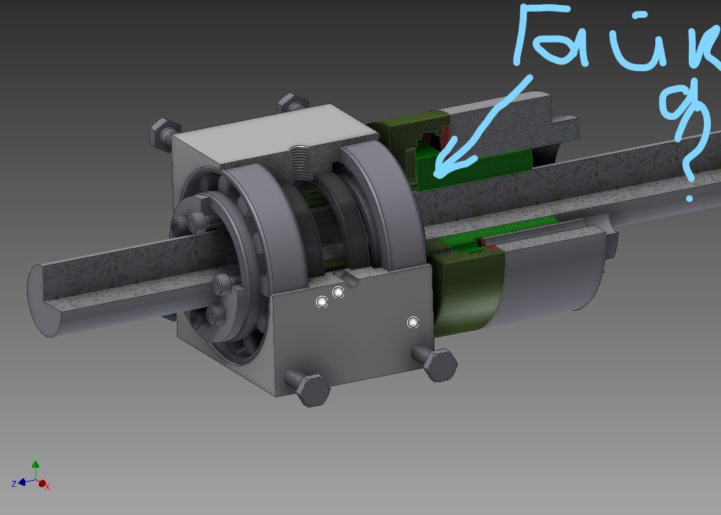

Что-то я не понимаю, как масло до гайки дойдет?

Nick, там ось с каналом. сальники не пустят масло мимо канала. хотя там промахиваться много будет со временем. я даже про такое не стал думать - делал дешево и сердито

по масляному каналу, я его пометил оранжевым цветом. Сальники препятствуют попаданию масла во внешнюю среду. Знаю правильно было бы разместить сальники за большими подшипниками, чтобы и их смазывало, и грязь туда не попадала, но у меня ограничение по размеру, поэтому пришлось так.

да протрется сальник и все. канал довольно узкий, давление большое надо чтобы продавить через его - будет много течь через сальник просто со временем

ну да тут я согласен, что со временем от истирания резинка не удержит давление, и масло пойдет наружу. Но если менять во время сальники, думаю все будет ок.
есть еще идея попробовать поставить фторопластовые сальники. Вроде как они более долговечны. только их маслом нельзя смазывать, а то течь начнут.
если кто что знает про эти штуки расскажите или дайте ссылку. заранее благодарен
